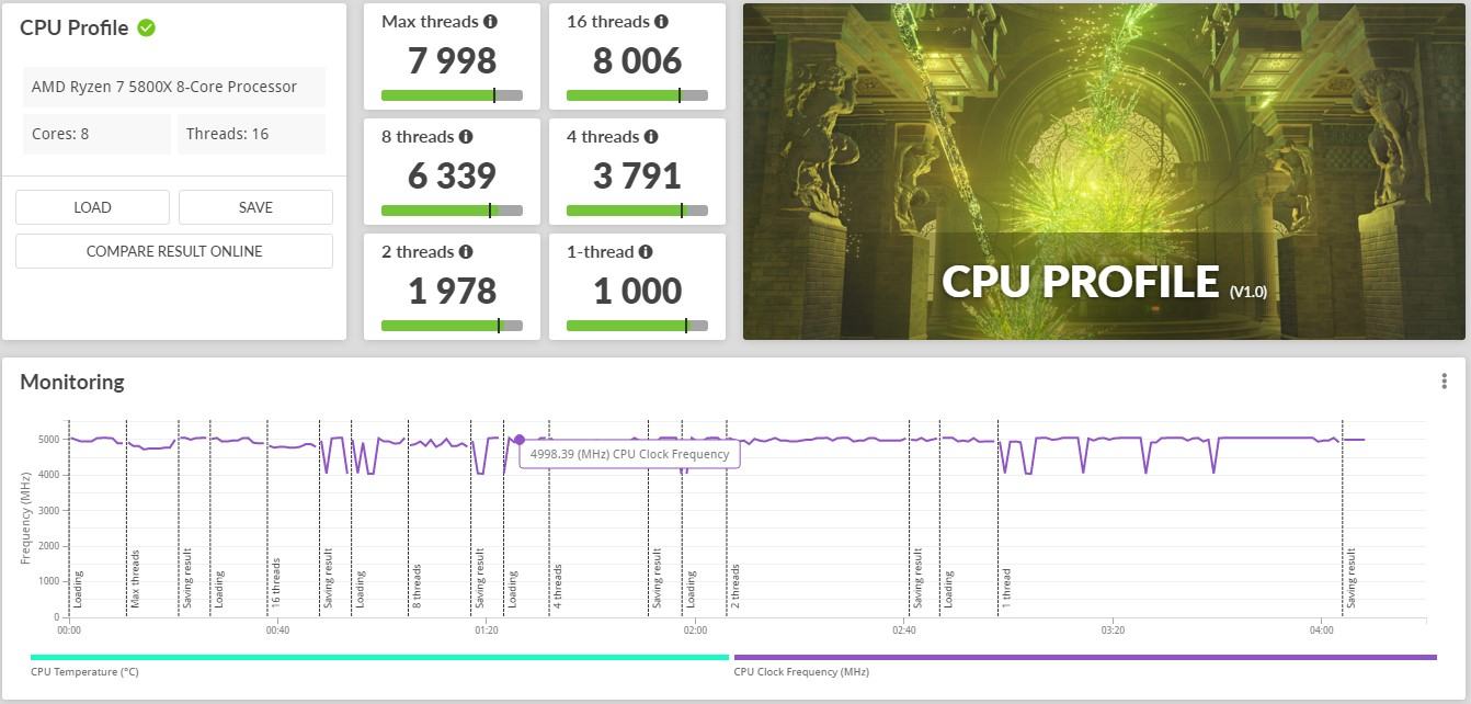

Ich hab meine CPU damit die letzten beiden Tage nochmal von 0 an optimiert und bin damit doch recht zufrieden, denn meine ist eine high-IF low-boost CPU.
Der Benchmark natürlich unter Last und PC auf dem Balkon.
Und dies hier bei Zimmertemperatur mit dem Boosttester, der effektiv über die Kerne aber nur drüberstreichelt (minimal Last).
Negative Volt Offests sind hier: -25, -3, -12, -1, -21, -9, -25, -11

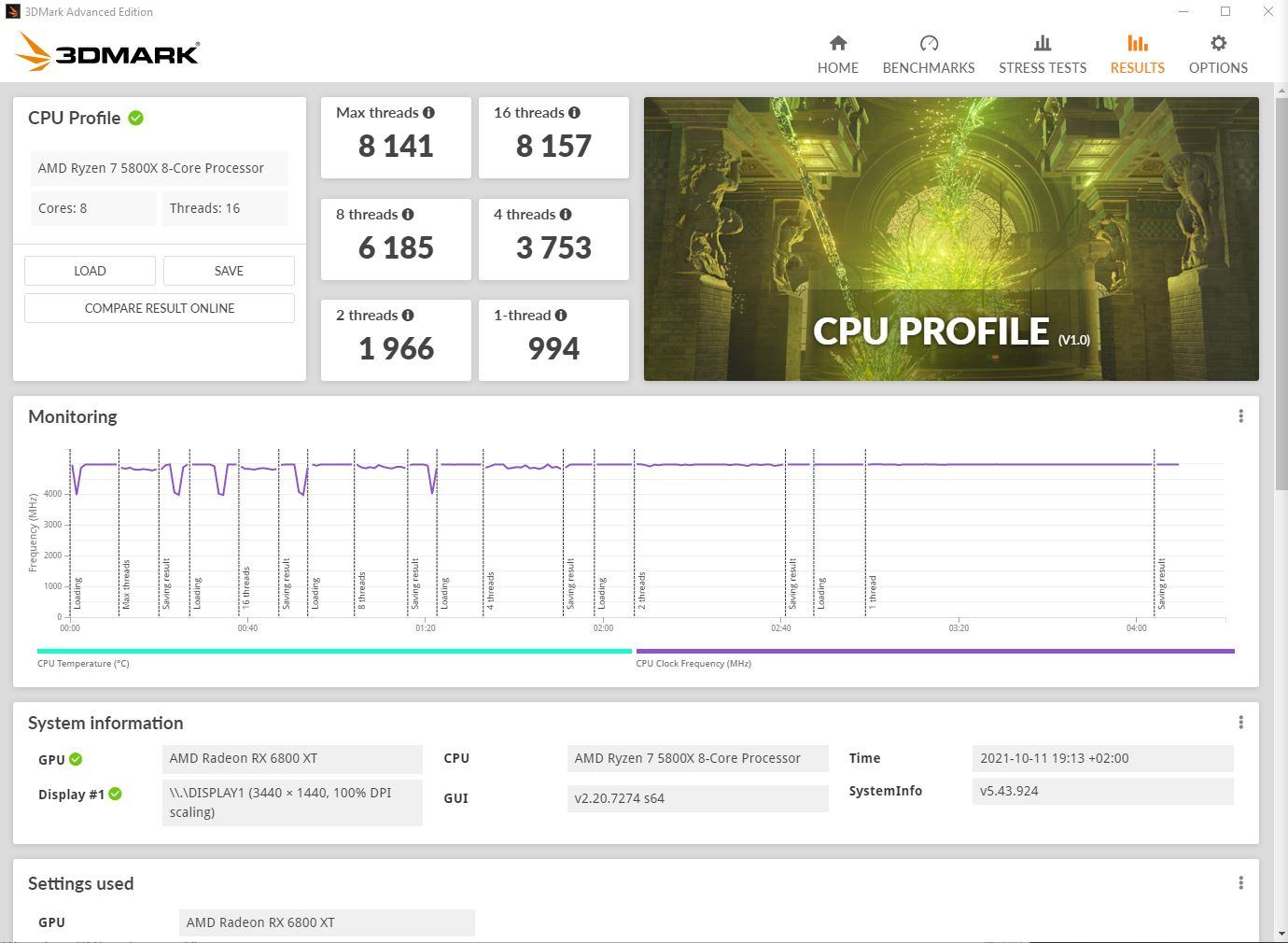

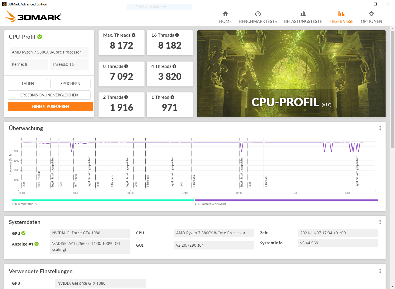

Zum Vergleich hier ohne Boost Override, nur CO d.h 4,85 Ghz ohne Balkon :LOL:.
Habe bis auf Singelcore Benchmarks bisher keine positiven Erfahrungen bzw. Ergebnisse bei Spielen etc. messen können.
Wichtigstes Score hier ist der 8 Threads (da 8 Cores nativ) Test.

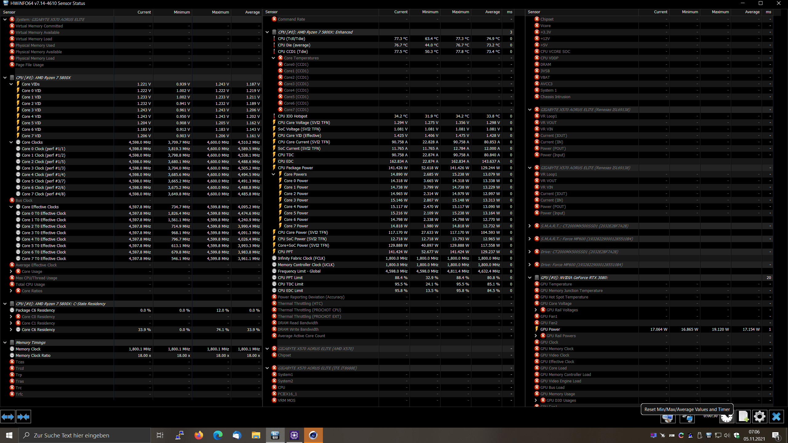

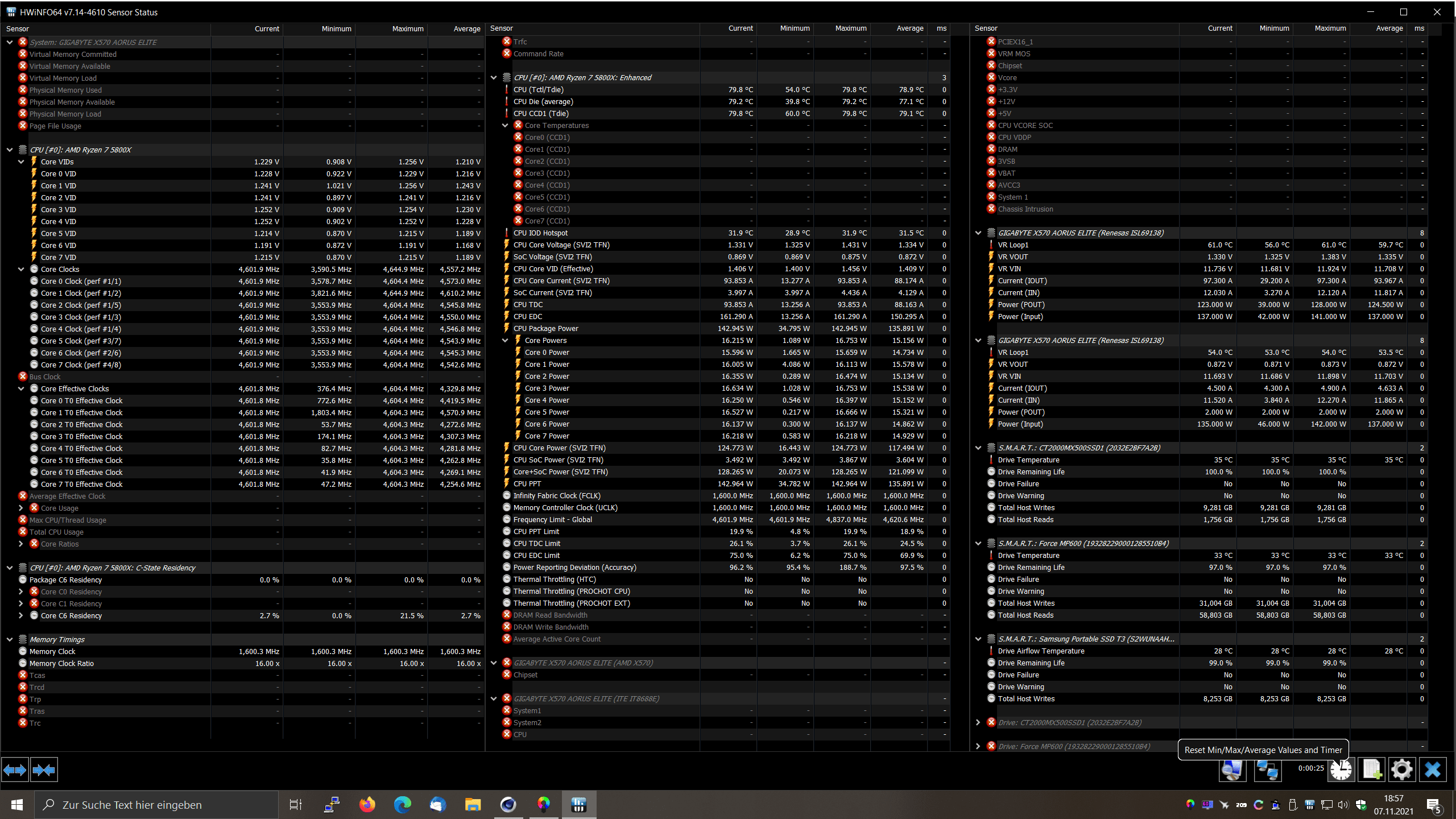

Ich habe eine Frage zum PPT beim Ryzen 5800X. Betrieben wird er mit einem Custom Loop auf einem Gigabyte Aorus X570 Elite.
Ich schaffe es einfach nicht, im HWInfo deutlich mehr wie 145W PPT zu erreichen.
Aktiviert ist im Bios PBO Advanced mit per curve OC, scalar 1x und 150W PPT, 110A TDC, 170A EDC.
Eine (vielleicht dumme) Frage: Kann es sein, dass die CPU hart auf 142W gelockt ist?
Der angehängte Screenshot wurde während eines CB20 Multicore Laufs erstellt.
Mit würde es schon reichen, wenn mir jemand bestätigt, das prinzipiell auch 170W PPT möglich sind bei dieser CPU.

Stelle mal die PBO Limits auf Motherboard und teste nochmal. Da boostet normal die CPU bis zum thermischen Limit.
Danke für den Tipp, keine Veränderung hier.
Wie ich sehe ist dein Takt auf 4,6 Ghz "Frequenzy Limit Global" begrenzt. Irgendwas musst du verstellt haben.
Danke!
Für 8 Threads ist mein Ergebnis ja unterirdisch. Da muss ich wohl nochmal ran.
