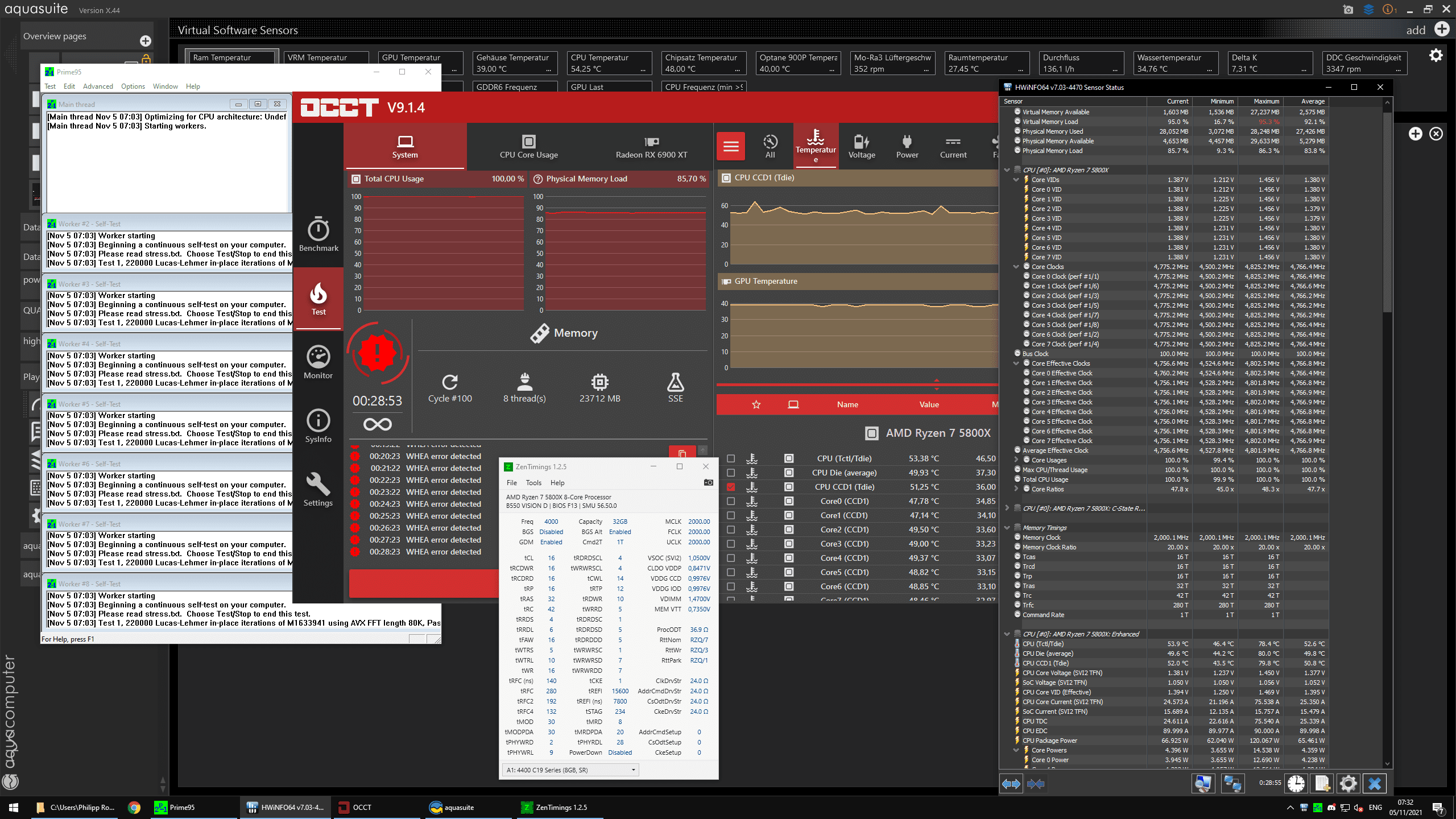

Hier bin ich im Moment.
Am meisten gebracht hat ein niedrigeres edc limit von 80A.

Mache ich grade mit dem OCCT Cycle Testing ... Ja dauert etwas. Danach muss ich nur noch den Scalar anpassen. Vorher war ich richtig lost.
War gestern richtig gefrustet, weil die Settings im Idle instabil waren, obwohl ich mit OCCT Cycle getestet hatte. Hab die offsets dann minimal zurückgezogen und der CPU etwas mehr Power gegeben (auch für den Soc). Jetzt scheints zu laufen. Teste nach dem Durchlauf hier nochmal 2h cycles und dann gehts ab ins Real World Testing.

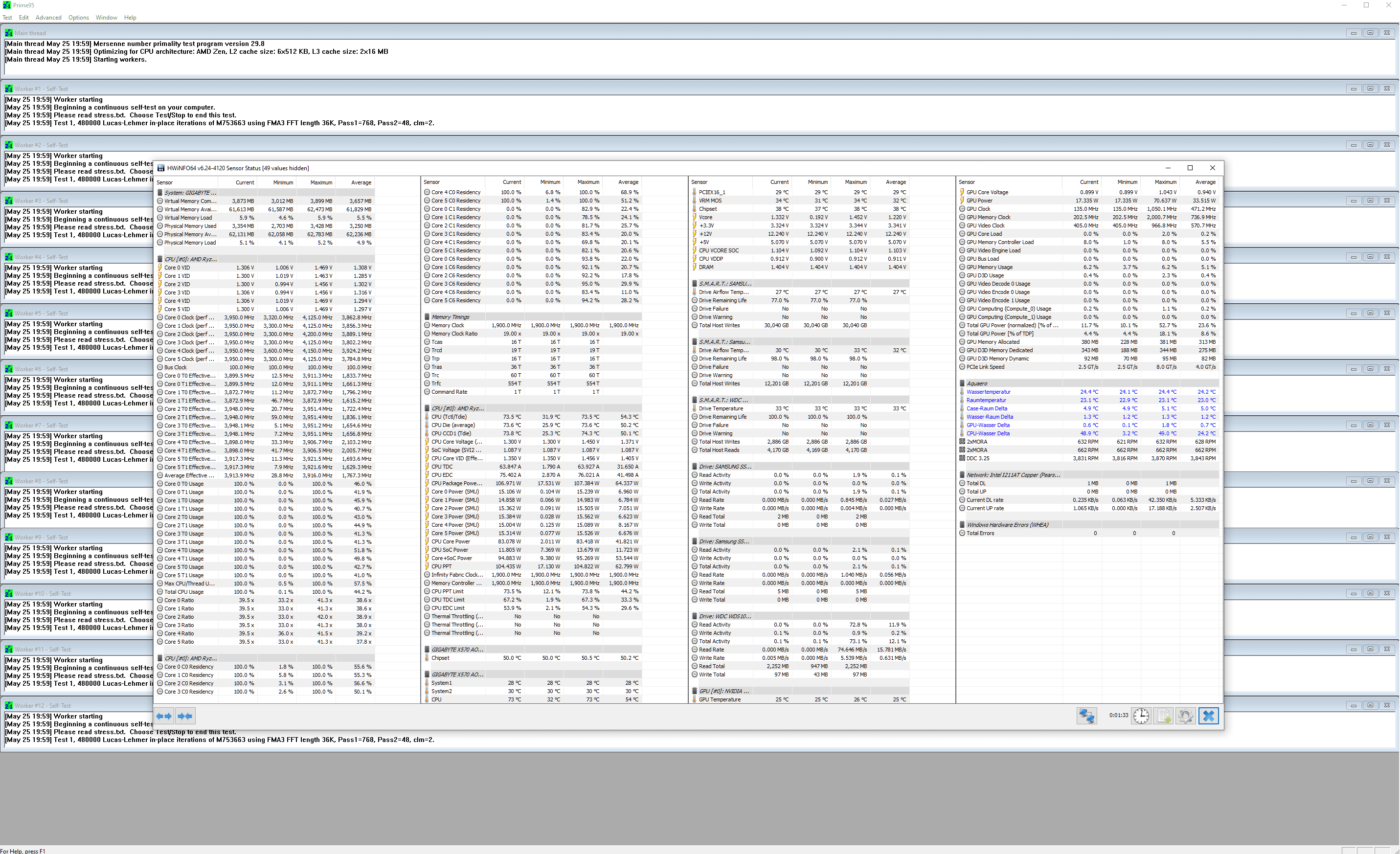

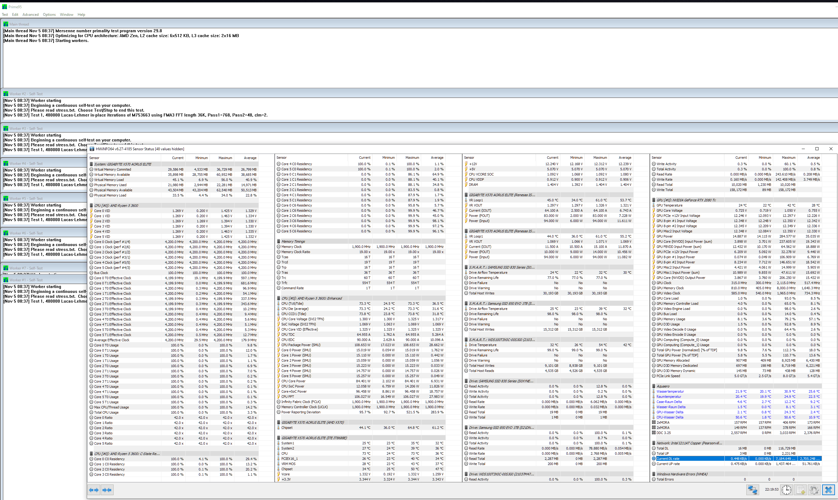

So sieht's aus. Das kühlbare Limit mit potenter Wakü liegt bei 15-16W pro Kern (+SOC).
Hier mal SFFT AVX2 im FIT Limit -> ~50K Delta Wasser-CPU, ~15W pro Kern. Da läuft man bei Zen 2/3 gegen eine Wand aufgrund der Verlustleistungsdichte.
Genau dieses Limit nutze ich auch für mein Allcore OC (Prime95 SFFT AVX2 stable):
Zen3 ist nochmal schlimmer, weil die Spannungen höher und der Boost aggressiver sind.
Bei 140W läuft der 5800x ohne Chiller ins Throttling.
Wie gesagt, ~15W pro Kern. Ganz egal ob Zen 2 oder Zen 3.

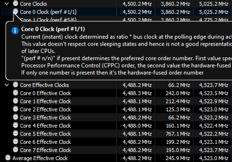

Ich hab mich seit gestern mal mit etwas Ruhe mit dem CO beschäftigt und mich an die einschlägigen Guides gehalten mit CoreCycler.
Jetzt bin ich schon bei -19/-24/-29 (best/mid/worst) und es spuckt immer noch keine Fehler aus. Habe langsam das Gefühl, dass ich irgendwas falsch mache.
Immerhin boostet er damit endlich mal auf ~4,9 auf dem besten Kern. Sonst hatte ich eher maximal 4,5.
