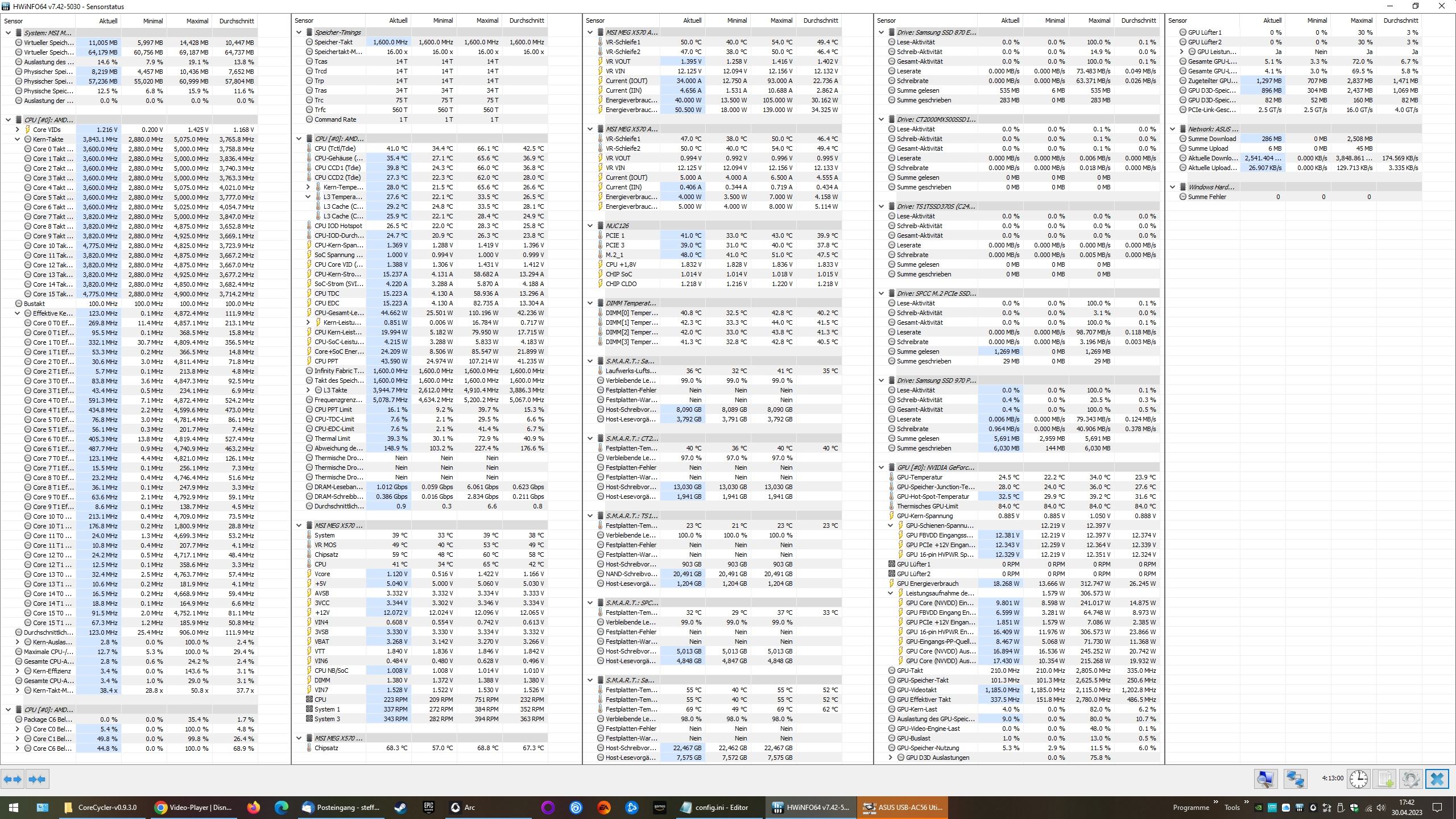

Hier mal ein Screen von einigen Stunden Teillast-Betrieb - Effektiver Takt und Kerntakt klaffen weiter auseinander, weil der effektive Takt einen Durschnittwerts darstellt und nicht den Dauerhaft für einen Task anliegenden Takt.

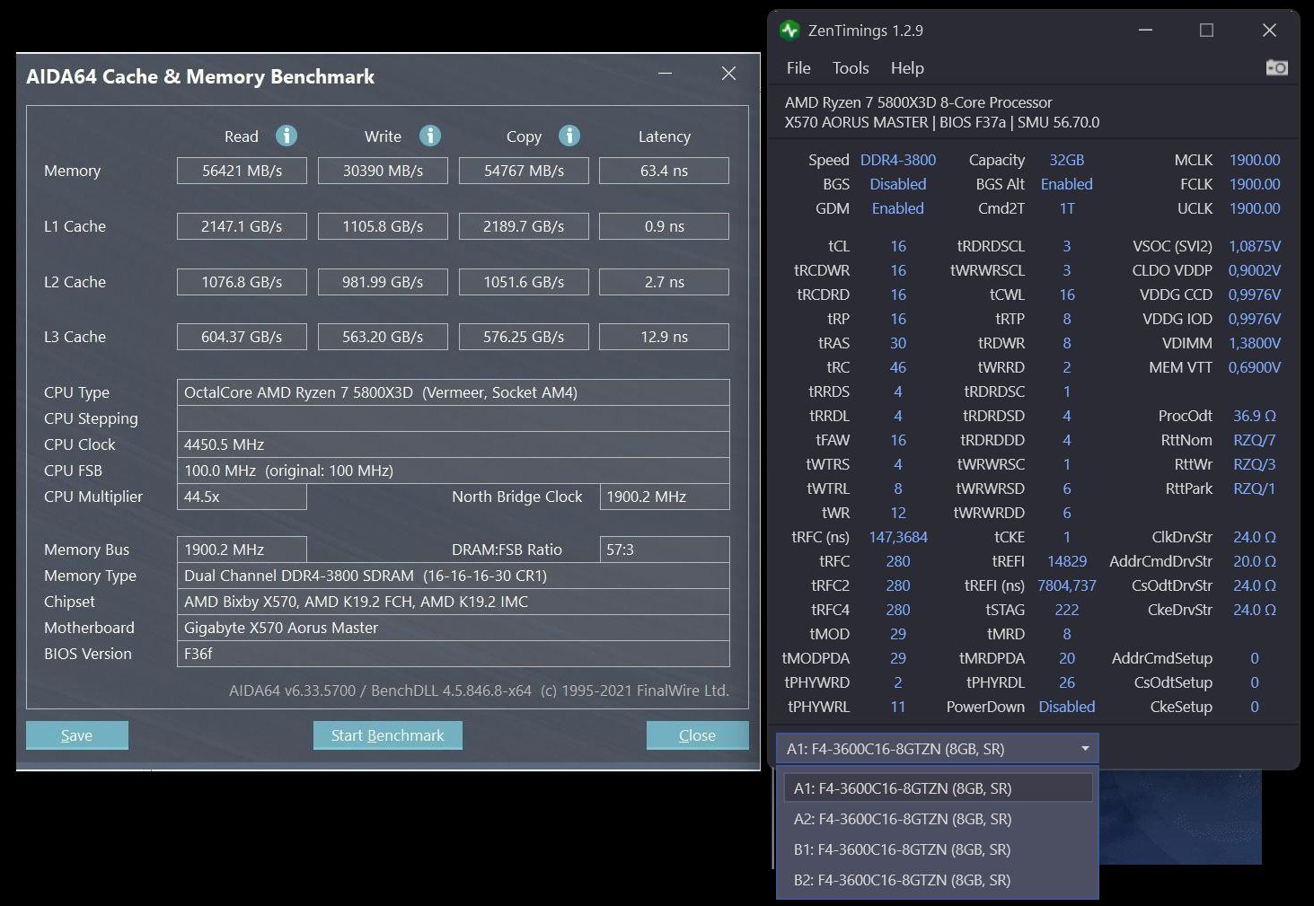

Mein 3800er Setting (4x 8GB) lief mit dem 5800X, 5900X und auch jetzt mit dem 5800X3D völlig problemlos. Wobei man neben der CPU auch Mainboard (X570 Master) und RAM IC's (Samsung B-Die) berücksichtigen muss.
