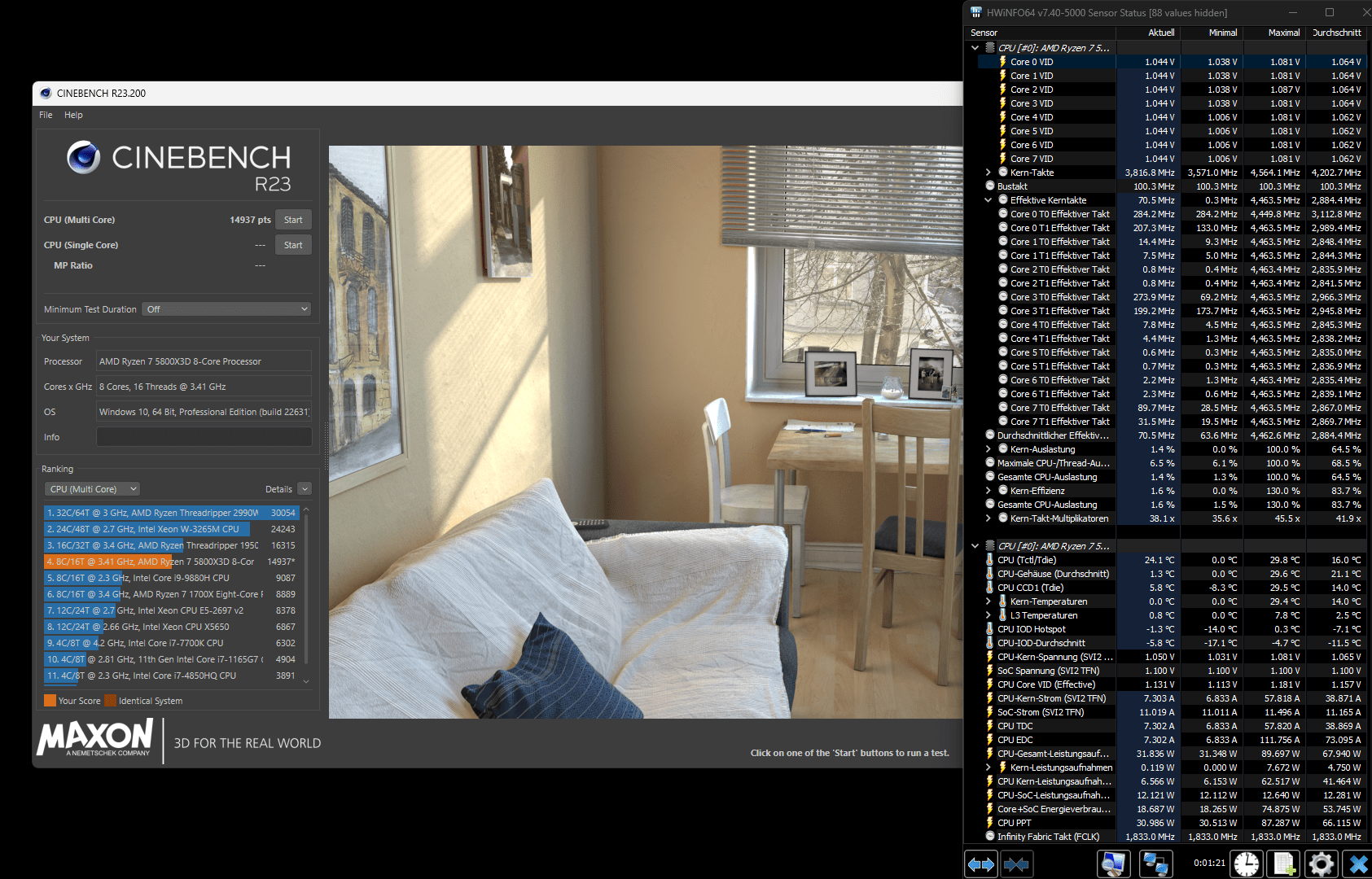

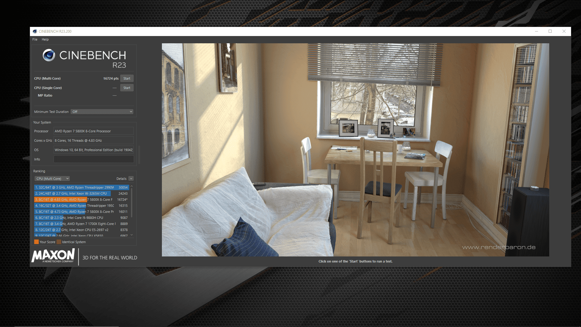

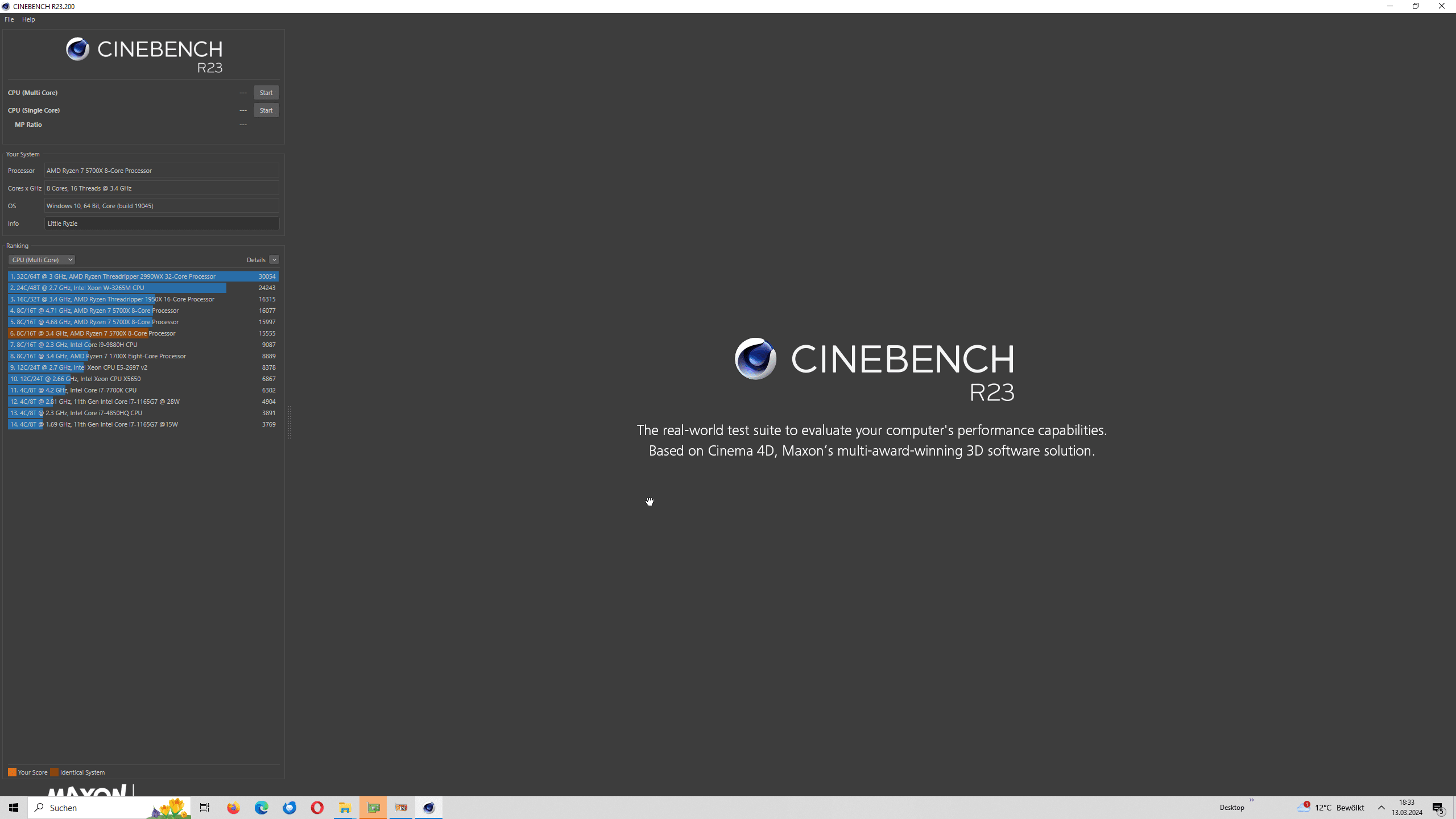

los gehts:
Ui ui, was hat denn deine Kühler-Chiller Orgie für die gut 4% mehr so gekostet? Und was verbrät sie den bei dem Ergebnis, vor allem wie laut ist sie denn dabei?

der freche luftgekühlte 5700X (kosta 144 Ören, ä Teuro):-) und 7Jahre altem Noctua NH-D15 hat mal den Score um weitere 5 Pro Mille ausgebaut:

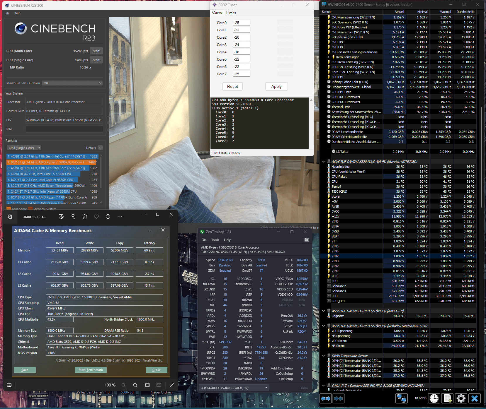

Nichts besonderes, aber mit HWLuxx und CB Forum People war es schnell gemacht, auch weenn der Umstieg nach 14 Jahren Intel erstmal anstrengend war. Aber dadurch das alles neu zu erarbeiten war, hat es irgendwie auch Spass gemacht.
Leider habe ich die 1900 wall, oder kann man mit den Wiederständen was reißen? Aber so wie ich es verstanden habe, wenn es garnicht Boot-ed, was bei mir der Fall ist, geht es auch nicht. 1933 kann ich wieder Booten, doch da habe ich noch kein Bock darauf. Vielleicht wenn es mir im Winter langweilig wird gibt es denn 2ten Anlauf für hoffentlich spektakuläre Ergebnisse. Bis dahin kenne ich auch die Platform besser, habe ein Gefühl für sie :d
