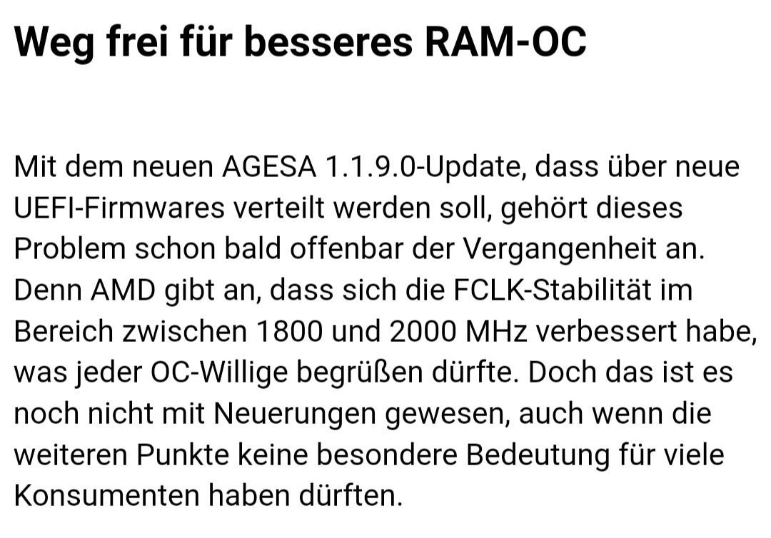

Ja wegen des IF-Taktes. Bei ASUS klappt das auch noch nicht fehlerfrei - trotz AGESA 1.1.9 wo ja explizit die Rede von stabileren FLCKs die Rede war.

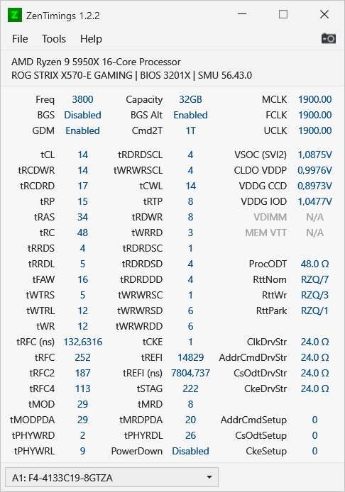

Was quetscht ihr so mit dem 5950X an CPU-Punkten aus dem TimeSpy? Hab heute mal mittels vorgefertigter und anschließend etwas angepasster Presets aus dem BIOS dem RAM ein bisschen Beine gemacht und flux von einem 3.800 Mhz Allerweltsetting und 15.700 CPU-Punkten auf das hier hochgepusht (obwohl native 1 T ohne GDM ein Traum wären und nochmal richtig was reissen könnten). So sinds "nur" 3.800 CL-14-15-14-28-1T (GDM enabled) mit 280er Refresh geworden
@Silentfan86 Erstmal danke für die Mühen, aber das Thema hatten wir doch schonmal. Ohne konkrete ST-/MT-Werte ist deine Arbeit nichts wert. Hohe Taktfrequenzen bedeuten nicht automatisch bessere Scores.

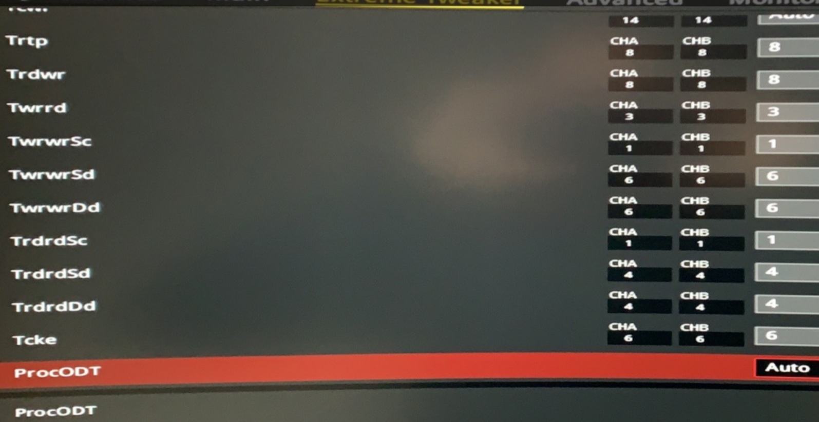

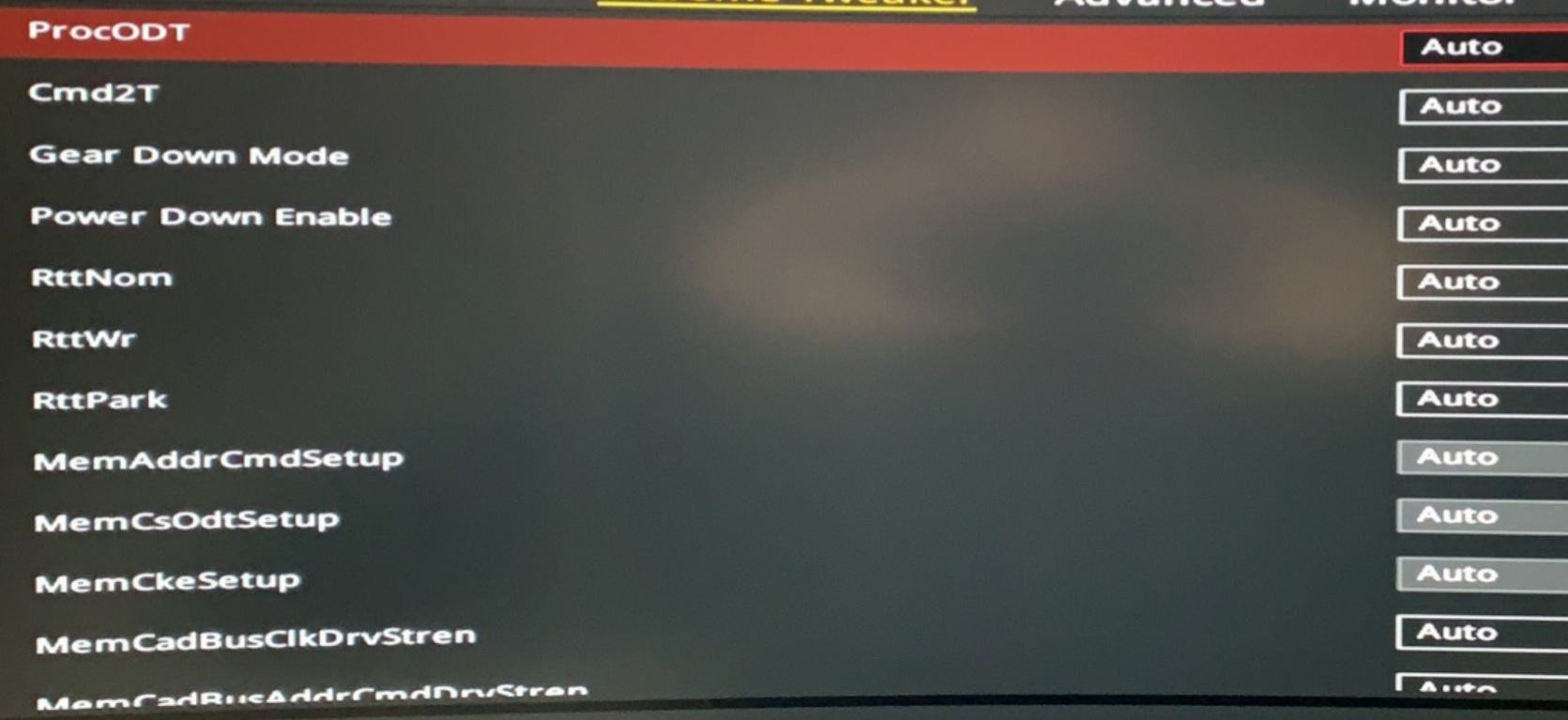

An alle RAM-Noobs (wie ich auch) und/oder fürs Ausloten zu Faulen, die ein ASUS-Board besitzen:
Schaut im BIOS nach fertigen Presets für die RAM-Übertaktung und testet diese. Das liegt am Ende ergebnistechnisch - wenn es denn stabil bei euch läuft - gar nicht so weit ab vom Ergebnis der Profis hier.
Ich lasse heute mal die Timings lt. bei mir aktivem Preset auslesen. Mal sehen was die Profis dazu so sagen...
Das oben ist ein Preset von Asus? Also das ist schon ordentlich straff, außer tRC (42) und tRRDS/L (4/6) sehe ich da jetzt keine großen Optimierungen mehr. Hoffe, da steht dann auch der Hinweis, dass man dafür Samsung B-Dies benötigt :d.

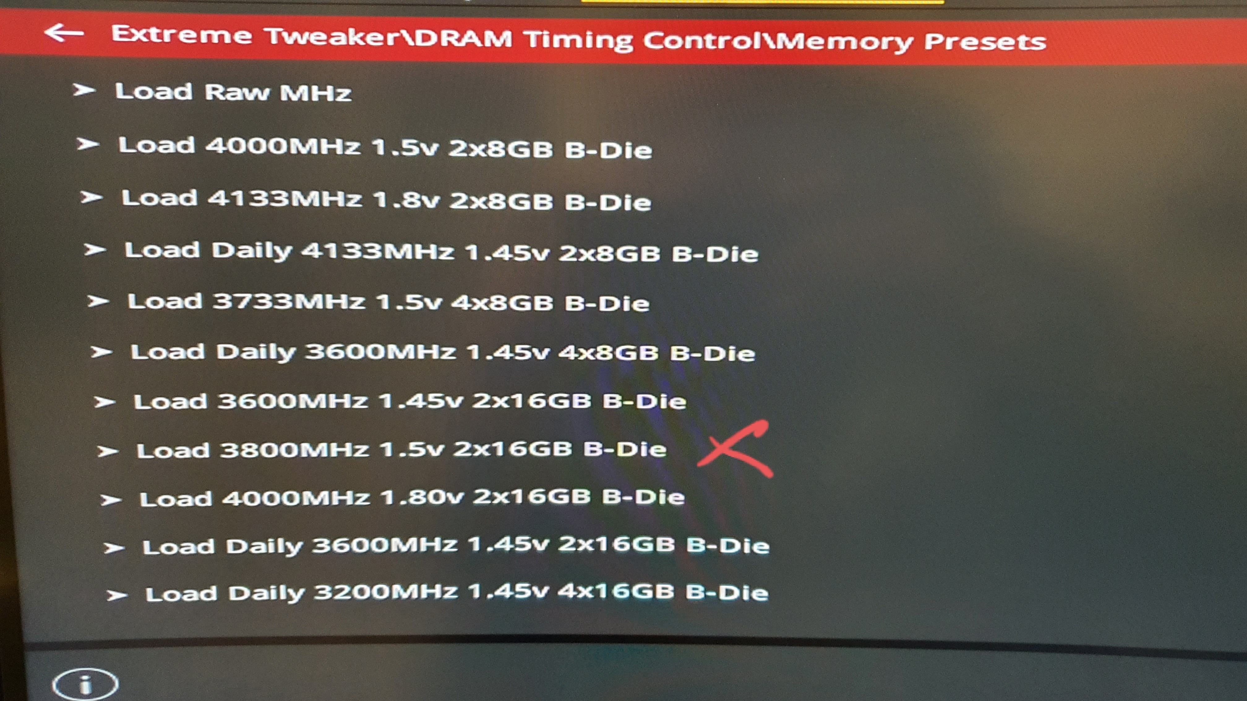

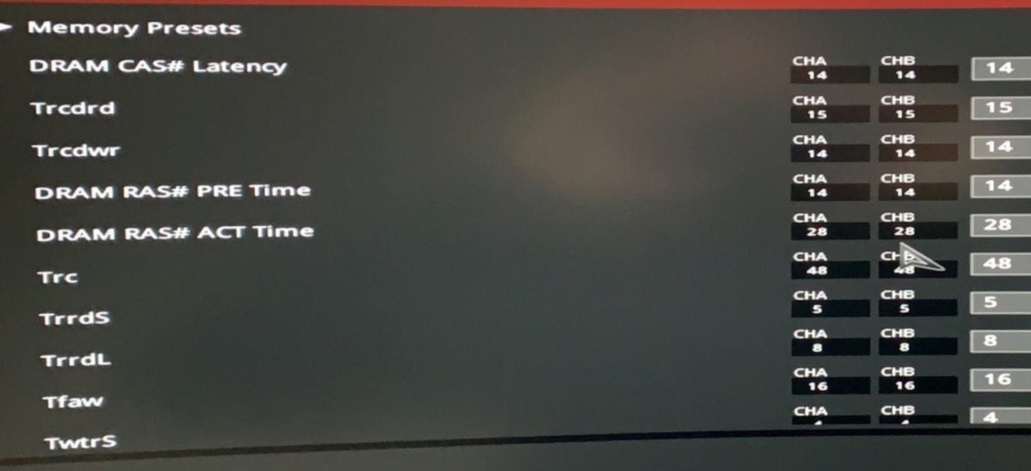

Vielen Dank für deine Einschätzung. Das ist eins von mehreren Presets ja 😊. Steht auch explizit B-Die klar. Das Preset habe ich minimal angepasst. Normalerweise stehen im Preset vorn 14-15-15-15-30-1T mit 320er Refresh. Habs dort lediglich auf 14-15-14-14-28-1T 280er Refresh angepasst.
Hier die Auswahl beim CH8 Hero, Formula, Dark Hero (ggf. auch andere):
