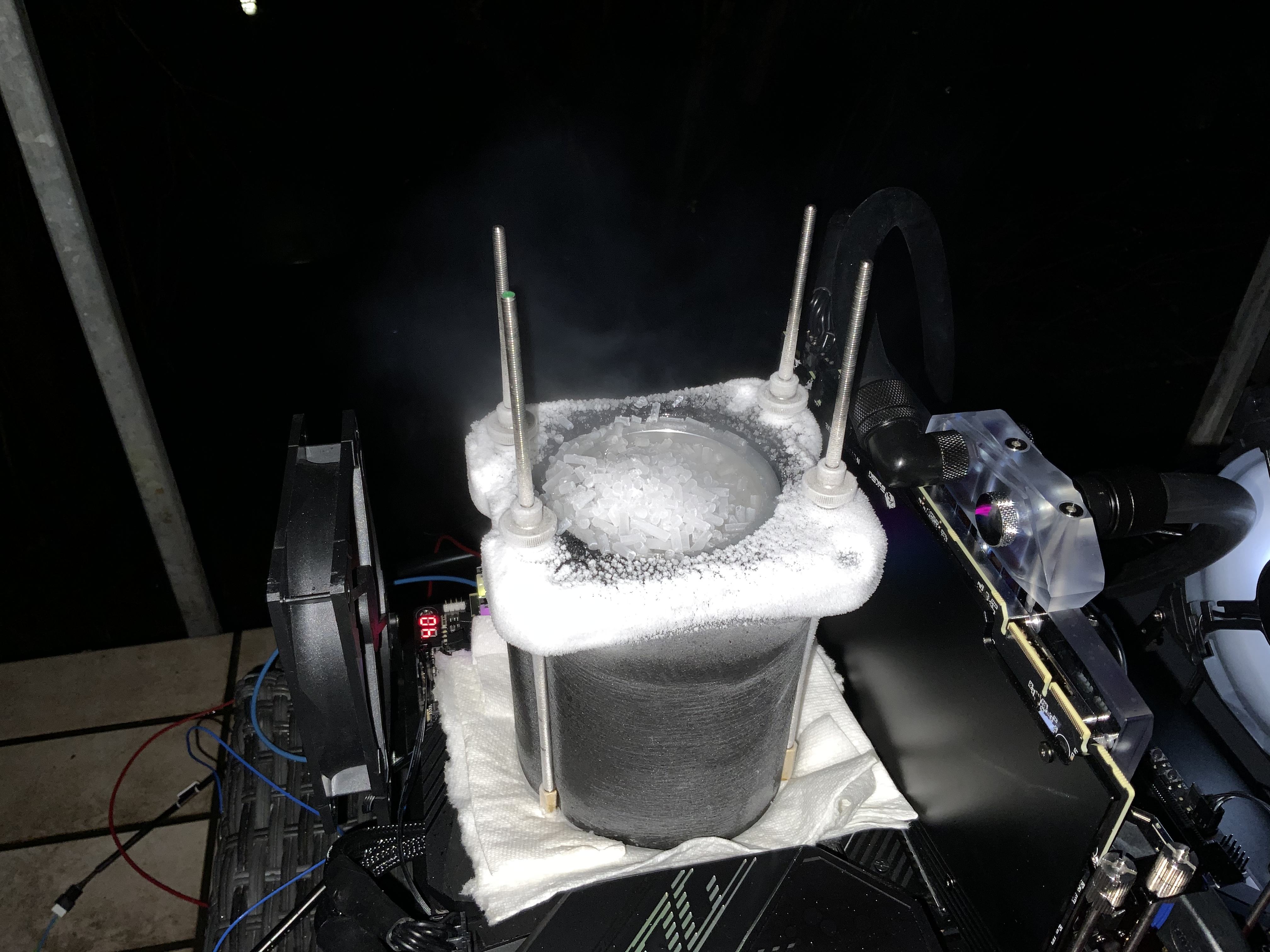

Hab leider Samstag in der Nacht noch meinen 5950X gekillt ich Depp.. Hab das System abtauen lassen, aber bin zu lange weggeblieben und dann stand schon alles unter Wasser..
Hab jetzt alles trocknen lassen, aber die CPU mag nicht mehr, ist auch ein PIN gut angekokelt..
Mal wieder Lehrgeld bezahlt, in dem Fall leider nicht gerade wenig.. 😕
Das Eis da:
LN2 Session over, system up side down auf den Pot stellen. Schüssel drunter um das Schmelzwasser vom Eis aufzufangen.
Abgebrannter Pin lässt schließen, dass schon während des benchen Wasser in den Sockel kam.
Normal lass ich immer am Schluss bei niedrigem Takt und Vcore noch Prime laufen zum Abtauen und bleib dann dabei um das Eis direkt wegzumachen, aber ich
bin dann rein gegangen und wohl zu lange weggeblieben, das System lief also noch während das Eis langsam geschmolzen ist und sich schön überall verteilt hat..
Ganz allein mein Fehler.
Das mit dem auf den Kopf stellen wäre auch ne Idee, aber da hab ich aktuell zu viel Geraffel dran.. :)
Schade! Leider teure Erfahrung.
Mit der H2O Graka sicher 3D Benchmarks absolviert, mit hohem CPU-Takt.
Solch einen Pin kann man wieder dran löten. Gibt hier im Forum Spezi's die das können.
Eventuell läuft der Chip noch?
Primeln am Ende weglassen. Wenn das LN2 verpufft ist, aus, alles ab, umdrehen, tauen lassen.
Board hat sicher auch einen weg?
Der PIN ist noch dran, aber ist alles ziemlich dunkel rundum, müsste mal die Belegung anschaun. Grundsätzlich wird die CPU mal erkannt, aber dann irgendwo bei
der GPU springt er bei der Hardwaredetection dann wieder zurück auf Anfang und dann Endlossschleife. Vermutlich irgendwas mit den PCI-E-Lanes.
Anspringen tut erstmal alles mit einer anderen CPU, hab jetzt aber noch nciht auf Stabilität getestet. Hoffen wir mal dass sonst alles heile geblieben ist! :)
Bei solchen Unfällen, liest man sonst auch mal eine derbere Wortwahl.
Das Spiel nennt sich übrigens modernes Flaggschiff versenken. :oops:
ganz ehrlich - grob mit Isopropanol reinigen und RMA "idle reboot bug" stellen.
Nach der LN2 Session ......alles aus machen.
Ich bau den Pot direkt aber .
Was sehr gut geht wenn der Pot runter ist mit einem guten Staubsauger alles weg saugen .
Und dann noch mit einem Föhn rings um um den Pot alles schon warm föhnen .
Ich verwende sowie die Heater Backplate von KingPin Cooling
Super Erfindung ...damit braucht man fast nicht mehr zu isolieren . Alles ist schön trocken um den Sockel mit dem Teil 8-) (y)
Ja gut, hinterher ist man immer schlauer, hab das ja schon paar Mal gemacht und immer hat alles gepasst, aber weglaufen is halt nicht.. :d
Board ist wohl auch hinüber.. Das macht nur noch komische Faxen, jetzt kann ich nur noch hoffen dass die 3090 nichts abbekommen hat, sonst tut es richtig weh! :LOL:

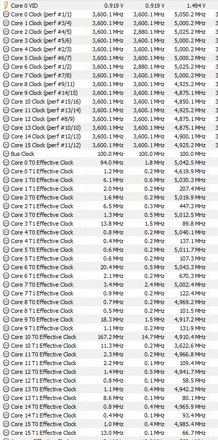

Bin jetzt bei -18 allcore per Curve Optimizer, Leistung ist sehr gut, jedoch ist der max. Boosttakt leicht zurück gegangen von 5040 auf 5015, ist das ein Zeichen, dass die Werte im CO bereits zu hoch sind?
...jedoch ist der max. Boosttakt leicht zurück gegangen von 5040 auf 5015, ist das ein Zeichen, dass die Werte im CO bereits zu hoch sind?
wegen 35Mhz unterschied...ich denke nicht. Vielleicht mal den Boosttest mehrmals durchlaufen lassen.
meine Boost-Verteilung im Anhang.
Settings=
Gute kerne -5
schlechte Kerne -10
PTT=200
TDC=200
EDC=150
+0Mhz
