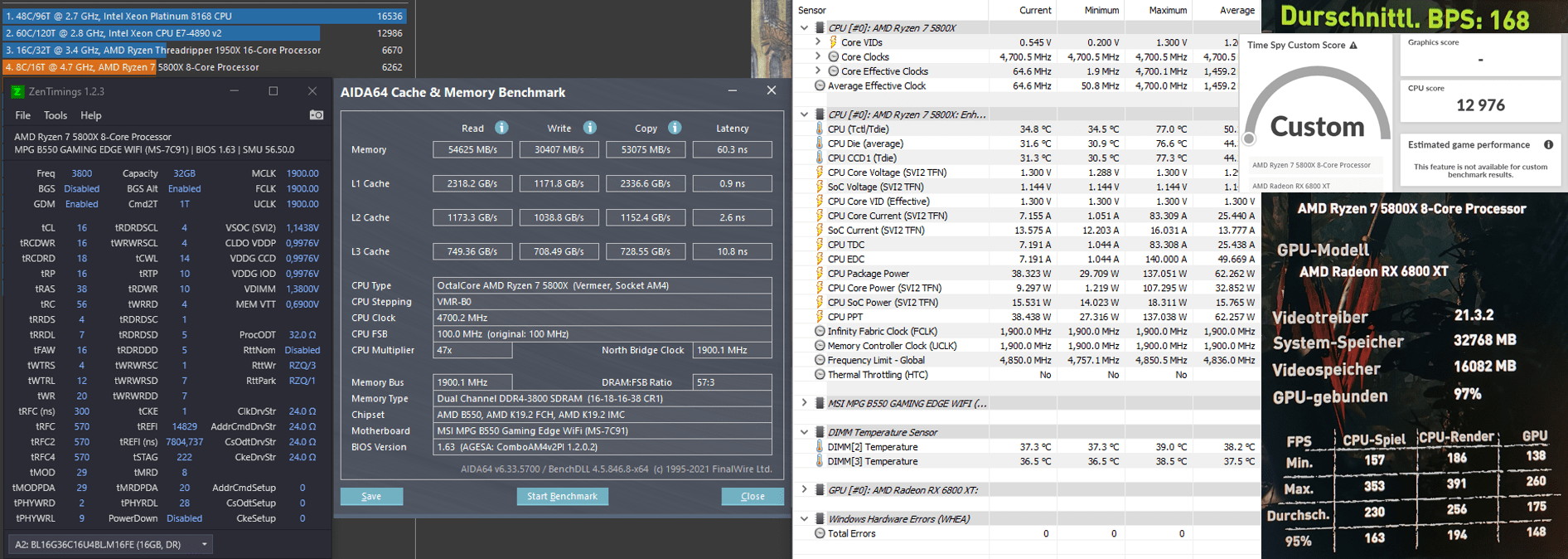

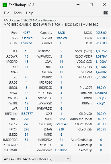

Kleinvieh macht auch Mist... kleines Update nach Agesa 1.2.0.2.. Meine kleiner 5600X läuft mit 4725 Allcore bei 1,3V mit CB20 MC 4757 und SC 612 ohne Stress. Lass ich weiter so laufen. Braucht ihr wirklich all diese fetten Ackgäule ?

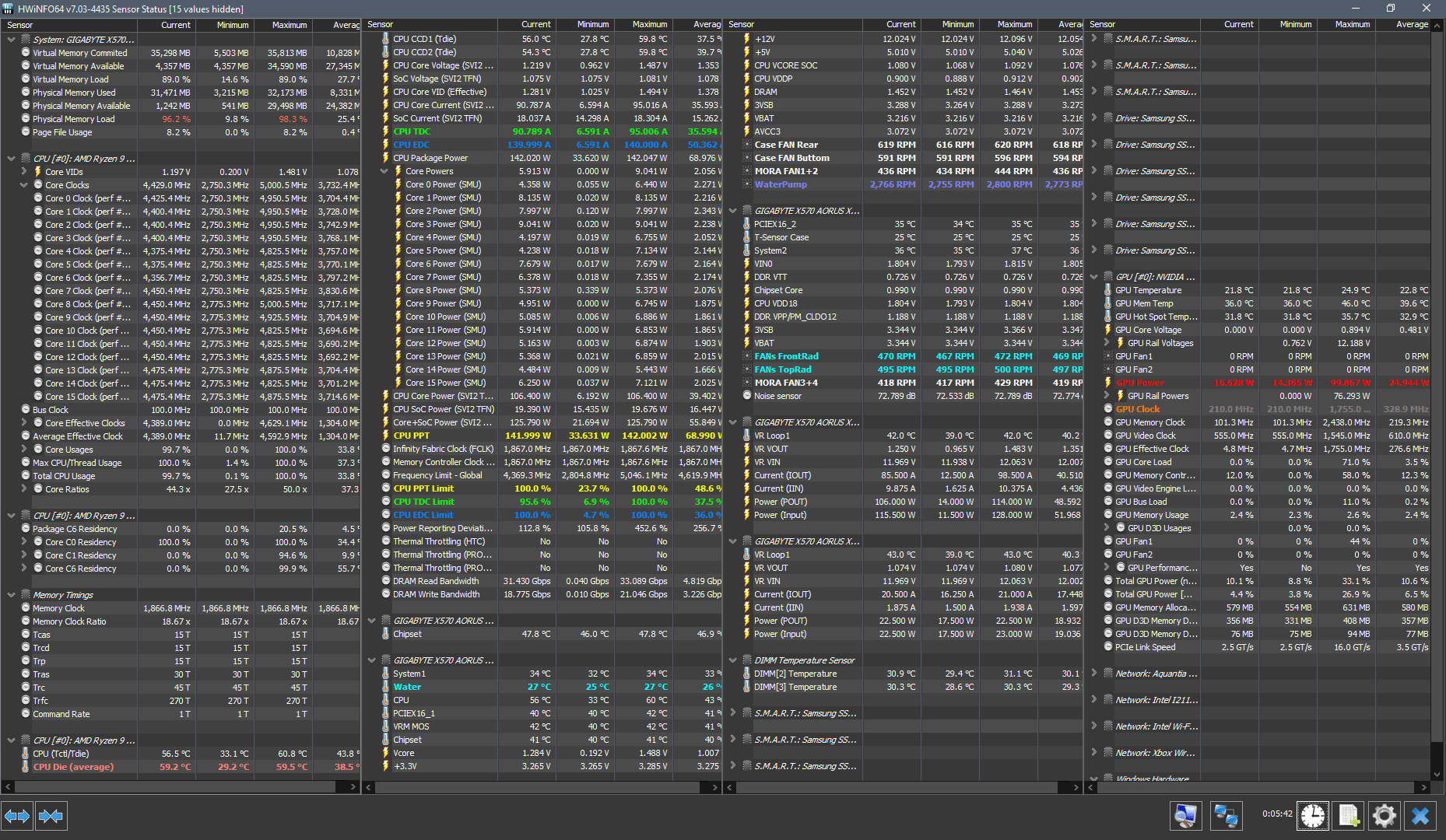

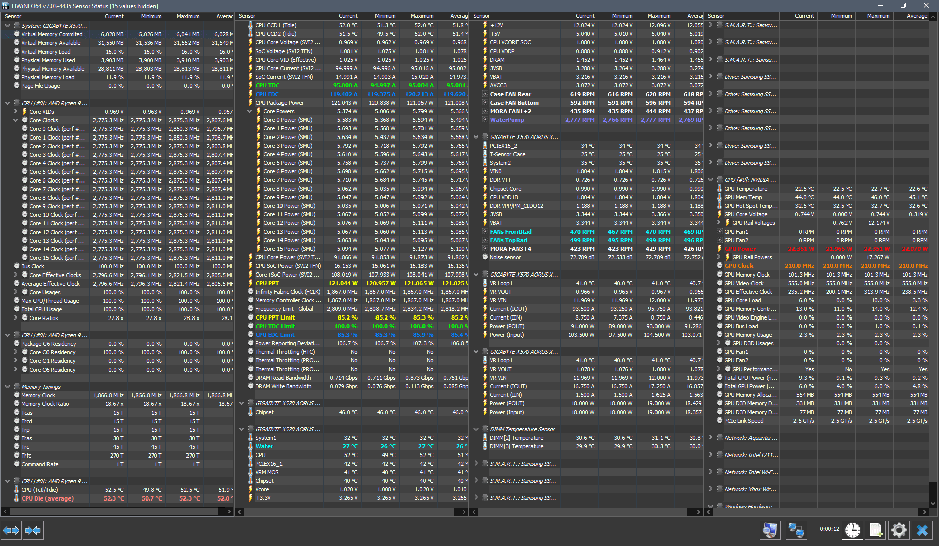

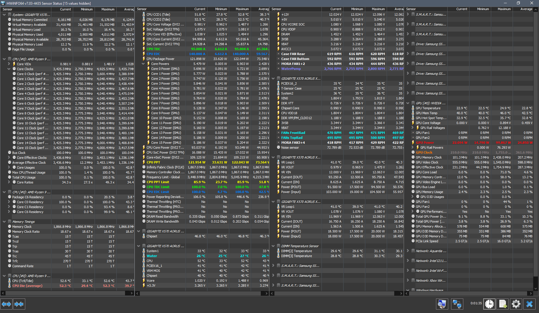

Ich hab mich mal wieder in ein kleines Forschungsabenteuer gestürzt: als bekennender Allcore-Fan hab ich mich mal am Curve Optimizer bemüht um beide Ansätze auch mal vergleichen zu können. Fixe Rahmenbedingungen waren ein 3.800 MHz RAM, eine 6800XT, ein MSI B550 Gaming Edge und natürlich ein Ryzen 7 5800X.
Getestet hab ich mit: CB20, SOTTR, Time Spy CPU Test, Aida Memory Benchmark
Allcore 4.700 MHz bei 1,31 V
PBO mit Curve Optimizer (-25, -10, -20, +5, -25, -30, -25, -15)
Was mir im Vergleich auffällt:
- Allcore liefert einen Ticken mehr Leistung, am deutlichsten im CB20 und bleibt dabei aber noch etwas kühler, rund 3°C und verbraucht weniger Energie. Das Allcore Setting mit 4.700 und 1,31 V ist nicht zu Tode optimiert, ggf. würd noch mehr Takt gehen, sicher mit mehr Spannung.
- PBO+CO hat scheinbar einen Ticken mehr RAM Durchsatz (wobei das etwas mit Vorsicht zu genißen ist, weil ich oft nach einem Neustart da wieder etwas andere Werte beim Allcore hatte). Die CO Werte sind ebenfalls nicht zu Tode optimiert, weil das zeitlich anspruchsvoll ist. Bei den Kerntakten im PBO sind halt größere Unterschiede, welche im CB20 sicher nicht ihre Stärke ausspielen können. Ich hab vermutlich keinen guten Test, der einem PBO Setting besonders entgegenkommt.
--> Stabilität vorausgesetzt (siehe auch unten) werde ich jetzt Allcore wieder den Vorzug geben. Da das jetzt aber zwei sauber eingespeicherte Profile im Bios sind, ist das jeweils andere Profil auch kaum eine Minute weit weg.
[Beide Settings sind "sehr" stabil, will heißen, dass es keine 100er Pakete WHEAs raushaut, aber in etlichen Testsessions in Summe ein paarmal ein einzelner WHEA 19 gekommen ist, welchen ich auf nicht perfekt fertigoptimierte VDDP & VDDG Spannungen schiebe. In keinen der hier gezeigten Runs kamen irgendwelche WHEAs, aber ich wollte jetzt mal zum Punkt kommen - beide Settings sind jetzt nicht tagelang mit Aida/Karhu durchgetestet. Ich bin von Instabilitäten aber sicher nicht ganz weit weg.]
Das die Spannungen nicht passen sieht man schon an der Latency :fresse:
Die 137W PPT beim Allcore sind vom CB20 Run? Wundert mich ja dann schon das er da nicht mehr frisst. Mal CB23 probiert?
Dann knall mal Prime AVX2 rein, bin gespannt was er dann rausnuckelt :shot:

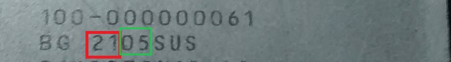

Habe zum ersten 5900X nun einen zweiten im anderen Rechner verbaut. Beide von AMD direkt erworben.
Mir ist aufgefallen dass zwischen Produktionsdatum und geliefert an der Haustür 2+ Monate liegen. Bei Händlern müssten es noch mehr sein.
Geliefert Mitte März, produziert in der fünften Woche 2021.
Die Einstufung im Programm CTR ist schon komisch. Bronze, Silver, Gold, Platin. Abseits davon dass das mit Abstand größte Perzentil Silver ist (lässt sich an der Tabelle bei Google, je nach Prozessor sehen), dann Bronze und nur sehr selten mit Gold, heißt eine bessere Einstufung in meinem Fall kein besseres Resultat nach fertigem Undervolting mit PB2 (OC-Curve).
Beim ersten 5900X (Bronze) sind es noch 20500 Punkte bei CB23 Multi, beim zweiten 21300 Punkte.
Nach fertigen OC-Curve beim ersten 22000 Punkte, beim zweiten hingegen 21750 Punkte.
Der erste macht bei Kern 0 -5 mit, und der Rest so -13 bis -23. Alles stabil mit CoreCycler merhmalss 30 Minuten pro Kern und ohne Abstürze/Bluescreens im Betrieb.
Der zweite macht bei Kern 0 -4 mit, und der Rest beim schlechteren CCD2 nur -3 und -4 und CCD1 -9 bis -10.

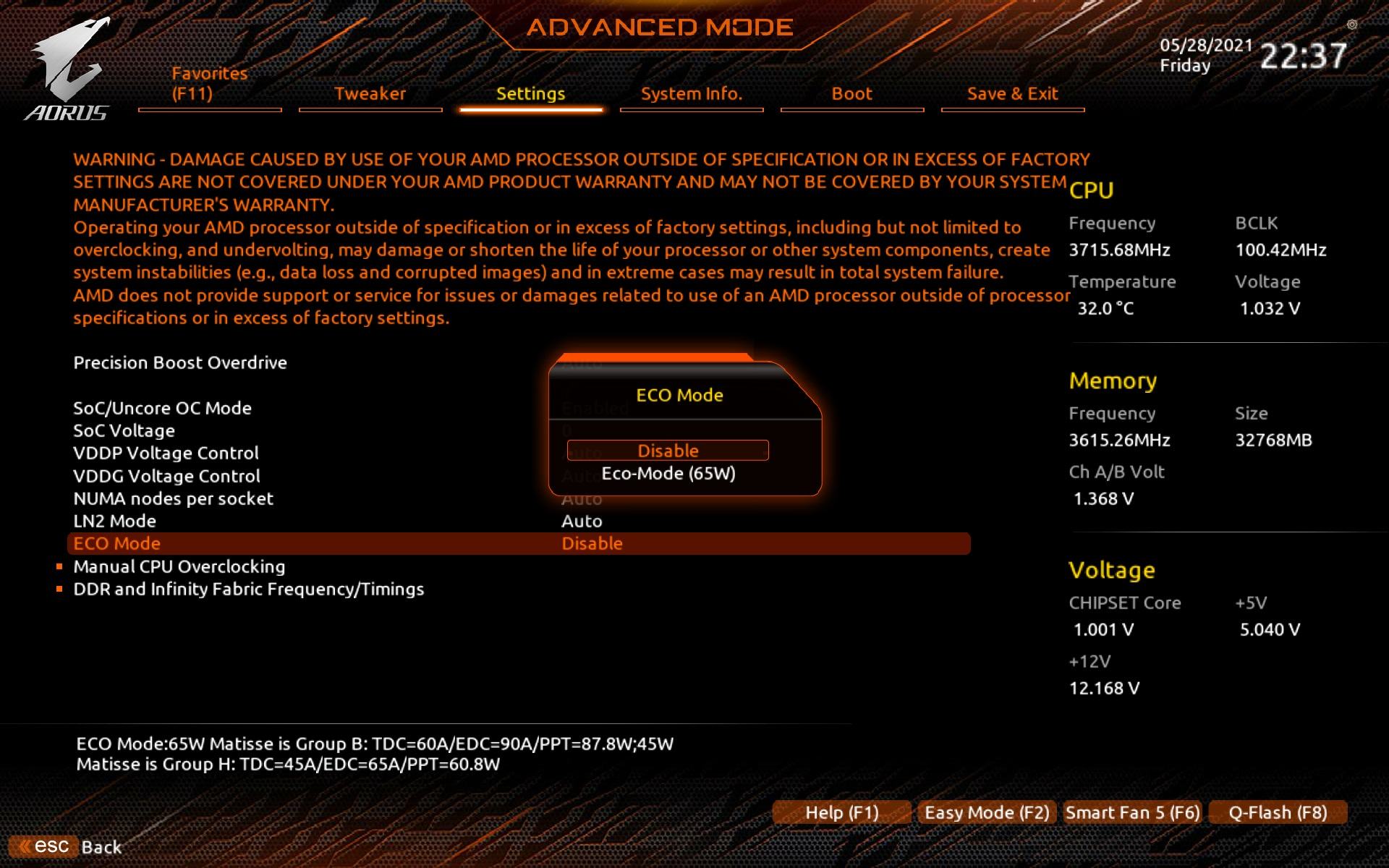

Hab jetzt mal bissl rum experimentiert. Der ECO Mode 65W ist in jedem Fall nicht schlecht, da die CPU 10 Grad kühler ist aber im CB20 verliere ich über 2000 Punkte, ist aber für Games vermutlich egal und zwei Cores boosten trotzdem auf 5Ghz. Mit dem CO habe ich auch ein wenig rumgespielt aber da hatte ich nur Abstürze und bin vorerst wieder auf den ECO Mode 65W zurück. Jemand mal den 95W ECO Mode getestet oder lohnt das dann nicht mehr?
Ob es sich lohnt hängt doch von deinen Anwendungen ab, wenn Du viele Anwendungen hast wo sich ein hoher AllCore Takt positiv auswirkt, kann es schon Vorteile mit sich bringen. Ansonsten wirst Du wohl keinen nennenswerten Unterschied feststellen. Zumal Du sowas auch selbst recht schnell testen kannst, zwei Profile laden ist jetzt keine Kunst.
