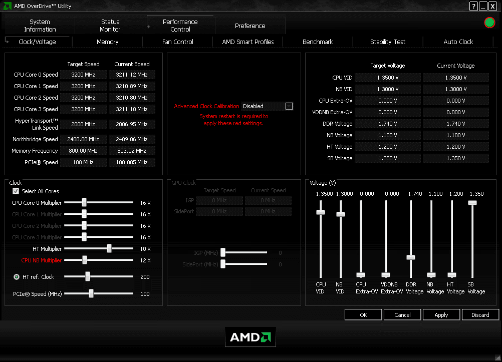

vllt kommt's ja mal auf den versuch an, den HT Multiplier zu ändern?
ginge das mit amd overdrive? zumindest sieht es so aus. damit würde man den CPU Takt ja nicht erhöhen und somit den speichercontroller ja beschleunigen oder? ich weiß aber nicht, ob dann der speicher mitspielt.
vllt kann @cr4sh das mal probieren*rüberschiel* ;)
:d ... hmm ein Versuch wäre es wert! Werd ich bei Gelegenheit mal ausprobieren!
Hab ichauch schon drüber gegrübelt ob das ginge ^^
Ich kann den HT-Multi auch im Bios verstellen aber leider nur bis 10(default) und zusammen mit den 200MHz FSB sind das dann ja schon die 2000MHz HT-Takt! ... ich müsste also den FSB hochdrehen und den Multi der CPU runter!
Mal sehen vllt ist da ja was mit amd overdrive zu machen!
wäre super, sieht nämlich so aus, als ob man das unabhängig voneinander einstellen kann... guckst du anhang.

So hab mal AMD Overdrive ausprobiert, leider bietet es nicht mehr als das Bios zulässt!
Schade ...
Ich werds mal noch mit erhöhung des HT-Taktes per FSB probieren, mal sehen ob da noch was machbar ist! :hmm:
schon mal danke für dein engagement. so wie's ausschaut kann man dann ja sicher den CPU Multiplikator runterdrehen und den FSB hoch. bin gespannt.

Von der 5570 ist ja leider nicht so viel bekannt zu Zeit .... bzw sind die reviews nicht aussagekräftig genug!
Also 1080i VA auf dem 785G ist für mich abgehakt!
macht ja nix, wollts nur wissen, falls dus getestet hast...
ja mit ner seperaten Graka wird wohls vernünftigste sein, aber ich rate dir, geb der 5570 noch ne chance, was man im Moment ließt sind alles noch keine ergebnisse, die definitiv sind.
ich mein warum sollte die 5450 z.B. standardmäßig mehr optionen im Treiber anbieten als die 5570,so wie man das bei dem test von anandtech sieht.
man sollte noch den catalyst 10.2 und 3 diesbezügliuch abwarten, dann kann man auch von anständiger treiberintegration der beiden karten sprechen.
ich denke nämlich dass die 5570 durchaus in der lage ist, die perfekte htpc karte zu werden! und das VA gehen wird, alleine an der rohleistung der karte gemessen muss es eigentlich gehn!
