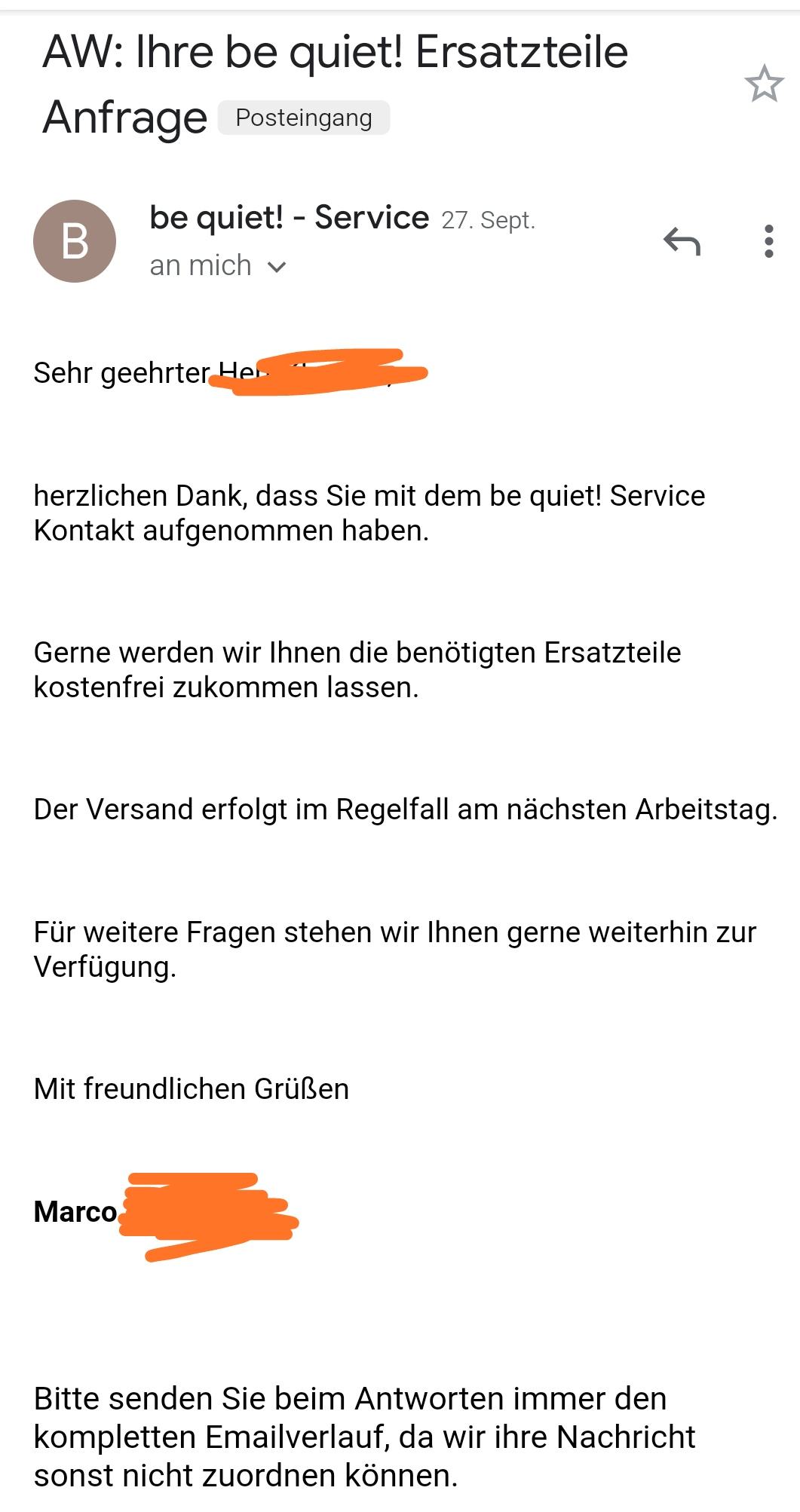

einfach mal bei be quiet nett anfragen.
Auch bequiet hat einen super Service und haut das Kabel kostenlos raus 👍

Bequiet reicht ne Mail und die schicken ein Kabel, wollten keine Rechnung. Bei seasonic ist die Aktion glaube ich abgelaufen.

Ich habe diese Woche auch das Kabel bei Bequiet! bestellt. Einfach eine Email an service@bequiet.com senden. Ich habe dazu noch zwei PDF`s angehängt mit den Rechnungen zu meinem Netzteil und der FE-Grafikkarte. Drei Tage später war das Kabel da. Kostenlos! Toller Service von Bequiet, vielen Dank nochmals dafür.

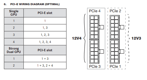

Bei der Serie BQ Straight Power 11 gibt es ab den 750 Watt-Modellen drei PCIe-Anschlüsse, die auf Multirailschienen 12V3 und 12V4 aufgeteilt sind. BQ schreibt dazu:
- Verwenden Sie PCIe1 und PCIe3, wenn Sie zwei PCIe-Kabel verwenden
- Verwenden Sie PCIe2, wenn Sie nur ein PCIe-Kabel verwenden
Also klare Ansage, wer das 12polige Kabel verwenden möchte, bitte PCIe2 benutzen, was einer Parallelnutzung der Schienen 12V3 und 12V4 entspricht.
Ausschnitt aus dem BQ-Manual zur SP11-Serie
Beim bequiet Dark Power Pro 11 ist es so:
Falls jemand BQ DPP 11 hat :d Da ist es nämlich PCIe 1 wenn man das 12 Pin Kabel nimmt
