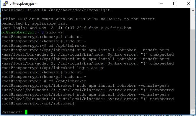

was mache ich jetzt wieder falsch :eek: iobroker.JPG
ich habe mich mit putty auf den raspi mit pi raspberry eingeloggt. Danach habe ich folgende Befehle eingegeben: sudo -s
sudo su
sudo su -
danach bin ich nach dieser Anleitung vorgegangen:
Pine64 Schnellstart (Jessie) – ioBroker
hier gab es aber auch schon unter Punkt: installation nodejs das Problem mit dem Befehl: sudo npm install node-gyp -g
zunächst: wenn du SU bist (also root), dann brauchst du nicht mehr "sudo" schreiben.
Macht aber auch nix. Was fuer nen pi hast du? Tippe drauf, dass du ne node version fuer ne andere architektur verwendest. kopier das naechste mal alles in nen pastebin und haengs hier an. so ein screenshot hilft wenig
Schwer zu sagen, aber wenn man dem hier glauben kann: https://github.com/npm/npm/issues/10543, dann brauchst du eine aktuellere Version des C Compilers gcc.
Das Problem musst du zuerst lösen, bevor du mit den nächsten Schritten weiter machen kannst. Und ehrlich gesagt, wenn ich sehe, wie npm mit allen Paketen unter root läuft, dann bekomme ich Haarausfall. Falls du das jemals hinbekommst, dann sorge bitte dafür, dass das System komplett vom Internet isoliert ist.
