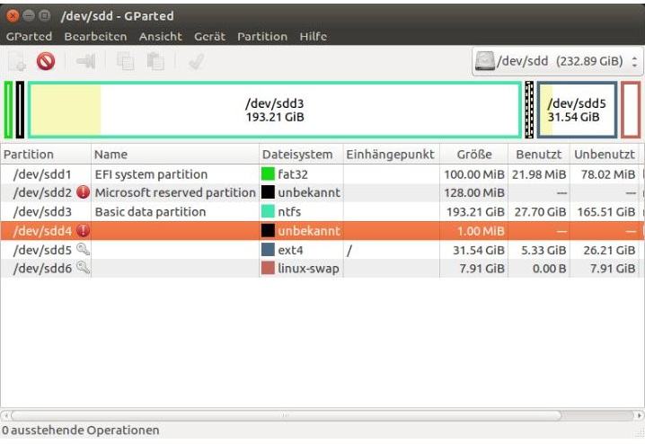

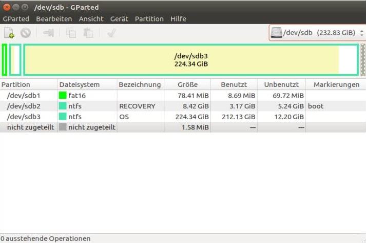

Moin,
ich bin absoluter Ubuntu-Neuling und habe zwei Fragen bez. eines Dual Boot-Systems und des Bootmanagers Grub:
Ich betreibe einen Dell PowerEdge T20 mit Win 7 64 Bit. Das System ist auf einer SSD installiert und startet per UEFI (ohne Secure Boot).
Gestern habe ich nun Ubuntu 16.04.1 LTS als Dual Boot-System installiert. Der erste Installationsversuch brach ab, da Grub nicht installiert werden konnte. Ich musste den Rechner manuell ausschalten, da ich zwar andere Optionen anwählen konnte (fortsetzen ohne Grub-Installation), jedoch nichts mehr entgegen genommen wurde. Daraufhin habe ich die Linux-Partition gelöscht und das Gleiche noch einmal gemacht. Diesmal lief die Installation durch. Nun zu meinen Problemen:
Wenn ich den Rechner boote, wird sofort Win 7 gestartet, anstelle von Grub. Springe ich mit F12 ins Boot-Menu, kann Grub starten. Ich habe sämtliche Möglichkeiten im BIOS durchgespielt, aber es ist mir nicht gelungen, Grub bei einem Bootvorgang zu starten. Ich denke schon, dass das etwas mit dem UEFI-Boot zu tun hat, weiß aber nicht, wie ich das ändern kann.
Das zweite "Problem" betrifft die Reihenfolge in Grub. Dort ist als Erstes Ubuntu aufgeführt, das nach zehn Sekunden auch gestartet wird. Da meine Frau den Rechner ebenfalls verwendet, hätte ich gerne Win 7 als erste Auswahlmöglichkeit, die dann per default startet, sofern man nicht anderes auswählt. Dazu habe ich in der Konfigurationsdatei den Wert von GRUB_DEFAULT=0 geändert und updated, jedoch ist es egal, welchen Wert ich einsetze, Ubuntu steht immer ganz oben. Scheint nicht der richtige Weg zu sein, oder?
Besten Dank im Voraus,
Chris

Ich habe diese hier geändert: /etc/default/grub
Aber egal, welche Zahl ich anstelle der 0 eingegeben habe. es war immer Ubuntu als default eingestellt. Ich kann ja heute Abend mal ein Foto machen.
Ich habe ganz normal die Ubuntu-DVD gestartet und den Punkt "Ubuntu neben Windows 7 installieren" angeklickt. Danach habe ich die Größe der Ubuntu-Partition auf der SSD eingestellt etc.
@fax668
Ja, wie ich eingangs geschrieben habe, habe ich "updated", mit sudo update-grub. Ich werde heute Abend mal die Config ausdrucken und hier einstellen. Ich denke, dann ist es verständlicher.

N'abend allerseits,
bin eben nach Hause gekommen und habe mir alles noch einmal angeschaut. Dabei habe ich festgestellt, dass man
1. solche Dinge nicht zwischen 2.00 u. 3.00 Uhr Nachts machen sollte :) und
2. ein Problem gelöst und das andere Problem erkannt ist.
Zunächst einmal zur Bootreihenfolge in Grub:
Es funktioniert nun, Windows würde als default starten. Zunächst einmal hatte ich gedacht, dass sich die Reihenfolge in Grub auch optisch ändern müsse, will heißen die aufgelistete Reihenfolge. Das ist aber nicht der Fall. Das zweite Problem war, dass ich nach dieser Liste gegangen bin:
sudo grub-mkconfig -o /boot/grub/grub.cfg
Grub-Konfigurationsdatei wird generiert…
Linux-Abbild gefunden: /boot/vmlinuz-4.4.0-59-
generic
initrd-Abbild gefunden: /boot/initrd.img-4.4.0-59-
generic
Linux-Abbild gefunden: /boot/vmlinuz-4.4.0-31-
generic
initrd-Abbild gefunden: /boot/initrd.img-4.4.0-31-
generic
Found memtest86+ image: /boot/memtest86+.
elf
bin
Windows 7 (loader) auf /dev/sdb2
gefunden
erledigt
Deshalb hatte ich als Grub_Default die 6 eingegeben.
Maßgebend ist aber natürlich diese Auflistung im Bootloader:
Ubuntu
Erweiterte Optionen für Ubuntu
Memory test (memtest86+)
Memory test (memtest86+,serial console 115200)
Habe eben Grub_Default auf 4 gesetzt und schon hats gefunzt. Das "Problem" war also meiner Blödheit geschuldet (bzw. ich schiebe es auf die nächtliche Übermüdung)... ;-)
Das andere Problem - Windows 7 startet sofort beim Booten anstelle von Grub - ist offenbar ebenfalls meiner Blödheit geschuldet bzw. meiner Ahnungslosigkeit von Linux. Ich habe nämlich neben der SSD noch eine 2 TB WD Red für die Daten, eine (noch unformatierte) 1 TB Toshiba FP sowie eine 256 GB große FP aus meinem alten Rechner (gestern vor der Installation von Linux noch eingebaut, um die alten Daten die Tage zu kopieren). Die Platte aus dem alten Rechner ist natürlich auch bootfähig und offenbar hat sich Grub auf diese Platte installiert. Hier einmal die beiden Gparted-Bilder (SSD und alte FP):
Nun stellt sich mir die Frage, ob ich alles noch einmal neu installieren soll/muss, oder nur Grub auf der SSD nachinstalliere. Überdies ist mir auch nicht klar, wo die 1 MB große "unbekannte" Partition sdd4 herkommt. Evtl. vom ersten, abgebrochenen Installationsversuch? Kann ich die einfach löschen?
Besten Dank und schöne Grüße,
Chris

Kurze Info: Das Dual Boot-System läuft mittlerweile so, wie es soll: Ubuntu-Partitionen gelöscht, die bootfähige FP temporär deaktiviert und nach dem Booten der DVD im UEFI-Modus Ubuntu noch einmal neu installiert. Perfekt! Danach die Grub-Config geändert und nun ist alles so, wie es sein soll.
Besten Dank von hier aus an Tolga aus dem PowerEdge T20-Thread, auch wenn es KEIN T20-Problem war. Aber der Mann hat einfach Ahnung... ;-)
