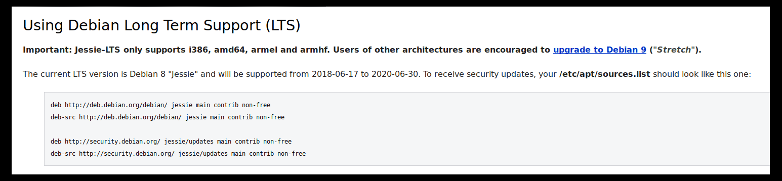

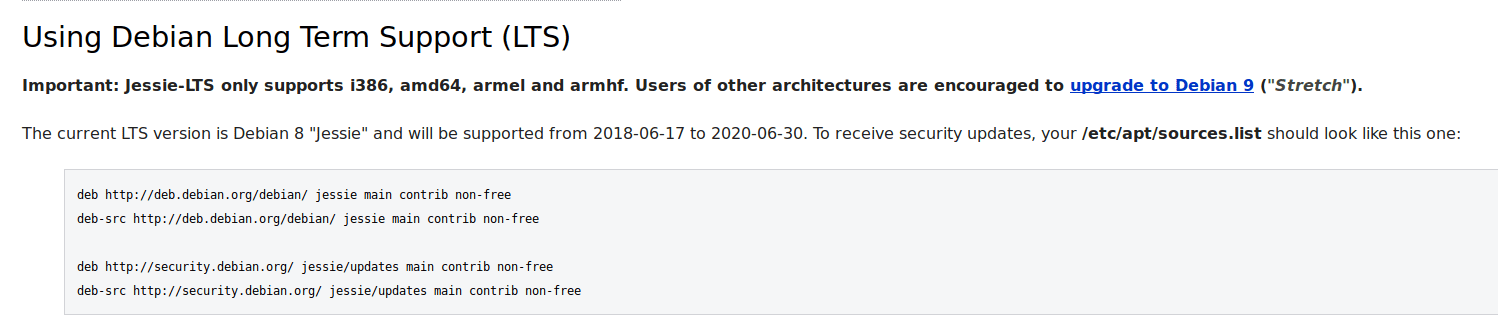

Hallo!
Bei meinem Debian Server (Jessie) funktioniert update nicht. Ich habe versucht die sources.list zu ändern und auch auf lts umzustellen... und habe da hoffentlich nichts vermurkst:
# deb cdrom:[Debian GNU/Linux 8.3.0 _Jessie_ - Official i386 NETINST Binary-1 20160123-18:00]/ jessie main
#deb cdrom:[Debian GNU/Linux 8.3.0 _Jessie_ - Official i386 NETINST Binary-1 20160123-18:00]/ jessie main
deb Debian -- Security Information jessie/updates main
deb-src Debian -- Security Information jessie/updates main
# jessie-updates, previously known as 'volatile'
deb http://debian.org/debian/ jessie-updates main
deb-src http://debian.org/debian/ jessie-updates main
deb Index of /debian jessie main contrib non-free
deb-src Index of /debian jessie main contrib non-free
deb Debian -- Security Information jessie/updates main contrib non-free
deb-src Debian -- Security Information jessie/updates main contrib non-free
Folgende Ausgabe beim apt-get update habe ich:

Und diese offizielle Debian-Seite behauptet, dass die Sources für deinen Wunsch so aussehen sollte:
Und eventuell noch die Quellen hinzufügen, die unter "Additional repositories" verlinkt werden, falls du bestimmte Nicht-Open-Source-Software, wie z.B. Firmware oder Treiber in Benutzung hast.
So oder so, hoffe ich dass du vor dem Ändern der Quellen ein Backup von deinem Server gemacht hast, oder spätestens jetzt eins machst; denn auch wenn es leider sehr viele Websites sehr harmlos aussehen lassen, mal eben sein System auf ein anderes Repository umzustellen, so sagen mir meine Erfahrungen da ganz Anderes...
Danach deine alte sources.list umbennen, eine neue mit den Quellen von der Debian-Site erstellen, dann apt-update, dist-upgrade und hoffen :)
Edit: Schaue wegen der Quellen am Besten auf der Debian-Seite, das Forum hier vermurkst die URLs leider, obwohl sie im Zitat stehen.

In other words: jessie and jessie-updates won’t receive any update. The only updates will be through the security suite, by the Debian Long Term Support project.
Heißt also, die Backports die du jetzt drin hast sind nur ergänzend.
Du brauchst aber mindestens eine Repo für die Grundpakete und die Sicherheitsupdates sollten auch drin sein. Die stehen auf der LTS-Seite stehen die ich verlinkt hatte, also:
Danke! Reihenfolge egal?
Das weiß ich nicht mit Sicherheit, aber ich vermute dass die Reihenfolge schon einen Zweck hat. Was sich weiß ist, dass die Reihenfolge normalerweise immer so ist, dass die Grundpakete zuerst kommen, und dann die Sicherheitsupdates. Also die beiden die in dem Bild sind, dass ich eingebunden habe.
Zusatzpakete wie Backports oder non-free kommen danach.
Also sollten die beiden Einträge die du vorher hattest unter die beiden Anderen.
Ich nehme an, dass die Reihenfolge dann einen Unterschied macht, wenn namensgleiche Pakete in mehreren Repos vorkommen, und abhängig von der Reihenfolge eine Bevorzugung stattfindet.
Außerdem würde ich wohl an dieser Stelle nach dem anschließenden "apt update" ein "apt dist-upgrade" durchführen (und nicht nur apt upgrade), damit auch der LTS-Kernel drauf ist.
Und die Ausgabe von apt-dist-upgrade beachten, es kann bei solchen Veränderungen durch irgendwelche Kleinigkeiten schnell passieren, dass einem mal eben 75% aller Pakete deinstalliert werden, was es schwierig machen kann das System wieder zum Laufen zu kriegen.
Auf die Reihenfolge würde ich mich nicht verlassen. Normalerweise wird die Priorität bei Konflikten über Pinning festgelegt. Bei Backports kann man studieren, wie das funktioniert.
So ok...
