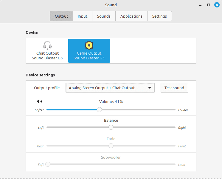

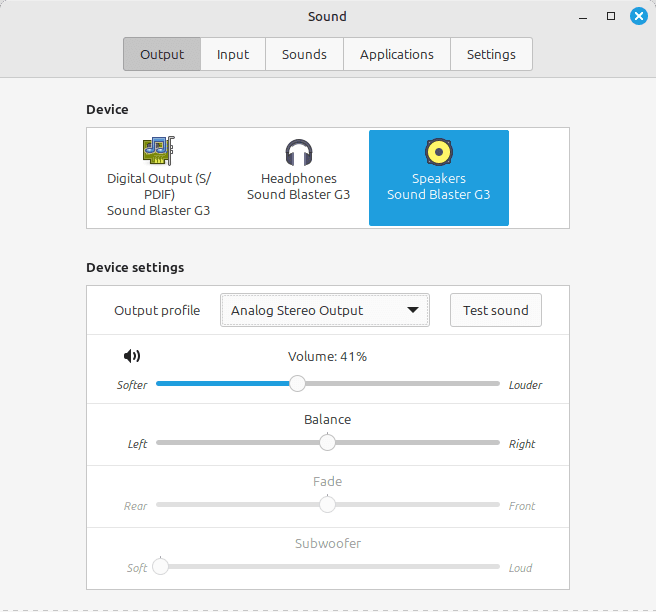

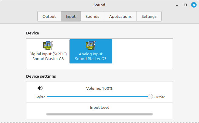

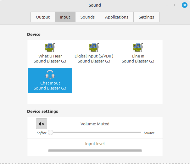

Allen gute Vorsätzen fürs neue Jahr zum Trotz hats mich dann doch genug interessiert, dass ich es mir nochmal angesehen hab.
Die angehängten Dateien müssen nach ~/.config (nur für den eigenen Account) bzw. /etc (systemweit) entpackt werden, also
~/.config/alsa-card-profile/paths/sb-g*.conf
~/.config/alsa-card-profile/profile-sets/sb-g.conf
~/.config/wireplumber/wireplumber.conf.d/51-acp.conf
~/.config/wireplumber/main.lua.d/51-acp.lua
oder
/etc/alsa-card-profile/paths/sb-g*.conf
/etc/alsa-card-profile/profile-sets/sb-g.conf
/etc/wireplumber/wireplumber.conf.d/51-acp.conf
/etc/wireplumber/main.lua.d/51-acp.lua
Die lua Datei wird nur für WirePlumber < 0.5 (z.B. Mint 22) benötigt.
Statt den WirePlumber Dateien könnte man auch per udev Regel ENV{PULSE_PROFILE_SET}="sb-g.conf" setzen, siehe hier.
Damit funktionieren jetzt nicht nur alle Eingänge, sondern auch der „GameVoice Mix Partytrick“ am Sound Blaster G3.
Außerdem sind die Ausgänge nicht mehr komplett verbuggt (naja, ist immer noch ein Creative Produkt…)
