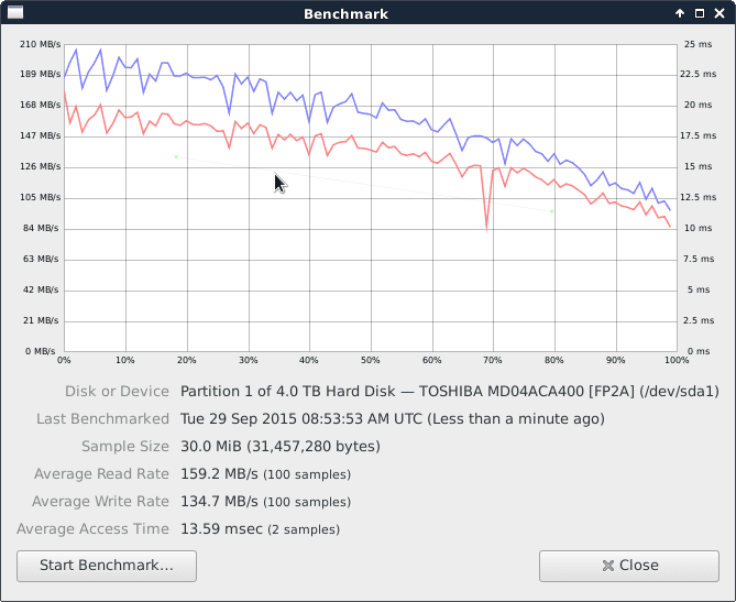

Ich habe eine NTFS formatierte HDD an meinen Microserver angeschlossen per eSATA. Die Uebertragungsrate war relativ mickrig mit 10MB/s bei grossen Files (Iso Images). Dachte es lag am Gehaeuse also die HDD intern eingebaut = gleiches Ergebnis. Mal ein wenig gegoogelt und dann mit dem Flag -o big_writes gemountet, allerdings wieder keine Besserung. Sind die 10MB/s einfach das Maximum mit dem man unter Ubuntu auf NTFS Partitionen schreiben kann? Immerhin gibt es verschieden Foren Berichte das immerhin ca 30MB/s erzielt werden.
Die 4TB hat zwar 8 defekte Sektoren, erzielt aber unter Debian gute Read und write Werte wenn per Sata verbunden. Benchmark 4TB internal.jpg
Schau das Test Resultat an und du wirst merken, dass es mit 30MIB getestet wurden ist. Das sind winzige Dateien und deshalb ist die Geschwindigkeit höher, als du mit den großen Dateien erreicht hast. Außer acht sollte man die defekten Sektoren nicht auslassen, die könnten auch für den Zusammenbruch verantwortlich sein. Es kann auch am Festplattencontroller liegen, der nicht die Leistung bringt. Festplatten mit defekten Sektoren sollte man sowieso nicht mehr lange betreiben und gegebenenfalls die Daten sichern.

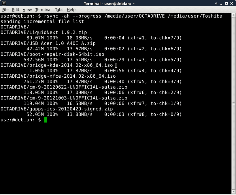

Ich dachte das die Geschwindigkeit mit der Groesse der Files ansteigt. Habe eben nochmal auf einem Live-Distro nochmal getestet. Diesmal am Sata II port:
Danach die HDD mit folgendem Befehl gemountet: 'sudo mount -t ntfs-3g /dev/sda1 /media/user/Toshiba'
Mit rsync ein paar groessere Daten ruebergschoben. Die Geschwindigkeit ist gut, wahrscheinlich limitiert hier das Quelllaufwerk (USB stick):
Daher glaube ich nicht unbedingt das es an der HDD liegt. Wenn ich die HDD im externen Gehaeuse mit eSata an meine Microserver haenge mit dem gleichen Befehl mounte, kommt mehr als 10MB/s Transferrate nicht zustande. Ich habe keinen Plan woran dies liegen koennte? Liegt es an den verschiedenen Distros? Debian Live vs Ubuntu server?
