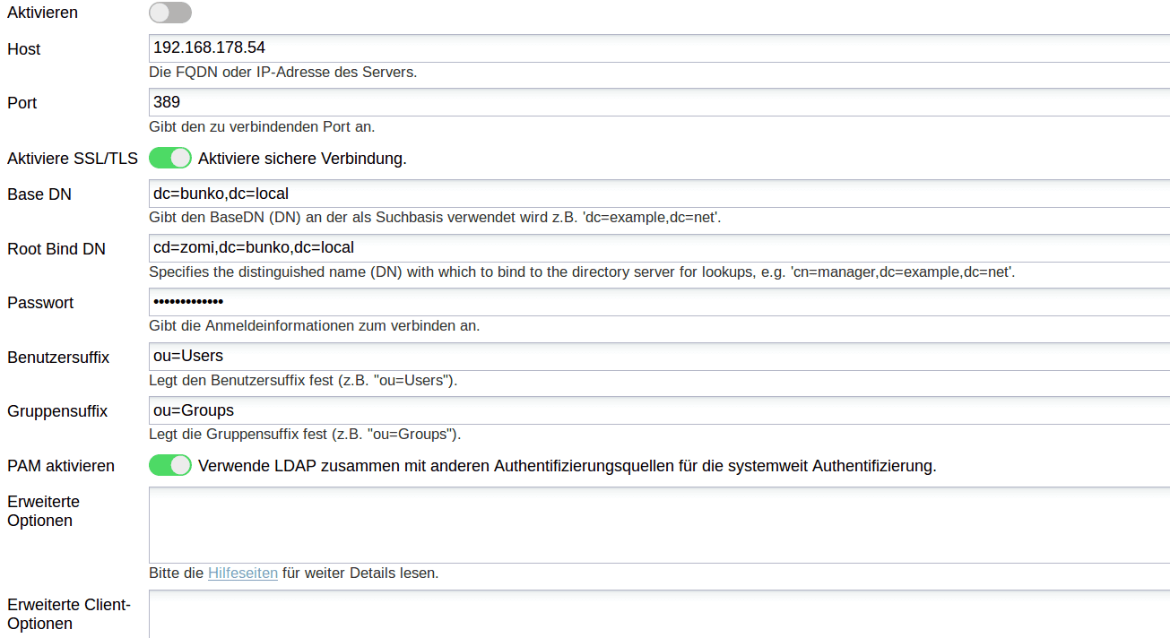

Ich habe mich mal mit LDAP auf meinem OMV Server versucht. Das Ergebens war, dass sich keiner mehr anmelden konnte :/
Hier die Einstellungen:
Was habe ich da verkehrt gemacht? Bzw. nach dem ich die Einstellungen gemacht habe würde ich gerne meine vorhandenen User als LDAP User übernehmen. Wie geht das?

Ist ja auch ein Fehler drin.
cd=zomi ?? Sollte cn=zomi heißen.Denke das ist dein ldapadmin user ?
ou=uid
ou=users
dürften auch eher stimmen.In ldap wird der Username im uid Feld hinterlegt.
und die Gruppe müßte users sein.
User die in passwd,shadow drin stehen kann man nicht ohne scripts und aufwendiges parsing übernehmen.
Denke du nutzt phpldapadmin oder ähnliches um dein ldap server zu verwalten.Darüber lassen sich am einfachsten Accounts anlegen.
Nachtrag: SSL/TLS aktivieren ist auch Blödsinn wenn Port 389 benutzt wird.389 ist der Default Port und unverschlüsselt.Also den Schalter aus oder richtigen Port angeben.
Und um LDAP Login Probleme zu analysieren sollte man auf dem LDAP Server den loglevel hochstellen und sich das slapd.log oder im syslog nach Fehlern suchen.

Du scheinst ein ganz falsches Bild von LDAP zu haben. Unter OMV ist das nur ein Plugin um eine Verbindung zu einem LDAP Server aufzubauen.Wenn du kein LDAP Server hast geht das ganze nicht.
