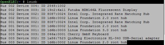

könnte mir jemand bei der Einrichtung eines Openelec Systems helfen ? Die Version ist 5.03. Ich würde gerne mein Ambilight in Verbindung mit einem Arduino zum laufen bringen.
Mein Problem ist, dass in der Boblight.conf der Arduino USB Port falsch gesetzt ist. Dies geht aus dem Log file hervor:
(CDeviceRS232::WriteOutput) ERROR: AmbiLight: /dev/ttyACM0: write() Resource temporarily unavailable
Dies ist meine USB devices list:
Das Quinheng Ding ist wohl der Arduino.
Was muss ich denn jetzt in die Boblight.conf einsetzen ?
Danke
