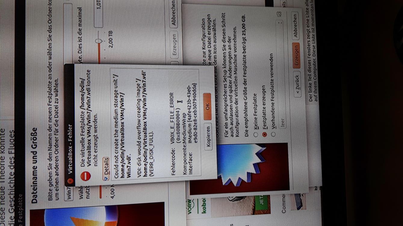

1.) Versuche seit Donnerstag Abend mittels VirtualBox eine VM auf meinem Ubuntu 16.04.1 einzurichten.
Leider weigert sich VB hartnäckig.
Ich gebe das Betriebssystem an, Virtual Disk Image, feste Größe, gebe diese mit der vollen Kapazität an (in diesem Fall 2TB) und bekomme gesagt ... geht nicht.
Ich bin jetzt runter bis 1TB, versuche noch mal 500 GB. Dann geb ich auf.

Also die Disk hat 2 TB frei und bei 1 TB und 500 GB bekommst du exakt die gleiche Fehlermeldung? Mach doch bitte davon auch noch einen Screenshot.
Ich tippe auch drauf, dass deine Home Partition zu klein ist. Post mal nen df -h und tune2fs -l

Die Platte hat 2TB :P
@fax668
Mit Virtual Disk Image ging es nur mit maximal 25GB. Mit Virtual Machine blabla ging es mit 2TB auf Anhieb.
