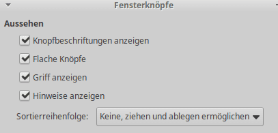

Weiß zufällig jemand ob/wie man bei XFCE Anwendungen auf der Taskbar verschieben/Reihenfolge ändern kann?
Einfach per Drag&Drop
Rechtsklick auf die Leiste, zu den Leisteneinstellungen, dann unter dem Reiter "Objekte" die "Fensterknöpfe" (oder wie das "Taskleistendings" genau heißt, bin gerade unterwegs) und dort in den Einstellungen anhaken
(Müsste "Fensterknöpfe" heißen, steht ja in meinem Screenshot von vorhin)
