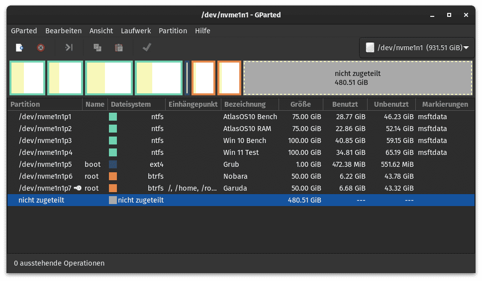

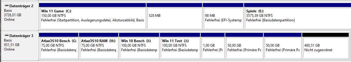

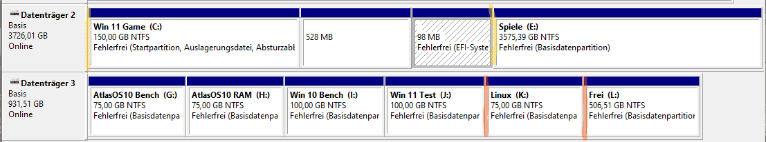

Hier noch mal die Disk-Konfiguration. Die Linux-Partition wird neben den alternativen Windows-Installationen liegen, aber auf einer anderen Disk als das Haupt-Windows mit EFI, System-/Primär, Wiederherstellung und wie der ganze Kram heißt. Wird das funktionieren?
Wenn du auf Datenträger drei installierst wird Nr. Zwei nicht angerührt.
Ich kenne den Installer nicht, aber der sollte dich irgendwo fragen, oder es änderbar haben ob du Grub installieren willst und wenn ja wo.
Der schreibt den Grub dann genau wie es auch Windows tut in den UEFI Nvram.
Der Grub hat in der Regel dann auch direkt Windows mit eingebunden, so das man beim boot für wenige Sekunden eine Auswahl sieht was man will.
Edit sagt: Etwas klarer formuliert, der Grub wird auf die gewählte Festplatte geschrieben, der UEFI Eintrag im Bios wird automatisch vorgenommen!

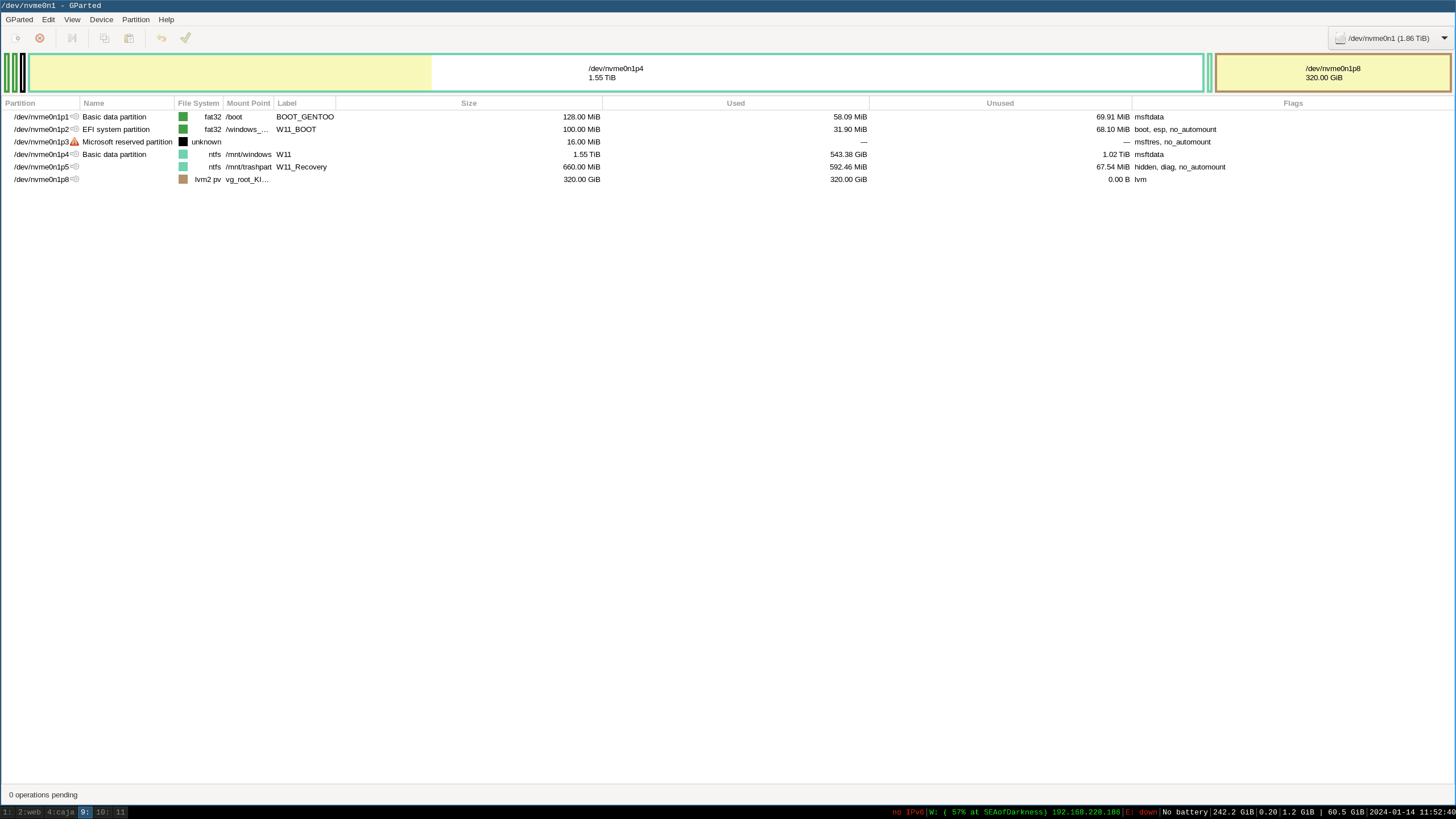

Das Bild zeigt ein UEFI Mainboard.
Schaut man sich nur mein Layout an von nur einer NVME.
Code:
nvme0n1                               259:1    0   1.9T  0 disk
├─nvme0n1p1                           259:3    0   128M  0 part  /boot ................ Gentoo boot ...
├─nvme0n1p2                           259:4    0   100M  0 part  /windows_boot   ............... Windows boot
├─nvme0n1p3                           259:5    0    16M  0 part  .............. Windows Müll Partition für W11Pro
├─nvme0n1p4                           259:6    0   1.5T  0 part  /mnt/windows ............... windows C:
├─nvme0n1p5                           259:7    0   660M  0 part ................ windows Müll Partitoin W11Pro ... Windows RE ... schaut nach Recovery aus.
└─nvme0n1p8                           259:8    0   320G  0 part ..... Gentoo Linux /
Im Grunde benötigt UEFI eine vfat partition für /boot. ich lege immer 128MB an.
/Boot lädt dir dann das eigentliche Linux.
Das liegt dann auf einer anderen Partition.
d.h. ich bin der Meinung man sollte zwei paritionen anlegen.
128MB vfat /boot
restliche GB für /
Solange
uefi vom mainboard auf /boot zeigt
boot den linux kernel mit initramfs lädt mit der richtigen UUID wird es funktionieren. Stichwort: real_root kernel parameter

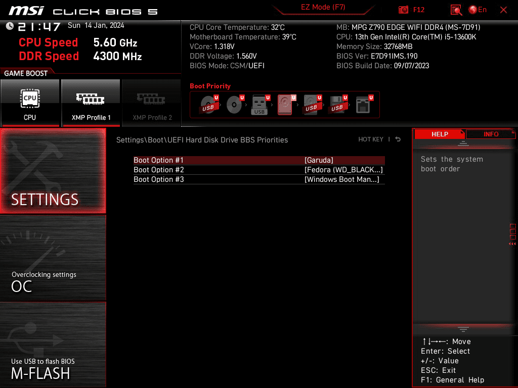

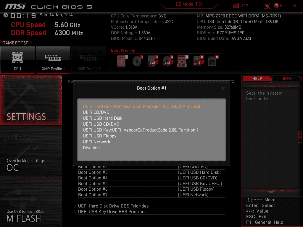

Ich würde vorher abklären ob man jemals dann sein UEFI aktualisiert. d.h. neues "Bios" für das mainboard nachinstalliert.
Ich hatte das Problem beim MSI B550 Gaming EDGE WIFI bzw. ASUS X670-P Prime das die Gentoo Boot Einträge verloren gehen.
Seltsamerweise ist Gentoo der Hauptbooteintrag bleibt dieser erhalten. Lässt man Windows als Hauptbooteintrag geht der Rest verloren.
D.h. Vorher alle Booteinträge sichern wenn man ein UEFI Update macht. (efibootmgr -v)
Windows 10 pro / W11Pro ist nicht notwendig zu sichern - das ist irgendwie hard codiert im UEFI (um es sehr unpräzise zu formulieren)

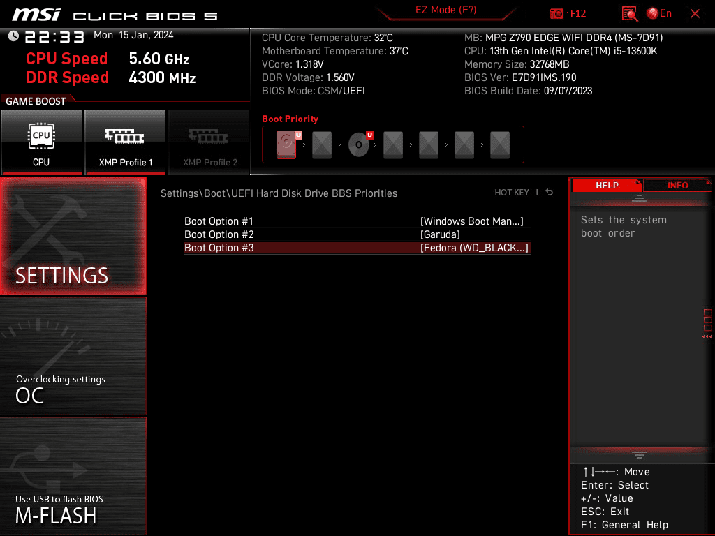

Danke @all. Eine Frage noch, bevor ich mich da ran mache:
Wie weiter oben erwähnt, bin ich derzeit ohne Grafikkarte. Es gibt aber Anzeichen dafür, dass die 7900 XTX bald repariert zurückkehrt. Im Zentrum der ganzen Aktion steht die Karte und ihre Fähigkeiten unter Linux. Macht es unter diesen Bedingungen Sinn, die Distributionen jetzt schon einzurichten, mit der iGPU als Grafikadapter? Oder sollte ich warten, bis die richtige Karte wieder im Rechner ist?

Mit f10 oder f12 kannst du auswählen wovon du booten möchtest, geht schneller. Zumindest nutze ich das schonmal bei Systemen mit mehreren Windows Installationen.
Läuft hier. :)
So in etwa hatte ich mir das vorgestellt. (y)Hab die Linuxe machen lassen, was sie für richtig hielten, nachdem meine manuellen Versuche gescheitert waren. Wenn ich Garuda richtig verstanden habe, nutzt es die EFI-Partition von Nobara. Ist mir recht, nichts kommt sich in die Quere. Danke an alle Beteiligten! 🙏Ich melde mich sicher wieder, wenn es "ernst" wird.

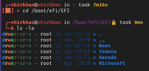

Es gab dann doch mal ein Problem mit dem Start des Standard-Windows. Ich konnte in ein anderes Win booten und von dort aus mit einem Backup von EasyBCD den Windows-Bootmanager wiederherstellen. Läuft alles, aber seitdem ist Nobara (Eintrag Fedora) zweimal in der Bootmenü-Auswahl. Ob zwischen den beiden Vorkommnissen ein Zusammenhang besteht, weiß ich nicht.
Das Spannende: Eigentlich sollte der zweite Eintrag dort nicht sein. Ich finde jedenfalls keine Anzeichen dafür:
Kurze Recherche ergab, dass der doppelte Eintrag mit Kernel-Updates zusammenhängen könnte. Wirklich? Wie werde ich das (eher kosmetische) Problem wieder los?
Servus
Mit efibootmgr kann man die Boot Einträge auslesen. Und auch entfernen.
Ich habe meinen Boot Eintrag auch letztens doppelt angelegt. Ich habe etwas ausprobiert. (herumprobieren wegen corectrl + amd radeon boot parameter mit mehreren manuell angelegten Linux Kernel)
Warum auch immer wurde der Boot Eintragsname von mir umbenannt von "system test" auf Debug2 oder Debug5.
Debug2 und Debug 5.
Mit mehreren entfernten Fehlversuchen - wie man den Booteintrag löscht - die Syntax von efibootmgr ist für mich nicht wirklich gut verständlich von der Manpage. (Manual Page -> Befehl man)
Ob man sudo oder su benötigt muss man pro Distro schauen.

Was ich vorher absichtlich verschwiegen habe. Man kann auch die Boot Einträge im UEFI - "Bios" auch direkt löschen üblicherweise. Ich wollte den Zusammenhang vom Booten zeigen, das Werkzeug efibootmgr und wie man dies direkt so lösen in der shell ("Eingabeaufforderung") kann.

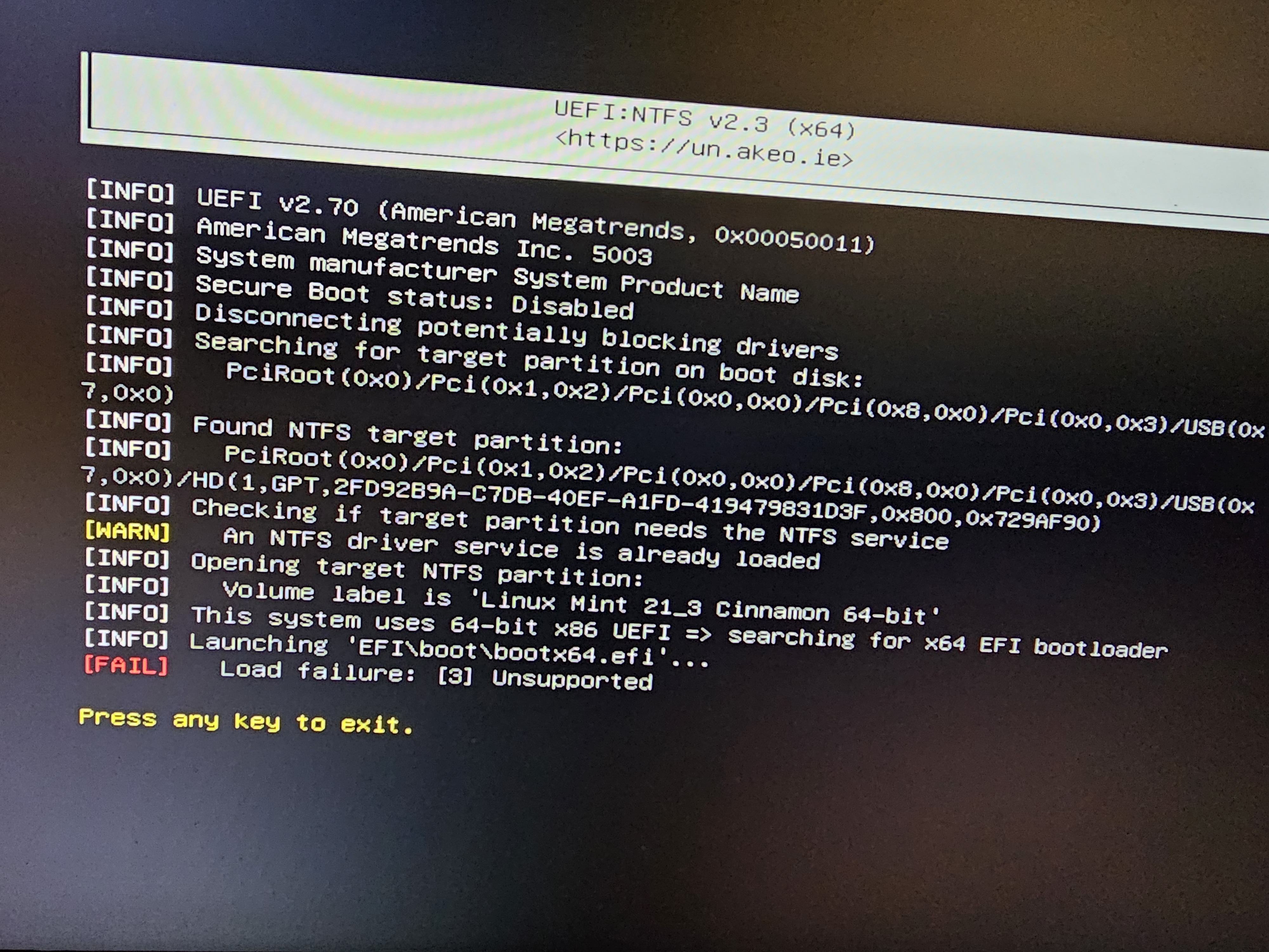

Hallo ich habe da mal ne Frage. Habe heute eine zusätzliche SSD in meinen PC eingebaut und wollte mal LinuxMint als Dualboot zu meinem Windows 11 installieren.
Habe mit Rufus einen Stick erstellt, natürlich mit GPT und UEFI.
Im BIOS ist auch UEFI ohne CSM eingestellt, Windows 11 und vorher auch Windows 10 liefen ja ohne Probleme.
Nun bekomme ich eine Fehlermeldung schon beim Booten vom Stick mit der ich als Noob mal gar nix anfangen kann.
Vielleicht kann mir ja wer helfen.
Verwende mal ventoy von einem Windows 11 Pro bitte.
Balenaetcher könnte auch funktionieren. (laut neueren Anleitungen für diverse andere Zwecke)
Ist Secure Boot ausgeschaltet?
Die Bildschirmmeldung sieht mir eher danach aus, als würde keine UEFI-Partition zum Booten gefunden.
Mögliche Ablösung: Direkt im Bios/UEFI beim Booten (Meist F12 oder F2) den Stick als Bootdevice auswählen, damit auch die UEFI-Partition vom Stick verwendet wird... sofern der eine hat, was aber laut Beschreibung ja so erstellt wurde.
