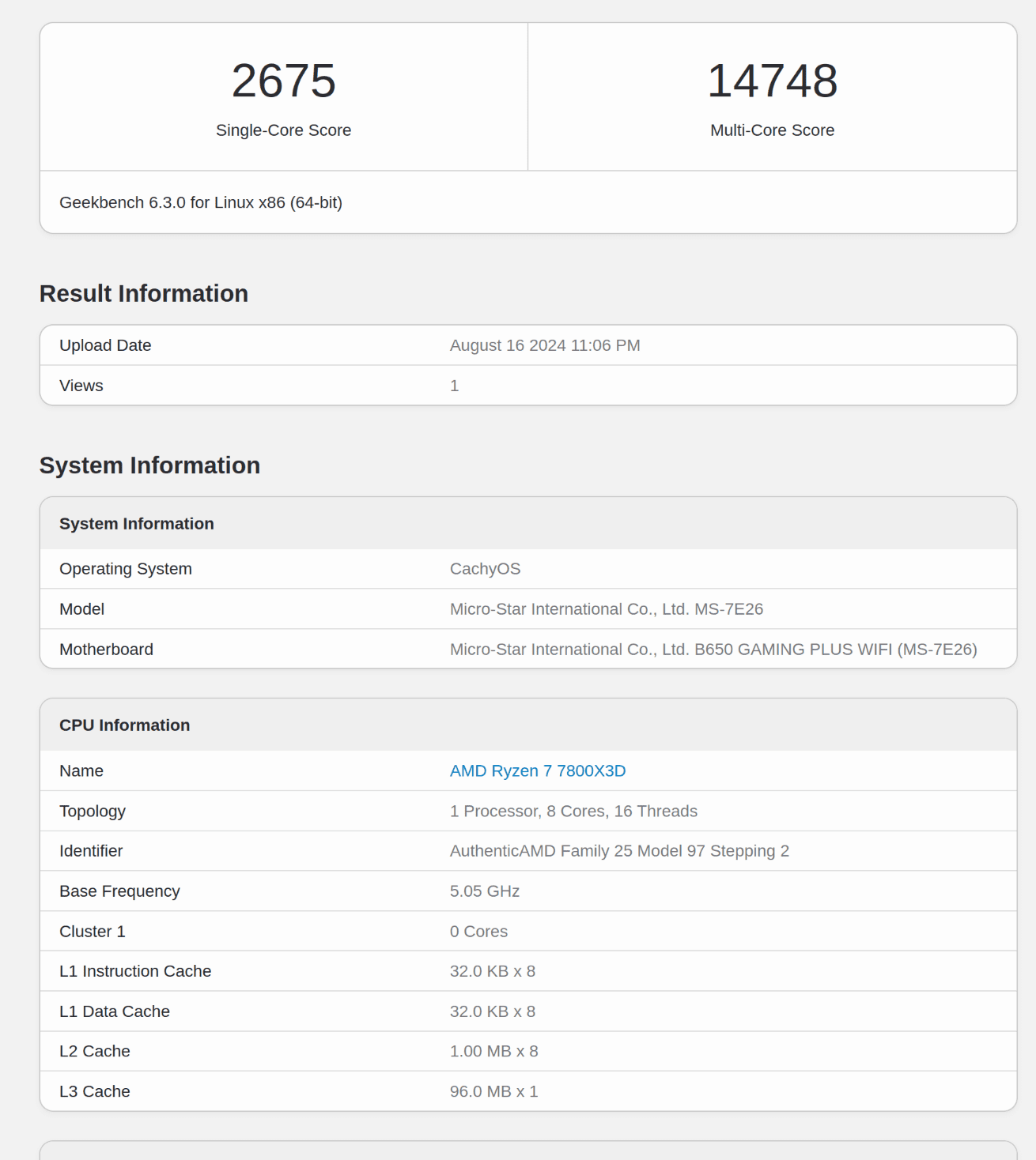

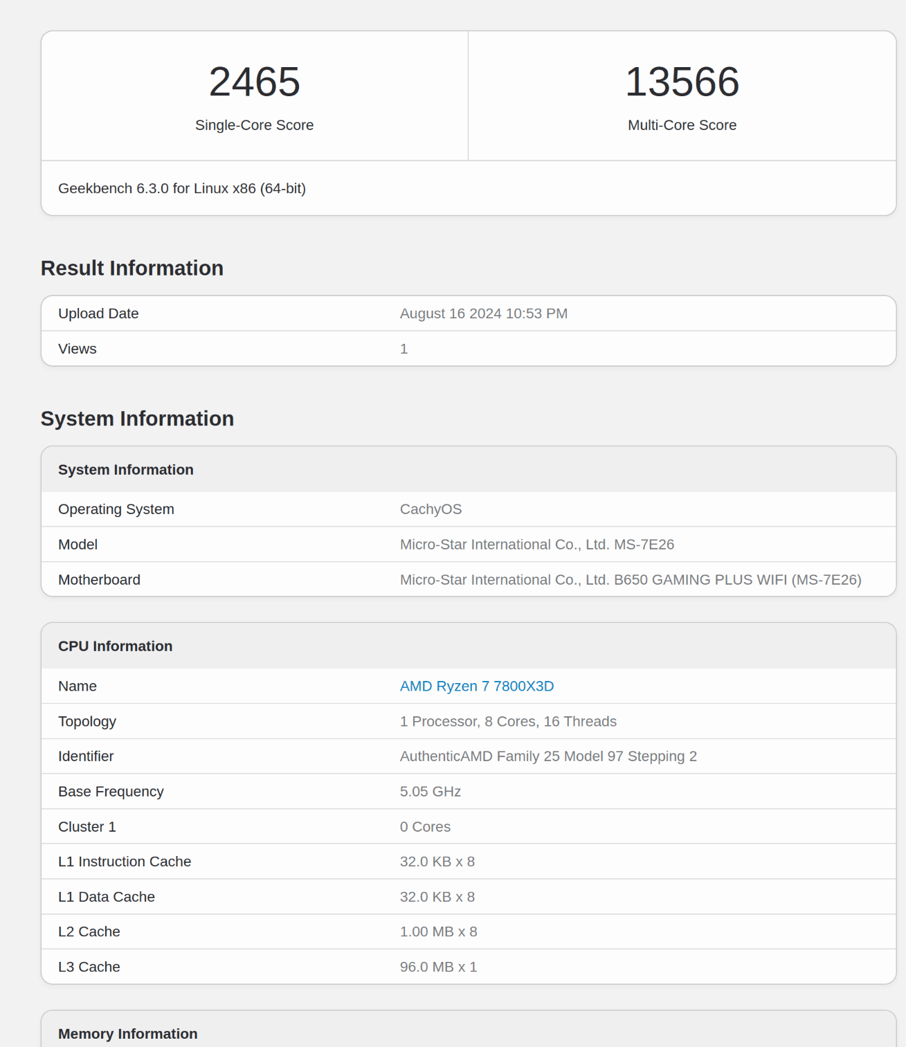

Meiner schneidet ganz schön schlecht ab. Selbst deiner hat mehr Singlecore Leistung 🙈
Ich sehe gerade mit Linux haben die anderen alle um die 3000 SIngle :oops:
Wie machen die das ?
Jetzt noch mal. Alles geschlossen was offen war.

guck dir bei dir cpupower in arch muss in der aur sein. Je nach dem wie der kernel compilt wurde. Kann sein das energiesparmodus als standart profil den kernel compilt wurde
https://aur.archlinux.org/packages/cpupower-gui mit dem tool kannst du um stellen.
Und wenn du die windows leute guckst die wo in deine nähe sind mit der gleichen cpu die haben alle ihre cpu übertaktet. Da siehst du an den bei spiel das die cpu auf 5200 mhz läuft max. während die linux leute ihre cpu nicht übertaktet haben

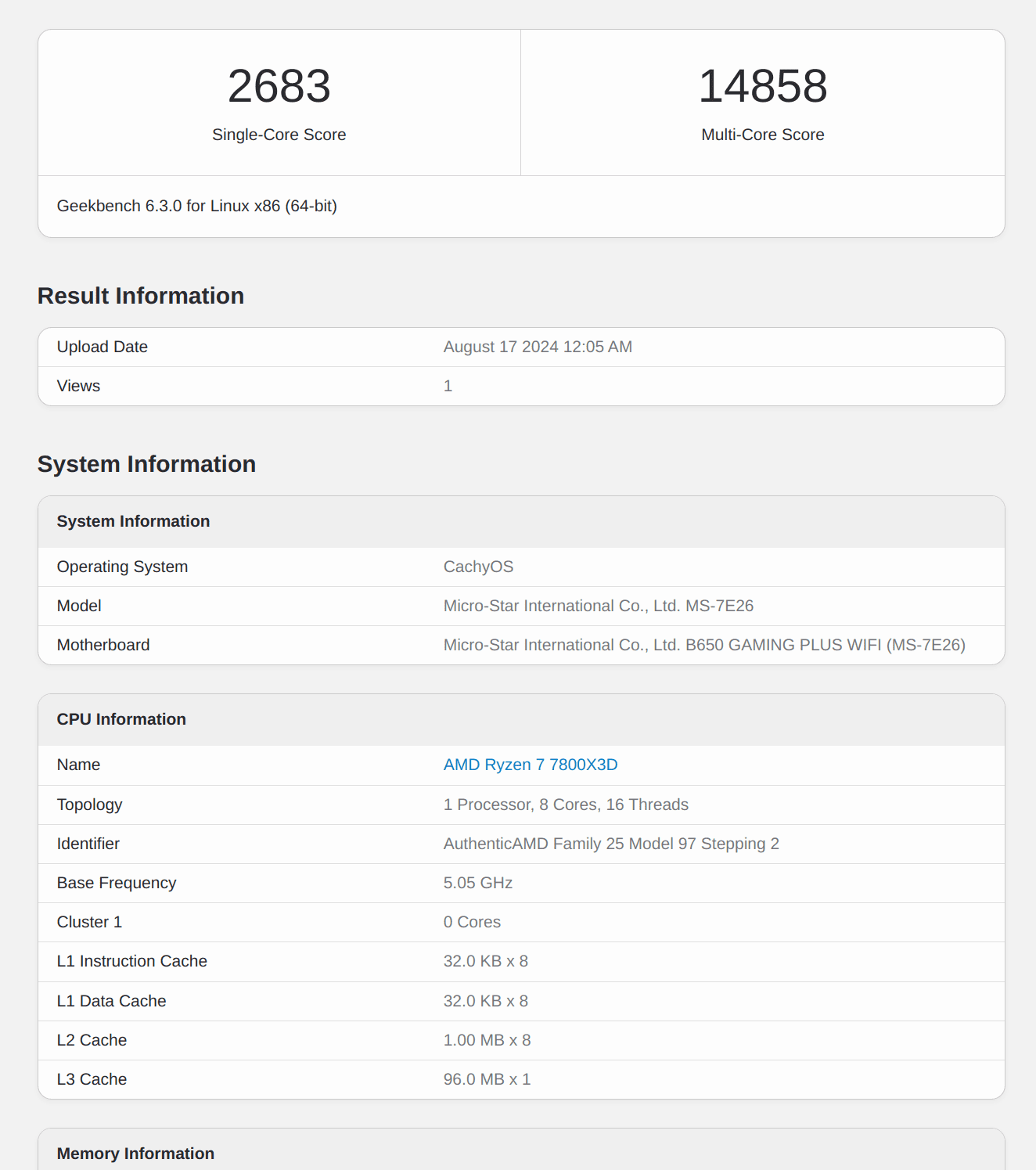

Besser wird es nicht. Schwankt zwischen 2700 und 15000.
Gut möglich. Bei mir spinnt auch die AIO von der CPU. Die wird abnormal warm. Habe im Spiel gesehen das ab 75 Grad die CPU Drosselt bei mir.
Heute kommt ein neuer Kühler. Dann damit noch mal Testen.

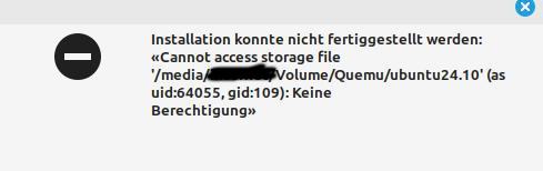

Bei dem Problem mit Virt-manager und VM (qcow2) auf einer anderer SSD. Bekomme ich diese Fehlermeldung:
Der Ordner ist für meinen User Lesen/Schreiben freigegeben. Und mit 40 GB sollte sie gut Dimensioniert sein.

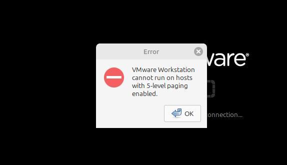

Mit VMware Workstation wird es noch interessanter.
Abgesehen davon das es mit Kernel 6.8+ vmon und vmnet nicht mehr kompilliert. Nur dank Community patches läuft es. Aber VMware hat noch andere Probleme:
Ich könnte Level 5 paging abschalten und auf Level 4 runtergehen. Aber wozu soll ich meine CPU künstlich durch einen Kernel hack limitieren.
