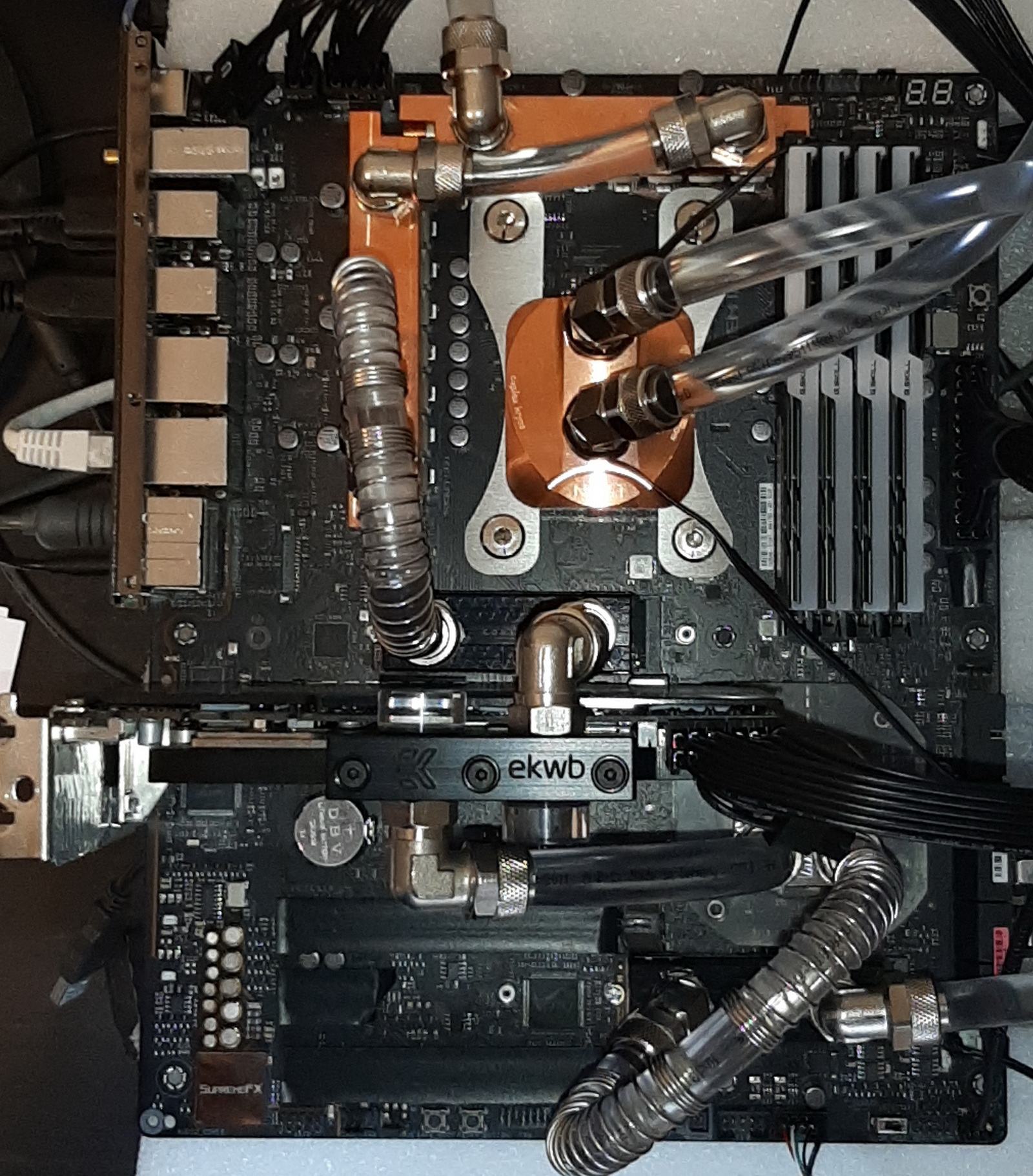

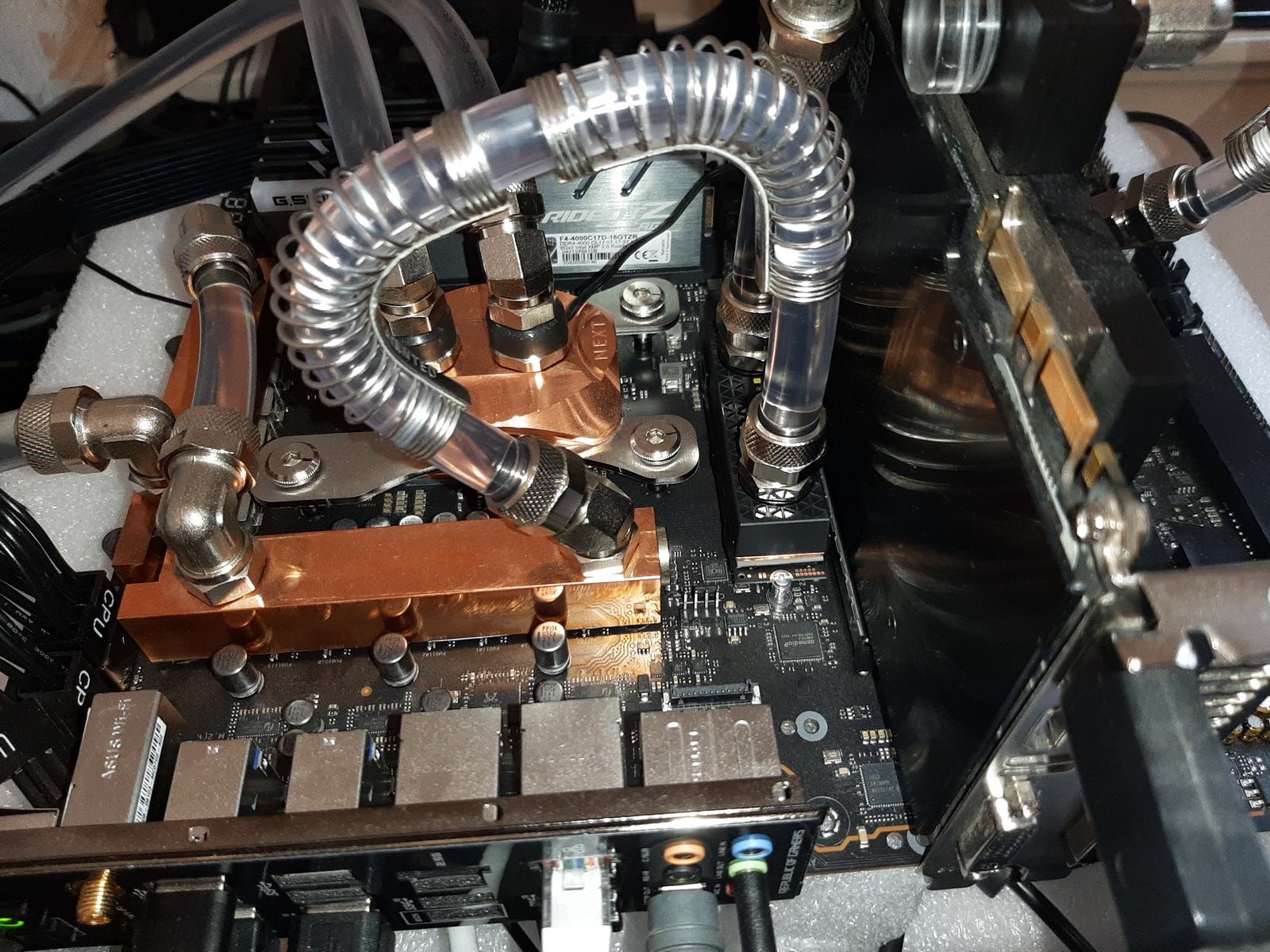

Anbei noch ein paar Bilder meines Setups, dass man sehen kann, dass hier ganz schön viele Bauteile mit viel Schlauch und drehbaren Fittings verbunden sind und dass man das auch sehr dicht bekommen kann.
