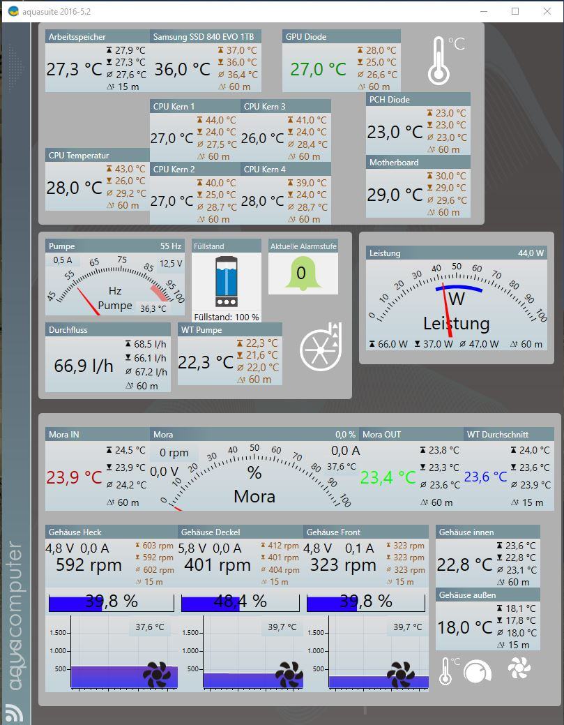

Meine Übersichtsseite, da letztens mal nach gefragt wurde.
Aktuell lasse ich mir aber das Wichtigste über den Display meiner G19 anzeigen.

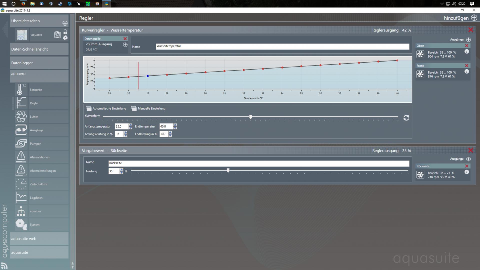

Guten Morgen in die Runde,
ich habe nun seit 14 Tage eine Aquaero 5lt, jedoch verstehe ich die Reglereinstellungen nicht so ganz.
Wie ihr dem Bild im Anhang entnehmen könnt, würde ich gerne einen Kurvenregler nutzen um die Lüfter der Wassertemperatur entsprechend angepasst zu regeln. Alle Einstellungen die ich dort vornehme interessieren das Aquaero aber irgendwie nicht. Die einzigen Einstellung auf die es reagiert sind die Min-/Maximalleistungen unter dem Reiter "Lüfter".
Wie ihr dem Screen entnehmen könnt, sollte er bei der aktuellen Wassertemp von 26,7°C die Lüfter mit nicht einmal 50% der Leistung ansteuern, jedoch seht ihr auf der rechten Seite bei den Ausgängen, dass er sie mit 61% befeuert....wo liegt hier also der Fehler bzw was habe ich falsch konfiguriert? Ich blicke da irgendwie nicht durch.
Wenn ich ihm unter "Lüfter" sage, dass die max. Leistung bspw. nur 9V beträgt regelt er entsprechend runter auf 5,3V am Ausgang, was zwar wieder nicht dem eingestellten Diagramm entspricht aber von der Lautstärke her angenehmer ist....
Über eure Hilfe und Tips würde ich mich sehr freuen!
MfG Chris
Hab das AE erst seit zwei Wochen im Einsatz, wenn ich also was falsches schreibe, bitte korrigieren.
Du kannst unter "Lüfter" auch angeben, was die Minimale und was die Maximale Leistung sein soll.
In der Reglerkurve entsprechen 0-100% dann der unter "Lüfter" festgelegten Bandbreite. Stellst du also die Minimale Leistung unter Lüfter auf deine 36% oder die entsprechende Spannung, hast du bei der Reglerkurve ab 1% schon die passenden Umdrehungen anliegen und kannst bis zum Maximum feiner (100 Schritte) regeln lassen.
Genauso ist es. Das i-Symbol bei den Ausgängen simuliert dir auch wann wieviel Prozent anliegen.
Danke euch! Jetzt passt es...ich hatte an den Eingängen noch nicht rumgespielt, weil die werksseitig auf 35% Minimalleistung standen und ich erstmal davon ausgegangen bin, dass es so passen sollte....Aber das ergibt natürlich sind, wenn 1% Kurve direkt 35% Min-leistung entsprechen :bigok:
