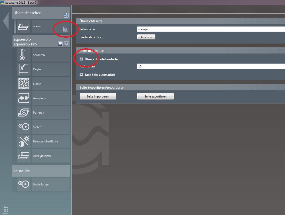

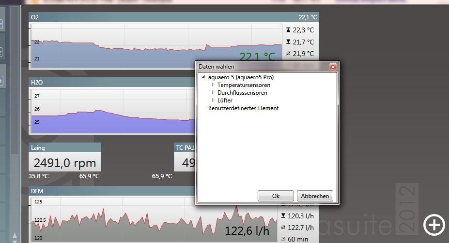

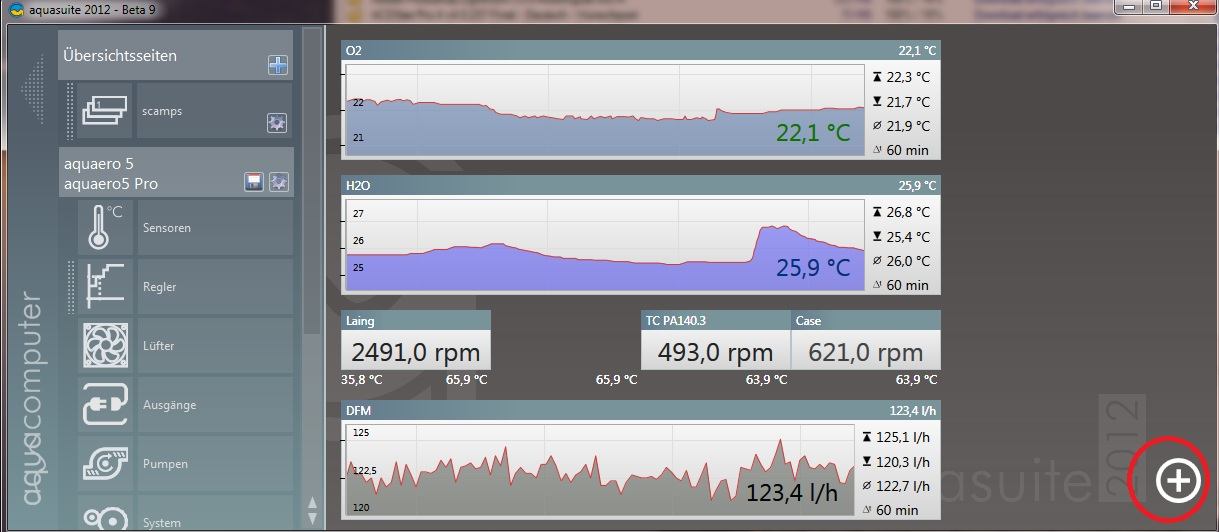

Aber wenn ich auf der Übersichtsseite gehe, dann ist bei mir gar nix... Habe diese Datei importiert...aquaero5_default.page
Aber da zeigt es mir trotzdem nix an...
Kann man da irgendwo eine Datei herunterladen, damit es in der Übersichtsanzeige alles anzeigt?
s. Anlage
@Doc Mips
nach Einstellung unter "Ausgänge" in Rubrik Regler gehen. Dort oben rechts auf "Ausgänge +" klicken. Reglertyp "Vorgabewert" auswählen. Unten rechts auf weißes Kreuz klicken und "Datenquelle auswählen-Poweroutput 1 / Poweroutput 2.
Wenn die Kabel mechanisch richtig angeschlossen sind müßte es dann laufen.
