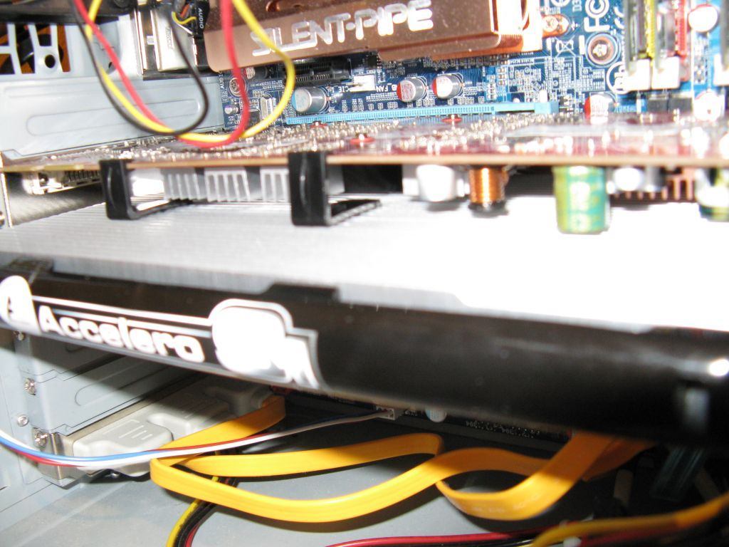

sagt mal beim S1 wie wichtig sind da diese befestigungsklipps? die schwarzen? weil die draufzubekommen ist ja ne zumutung... vor allem wenn man auf der Karte kein Platz für zwei hat es sei denn man tuts auf die Crosfire Anschlüsse....
dafür hab ich meiner Meinung nach erstaunlich gute temps sogar passiv mit meiner HD3870... nur 40 Grad
Auf Dauer ziemlich wichtig, dass fängt an sich ganz schön durchzubiegen, also wenns irgendwie geht dranmachen, wenigstens einen.
mmh naja mit Gewalt geht alles xD ich hoffe mal dass die scheiß teile richtig dran sind.. dabei ist sogar ein Ramkühler abgegangen den ich dann wieder dran gemacht habe nur bisschen weit unten... war zwar ne Friemelei mit aufgesetztem Kühler aber naja es ging so... und scheint wieder zuhalten ist zwar stück weiter unten aber passt scho!

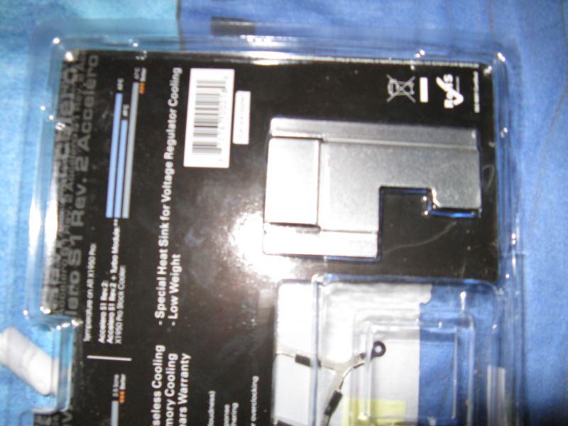

so könnte es doch richtig befestigt sein oder? also wie man in bild eins sieht... und was ist denn das teil auf dem Foto 2??? kann nix mit anfangen...
edit: ach soeben gesehen das ist der Spannungswandler Kühler für die X1950Pro.. na hab eh den standart draufgelassen da der aus Vollkupfer ist und alles abdeckt...

Die Clips stabilisieren nur den Kühlkörper, damit die Karte an den eigentlich enBefestigungspunkten entlastet wird. Aber ja, die Montage ist gerade dann fummelig, wenn viele Bauteile in dem Bereich verbaut sind :(
P.S. Ja, die Clips sind richtig montiert. Und der Spannungswandler ist für die X1950 Pro gedacht, richtig. Musste ihn damals selbst montieren. Aber benutz für solche Fotos bitte deine Makro-Modus, sonst wird alles in der Nähe unscharf.
