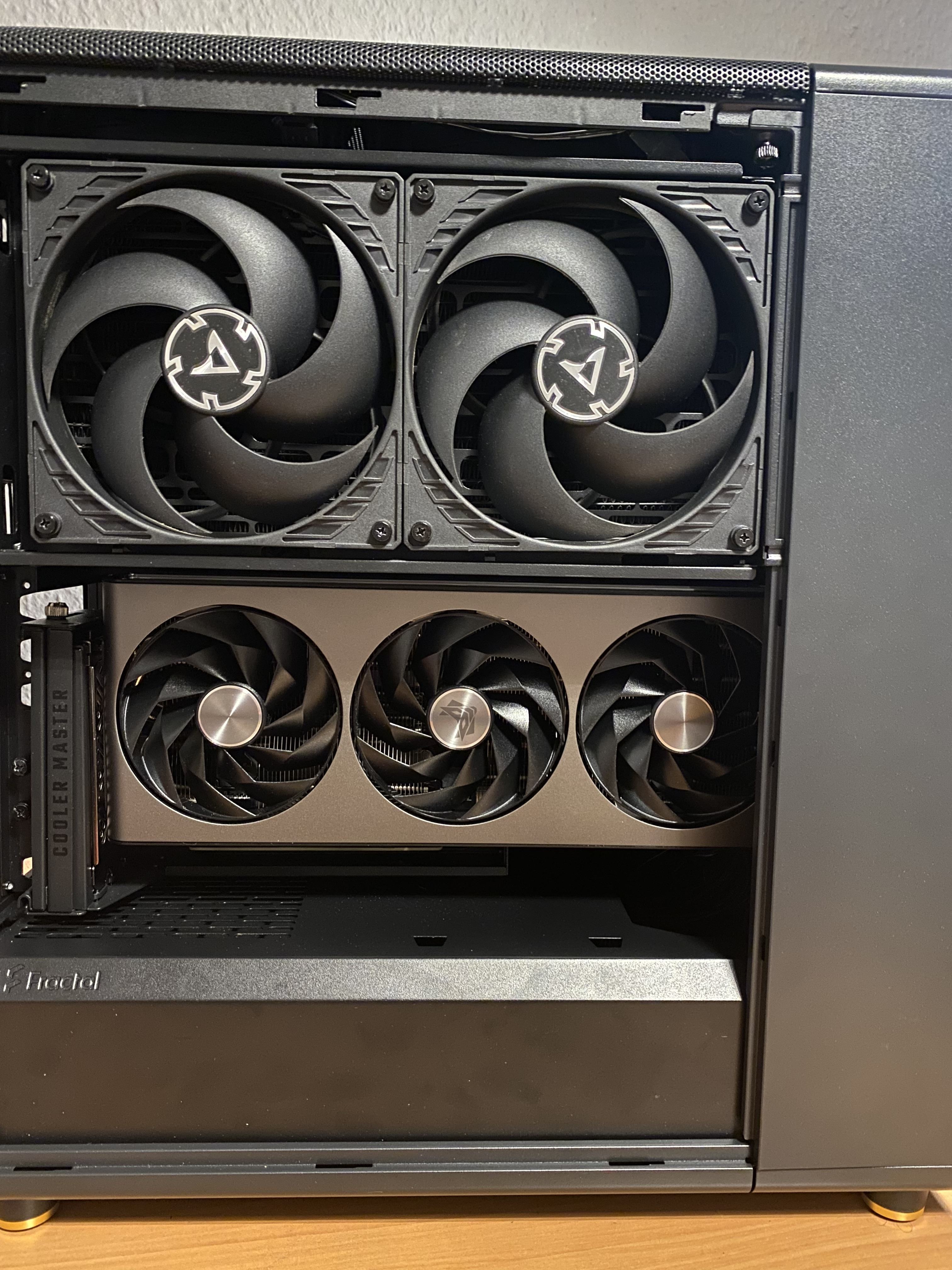

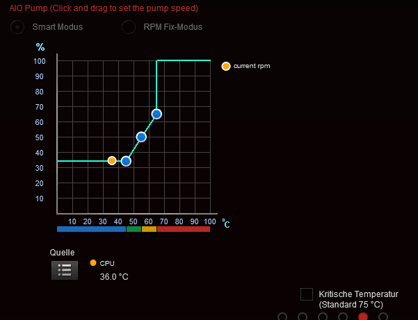

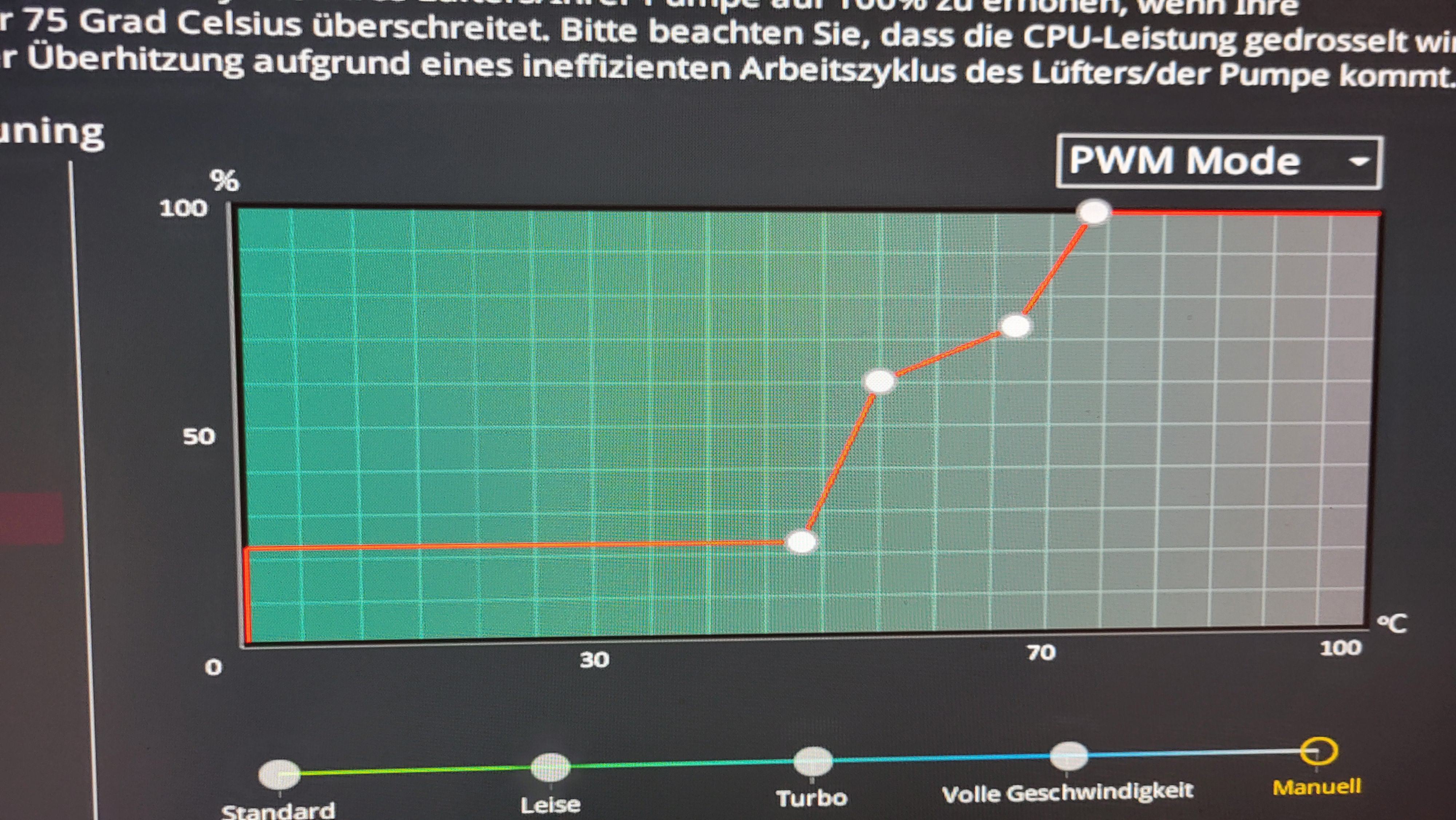

Habe die LF III 420 im Define 7. Lüfter von ASUS x570 Board Software PWM gesteuert.
Pumpe auf 35%, Lüfter auf 500 RPM hält den 5800X3D idel bei 36° C ist quasi unhörbar
Mit Temperaturkurve auf 50% & 1000 RPM (bei 55° C CPU) unter Last bei Cinebench max. 42° C gesehen bisher und Pumpe weiterhin nicht wahrnehmbar für mich.
Extensives Zocken bei den die Grafikkarte das Gehäuse aufwärmt steht noch an, aber da ist die 3800 vermutlich lauter als alles was die AiO von sich geben wird.
Sehr zufrieden bisher!

Hallo Coumodo,
Meine lief bisher 17,2 %
Nun 23,5 %
35% werde ich dann auch mal testen.

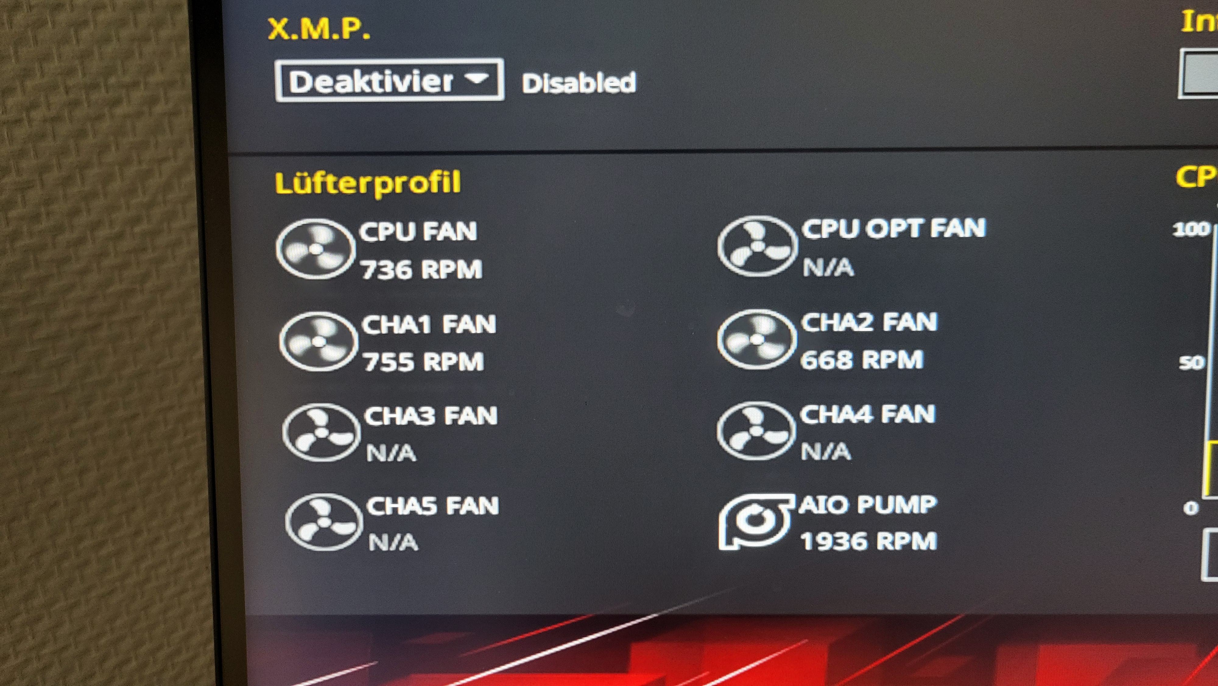

Wird die Umin der Pumpe bei Dir richtig ausgelesen ?
Falls ja......weißt Du an welchen Anschluß sie verbunden ist ?
Meine hängt am AIO ...

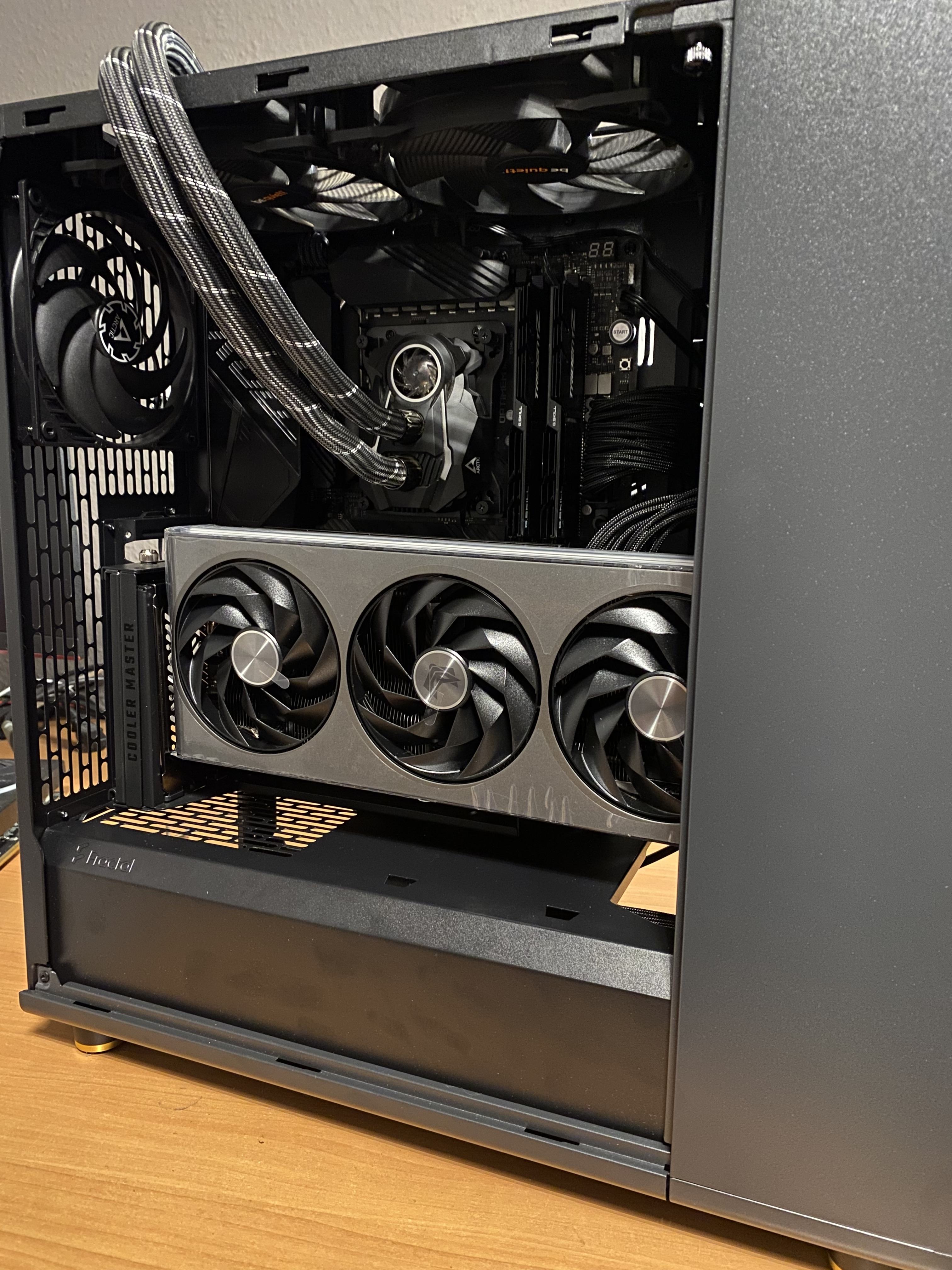

Fertig.
Alles verbaut.
Schnell Fazit :
Kühlung erheblich besser als der Dark Rock.
Lautstärke : Alle 3 einzeln geregelt.
finde ich doch etwas laut.......betrifft die Pumpe....
Da werde ich noch diverse Drehzahlen austesten.
Drehzahl Pumpe wird Umin. nicht richtig ausgelesen.
Niedrigster Wert 1831 Umin.
Höchster dann über 4000 Umin.
Alle anderen Lüfter werden richtig ausgelesen.

Pumpe ist am AiO-, die Lüfter hängen am CPU-, kleiner Lüfter am opt. CPU-Anschluss.

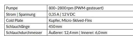

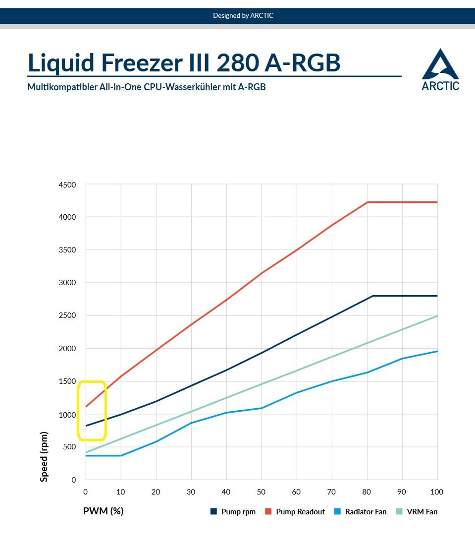

Das mit den höheren Drehzahlen der Pumpe steht sogar in den Specs drin. Scheint vielleicht technisch nicht anders zu gehen.
Hallo fahrenheit,
sensationell.
Vielen Dank
ich konnte meine Pumpe nun auf 1115 UMin. senken - geht auch auf ca. 4200 UmIn.
Klappt nun, warum auch immer.
Genau wie im Diagramm beschrieben.
Was soll ich sagen, der PC ist nun im IDLE sehr angenehm leise geworden.
War mir nicht sicher, ob das im Rahmen der Specs ist.
Durch das Diagramm weiß ich nun das alles OK ist.
So langsam mag ich die Arctic :-)

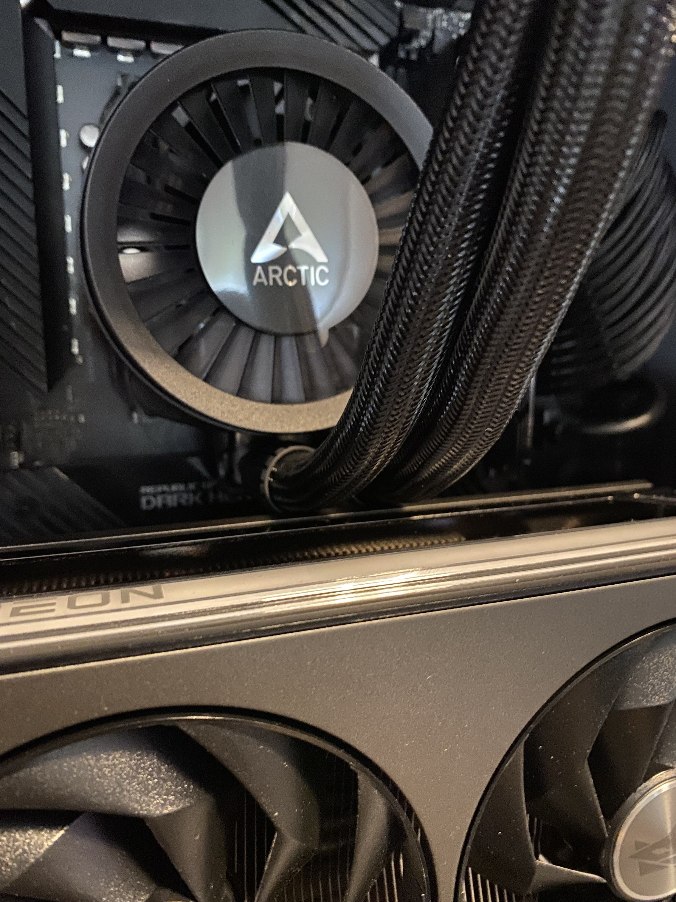

Zum größeren Problem: Mit der Orientierung der Schläuche ist es mir unmöglich den Kühlerkopf mit einer Vertikalen GPU zu montieren (7800xt Sapphire Nitro+). Muss ich ggf. auf den Kopf stellen, ob das mit dem Offset mount auf AM4 geht ist aber ziemlich unklar

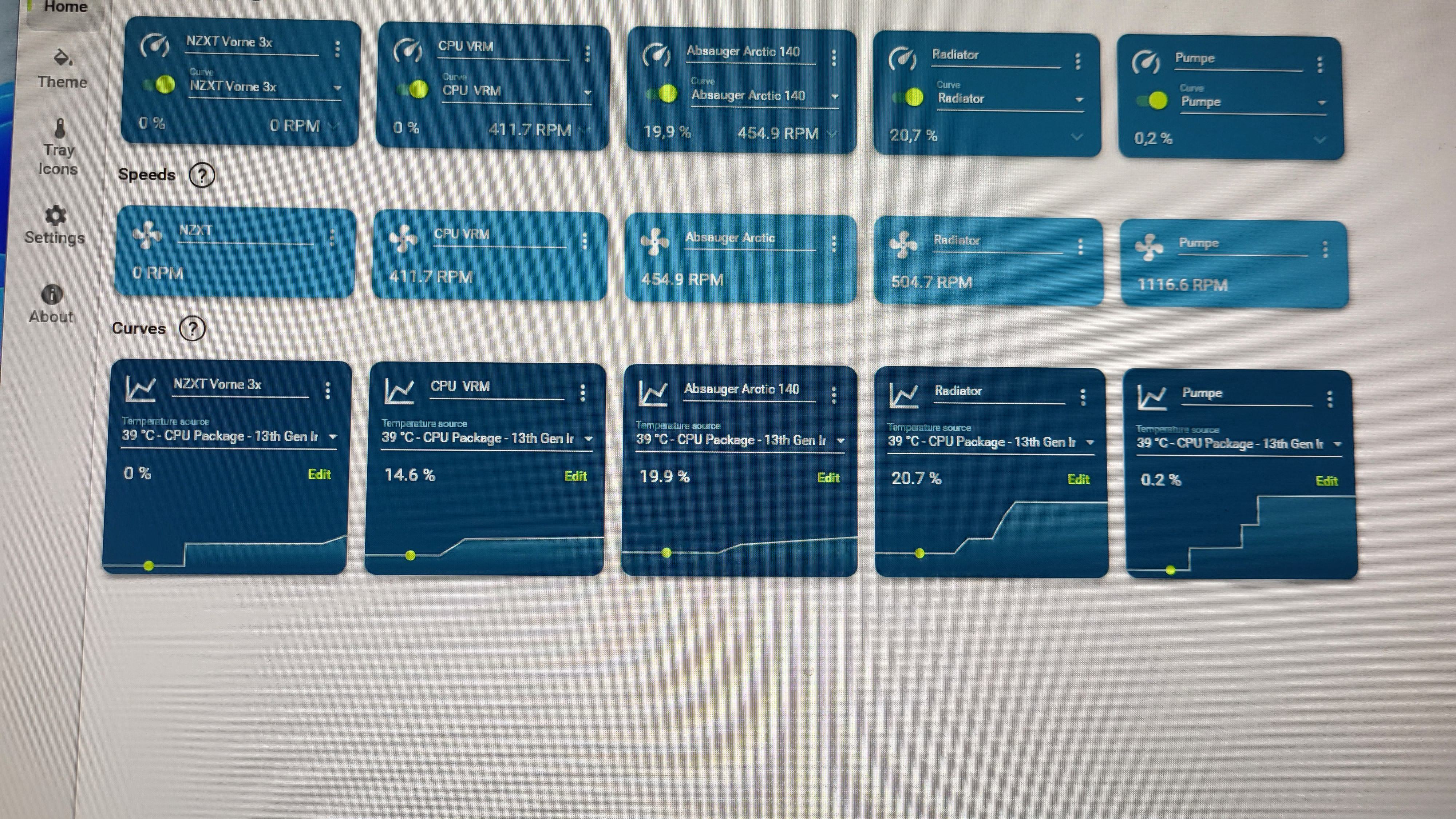

Vorab.
Mir geht es nicht um OC.
habe nun wirklich recht gute Einstellungen für Low noise im Idle.
Pumpe 1119 Umin
VRM 411 Umin.
Radi 3x 120er 490 Umin.
Temp mit 13600K dann unter 40 Grad.
Gaming
Pumpe auf 30%
Radi ca. 1000 Umin
VRM ca 700 Umin.
Graka ca 850 Umin.(3 Lüfter).
Temp mit 13600K / je nach Game 50 Grad - 68 Grad.
Nun auch recht angenehm...keine außergewöhnich störenden Geräusche.
Vollast alles 100%
Grausam ......
Ich höre auch // nIcht 100% sicher : Pumpe ab 3000 Umin. / Arctic Lüfter ab 1200 UMin.
heulendes Wummern / ratten
Aber die Leistung brauch ich zum Glück nicht-
PS : Lob an SignalRGB.....lässt sich nach Update alles einstellen.

Ausgelesene ~1115 U/min entsprechen dann auch den anliegenden 800 U/min nach den Specs.
Pumpe 1119 Umin
Pumpe auf 30%
Zwischen 0% PWM / 800 U/min und 30% PWM / ~1450 U/min bei der Kühlleistung unter Last Unterschiede festgestellt?
Genau so. 800 - 2800 UMin
Lt. PC 1119 - 42.. UMin:
Wenn man es weiß ....absolut OK

Update hierzu:
Hat mich schon etwas genervt, dass ich meine GPU nicht mehr Vertikal montieren konnte. Temperaturen waren dadurch auch um einiges beinträchtigt. Die zieht schon gut Luft ab mit dem Mesh sidepanel aufm North.
Also nochmal versucht, ging jetzt auch. Hilft wenn man einfach mal GPU rausnimmt und AIO zuerst installiert. :rolleyes2:
Von daher; super zufrieden mit der LF3, vorallem auch bei dem Preis. Lautstärke find ich bei mir top, aber denk mal bei meinem Setup ist die Pumpe/VRM Fan sowieso etwas schwerer zu hören da ich GPU und Radiator direkt davor sitzen hab.
