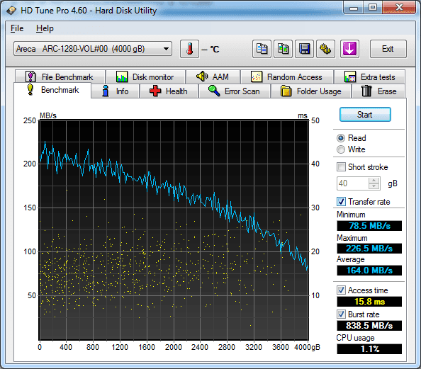

Aaaalso ich hab vorgestern mal, wie vor einer Zeit angekündigt, ein Raid5 mit 3x WD20EARS am 1280 im Asus-H57-Board erstellt. Dabei habe ich bisher feststellen müssen, dass sich offenbar der Intel-SATA-Controller mit dem Areca nicht so richtig versteht. Wenn Win7 installieren will, komme ich nicht in das Installationsmenü es bleibt beim Ladebildschim mit dem geben Balken, das System hängt sich zwar nicht freeze-mäßig auf, aber die HDD-LED leuchtet dauerhaft und es geht irgendwie nicht weiter... Bei einem vorinstallierten Win7 komme ich auch nicht weit: Sobald das Windowslogo erscheint, gibt es wieder Dauerleuchten der HDD-LED und es ist kein Weiterkommen möglich.
Jetzt kommt das ABER: Wenn ich die Bootplatte am Marvellcontroller betreibe, klappt alles reibungslos und mit traumhaften Werten. Habe das Raid allerdings nicht initialisieren lassen, sondern nur erstellt und habe auch keine tiefergehenden Tests als den HDTune-Bench gemacht, weil ich an anderer Stelle derzeit erst mal größere Probleme habe... Es ist auch problemlos möglich, Festplatten/SSDs am Intel-Controller zu betreiben, nur ein Booten von dort scheint nicht drin zu sein. Weiß der Geier, woran das liegt...
BlackGhost: Hattest du testweise die Bootplatte mal am JMicron-Controller des MSI-H57-Boards betrieben? Das wäre ja ein ähnliches Szenario wie jetzt beim Asus. Möglich, dass es da beim H57 knirscht. So wie du es beschrieben hattest, konntest du ja wohl aber vom Intel aus Booten und bekamst erst im Win Probleme, nachdem du das Raid erstellt hattest. Welchen Treiber (scsiport/storport) hast du eig. verwendet? Ich hatte den storport verwendet und damit gings dann auch erst mal soweit...
Also insgesamt geht mir diese ganze Probiererei langsam auf die Nüsse, vor allem, weil der Areca elendigst lange bootet. Denke mal, dass ich das jetzt ohne große Fisimatenten über die Bühne bringen werde und nicht erst noch groß teste, was wie und warum nicht geht. Werde zusehen, dass die Kiste stabil läuft und alles andere geht mir dann am Allerwertesten vorbei. Das ist immer irre viel Zeit die dabei drauf geht... Sorry, bin gerade etwas genervt, weil ich hier noch eine andere Sache habe, die auch nicht funktioniert und wenn dann noch sowas dazukommt...

Hatte auch den storport Treiber benutzt .. mit dem H57 hab ich dann auch nicht weiter probiert sondern bin auf die AMD Plattform geschwenkt, was auf anhieb lief und bis jetzt problemfrei und sauber läuft.
Mit den 4k Platten hast du bis jetzt also erstmal nicht weiter getestet .. aber vom Controller werden sie ja schonmal erkannt und es läuft scheinbar "vorerst".
Hm, schade, wäre echt n Versuch wert gewesen. Das sind ja afaik die einzigen beiden H57-Boards, die neben dem Intel-Controller noch einen zweiten SATA-Controller haben.
Ja, also wie gesagt: Die Platten werden erkannt, lassen sich zum Raid zusammenfassen und werden auch als Laufwerk im Win7 eingebunden, nachdem der Treiber installiert worden ist. Zugriff/Konfiguration per ArcHTTP geht auch. Werde demnächst nomma ne ordentliche Initialisierung machen und dann mal n paar Daten schubsen... Da sollte sich es herausstellen, ob die Sache gebrauchstauglich ist...
