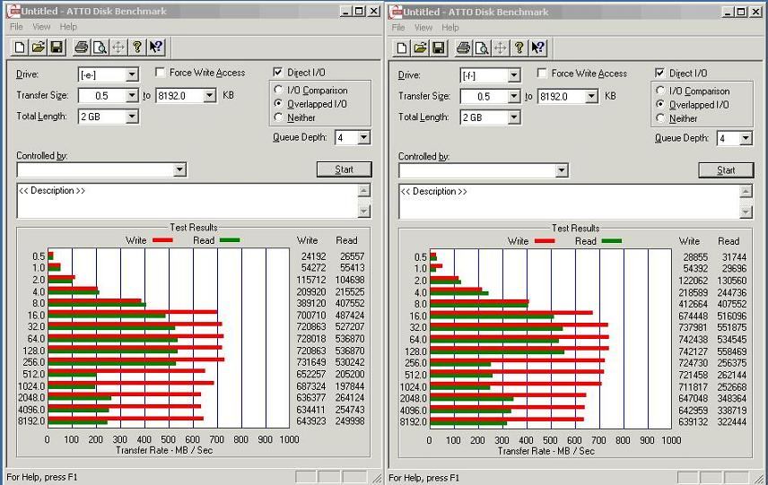

Moin, hier ein Bench von gestern Abend.
attachment.php
Links 5x 2TB F4 und rechts 5x 2TB 5k3000 @1880ix-16
Der Build hat knapp unter 6h für beide gleichzeitig gedauert.
Meinungen?
Was soll ich noch benchen?
Hmm...das bedeutet wohl, dass die 5K3000er insgesamt die Nase vorn haben. ;) Finds nur etwas komisch, dass sich ab 256/128KB die Leseraten sich halbieren... Ist aber bei beiden Raids so, muss daher am Controller liegen. Letzte Firmware usw. schon drauf? Ansonsten kannst du ja freundlicherweise nochmal mit CDM und HDTune benchen.. ;)
