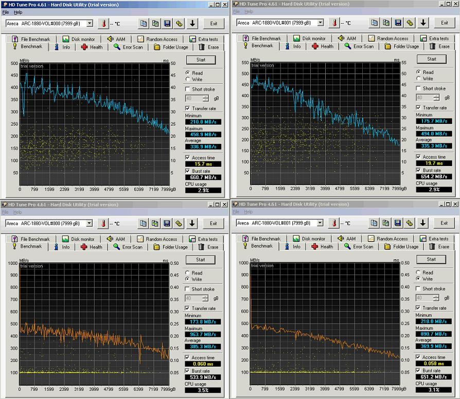

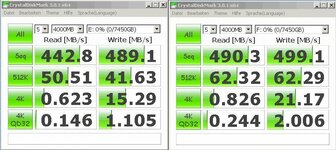

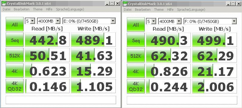

So, 2 weitere Benches. Links wieder die F4s und rechts die 5k3000.
@hdtune 8M und natürlich nur partial getestet
attachment.php
attachment.php
Die 5k3000 scheinen ihm irgendwie besser zu liegen.
@soulreaver
CPU Temp 42°C und Controller 33°C
