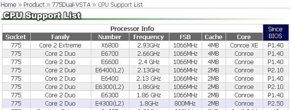

Leute wird mein 775dual-vsta mit bios 1.9 den e4300 annehmen ??...
Nein, unter der bios version 2.50 wirst kein post/boot hinbekommen.
Dieses bios ist min für den e4300 nötig.

leute....die frage ist , wo bekomm ich denn einen alten 775 cpu her???
habe hier das board mit bios 1.9, und e4300 komm morgen an...
könnt ich OHNE biosupdate den pc starten, und mein bios updaten?
oder muss ich mir jetzt eine alte cpu zuerst kaufen/leihen, weilein e4300 ÜBERHAUPT nicht laufen wird...
DANKE
@Joogibaer2000
Da bin ich aber anderer Meinung. Soviel ich weiß, bootet der PC normal, nur wird die CPU im Bios nicht richtig angezeigt.
Ich bin nicht der meinung, sondern meine mich an die tatsache erinnern zu können, dass ein user mit dem board und 1.90 bios den e4300 nicht ans laufen bekam.
Irgendwo in diesem thread vergraben, aber probiere es eben aus.
ja eigentlich müsste er hochfahren ganz normal ( er wird dann aber nur als single cpu oder halt nicht korrekt erkannt, hat auch jmd. oben schon geschrieben, ins bios müsstest du sowieso kommen. Und wenn du ein Diskettenlaufwerk hast ist es ja noch einfacher dann kannst du updaten ohne erst komplett hochzufahren, musst natürlich vorher das 2,5 oder 2,6 bios uaf diskette ziehen, also mach dir keinen Kopf das läuft dann schon. Normlerweise sollte jemand was anderes sagen dann bitte Beweise ^^
mhh...ok aber ich frage mich: ohne disketnelaufwerk usw...könnte ich einfach mein vista installieren, und dannach selbst ein bios update durchführen???
es könnte passieren, das der E4300 auf FSB 266 läuft und somit auf 2,4Ghz.
Starten dürfte der PC schon, da es ja auch ein C2D ist.
Zum Flashen gehen übrigens auch CDs und USB Sticks.
Habs bei mir bisher nur unter Windows gemacht.
habe schon eghört erst ab 2.5 bios, aber auch das unter 2.5 nur ein kern laufen würde, was mir voresrt reichen würde
danke
...ich hab bios 2.10 wegen lüftersteuerung und der e4300 läuft einwandfrei;
egal ob standardtakt 200fsb oder übertaktet,ist unsinn das der e4300 unbedingt bios 2.50braucht..
laut Asrock wird das L2 Stepping (welches der E4300 ja hat) erst ab 2.10 unterstützt.
mhhh gibts den user, bei denen auch beim bios 1.9 win soweit läuft, das man bios update machen könnte?
mfg
