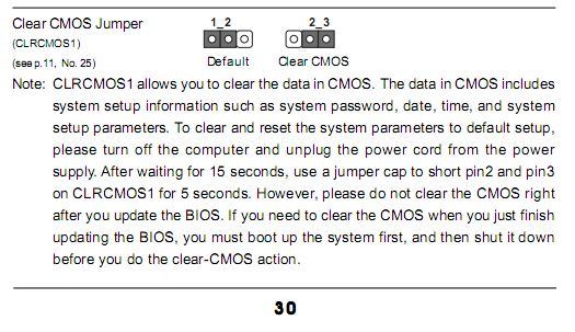

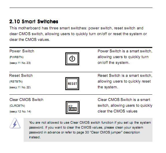

Ich habe das Bios auf 2.41A erneuert. Nun ist der Bildschirm schwarz (Aber an), der Grafikkartenlüfter geht hoch, aber Dr.Debug zeigt im Endeffekt 13 an und geht dann immer in restart. Soll ich den USB Stick ziehen oder wie?
So habe den PC zum hochfahren bekommen und bin im Bios, soll ich nun einfach hinten den clear cmos Schalter drücken oder im Bios "Load BIOS Defaults" wählen?
Statt zu Fragen und wieder minuten- bis stundenlang auf Antwort warten, sich einfach mal nur das Handbuch zur Hand nehmen ... wofür hat ASRock dies erstellt, gedruckt und sich von DIR bezahlen lassen ... achja, damit es geflissentlich ignoriert wird und im Altpapiercontainer landet :d
Du bist mir 'n ticken zu pessimistisch und zu negativ eingestellt.
> Das Handbuch ist gewälzt worden. Nur steht dort nicht, wie man den clear cmos Schalter auf der Rückseite benutzt.
Ich pessimistisch und negativ eingestellt :eek: :lol: ... den muss ich mir Einrahmen und übern Schreibtisch hängen.
Wer liest heut noch nen Handbuch für nen Motherboard ... nen PC iss heut nix anders als nen Toaster - so die überwiegende Meinung der User, was man ja auch an zig Threads und Fragen sehen kann ...
Der Clear CMOS Schalter auf der Rückseite wird nicht anders be-/ genutzt als wie man auch nen Jumper auf dem Board benutzt ... und das ist im Handbuch erklärt ... bzw. auch für User die 2.7xx Beiträge haben lesbar.... aber das Handbuch ist ja wohl doch von dir entsorgt worden, denn sonst hätte dir dein Gripskasten nach lesen der Bedienung des Clear CMOS Jumper dir gesagt "Mensch, mach doch genauso wie man es mit nem Jumper macht. Strom iss ja dann eh weg, kann ja dann auch nix bei passieren". :d
... aber man muss ja irgendwie den Beitragzähler nen bissel gepusht bekommen, anstatt mal selbst- u. eigenständig zu lesen, denken, handeln ...
Ich habe ca. 90.000 Beiträge mit meinen Nicks in versch. Foren, aber ich habe es bis jetzt in ca. 30 Jahren immer noch nicht geschafft 10 Threads mit Fragen zu eröffnen ... und nein, ich hab nich die Weisheit mit Löffeln gefressen. Jedoch mach ich mir für 1-2 Minuten kurz Gedanken und handel dann ... geht schneller als ne Suchmaschine zu benutzen bzw. irgendwo zu posten und dann mit verschränkten Armen auf Antwort(en) zu warten.
