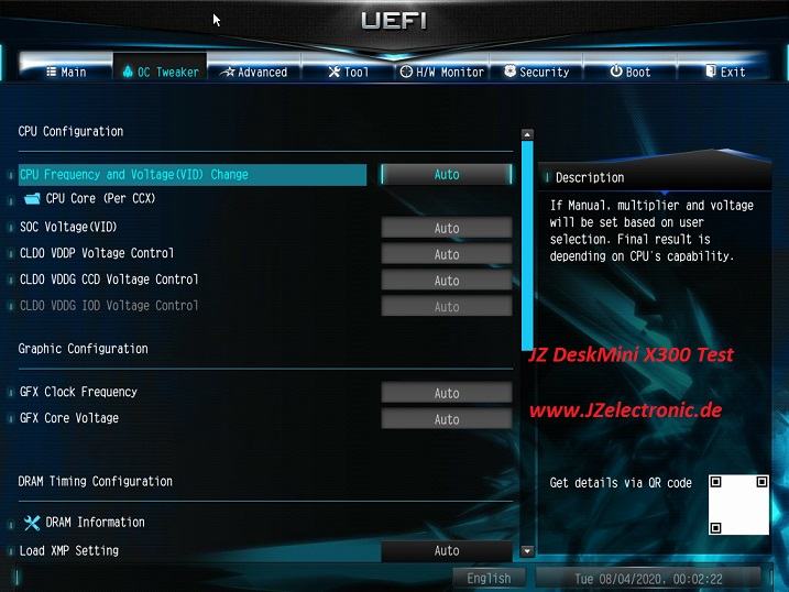

Ich wollte vorhin versuchen wie hoch ich mit dem IF Takt komme und habe dabei festgestellt dass das IF setting im Bios 3.60N nicht funktioniert. Ich hoffe das nächste Beta Bios fixt das und bringt die SoC Spannung und cTDP Einstellung wieder.

Ich würde ja nicht nach SoC Spannung und cTDP verlangen wenn die nicht schon früher im Bios vorhanden gewesen wären. Für mich sieht es aktuell so aus als ob die Funktionen einfach rausgenommen wurden um das X300 besser vermarkten zu können. Zumindest cTDP könnten die ja wieder bringen.
