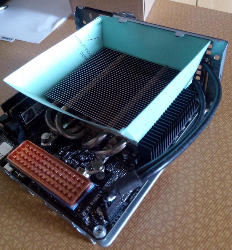

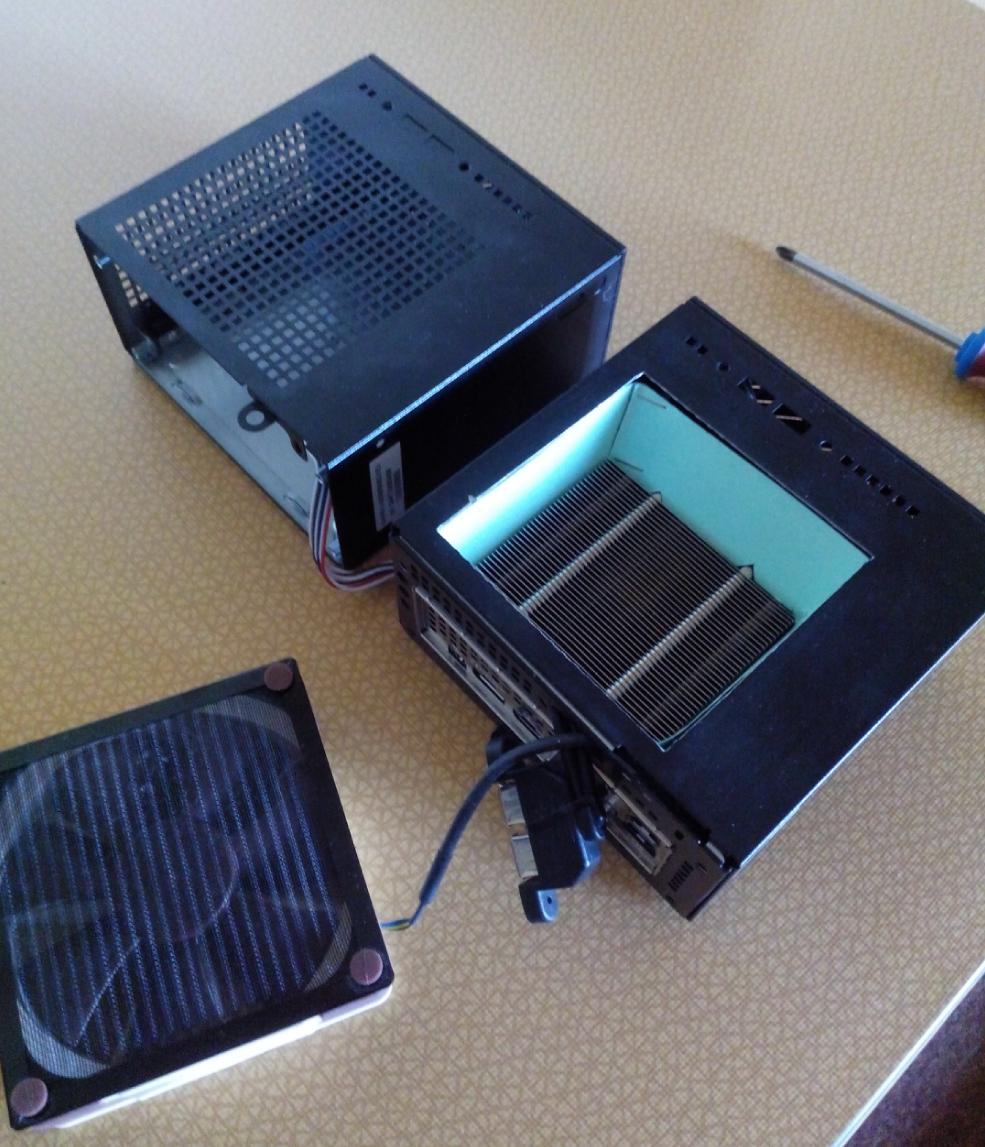

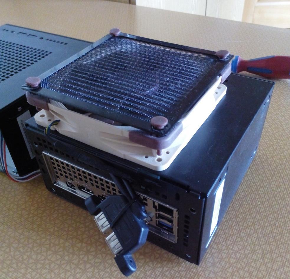

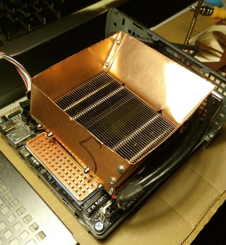

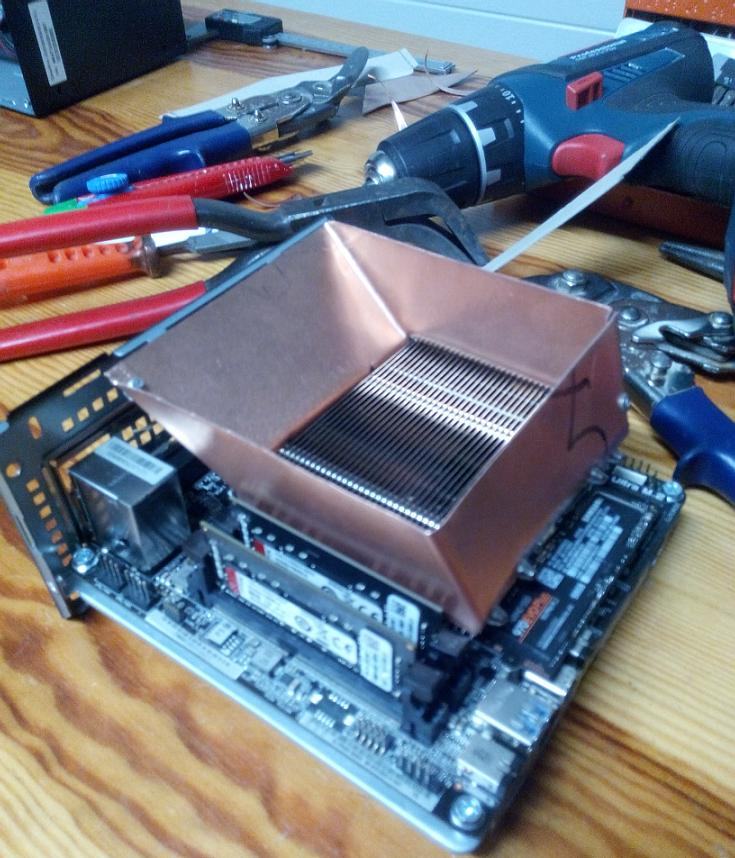

Wegen des 120mm Lüfters, kennt ihr schon meine Experimente ? :)
mein erster Versuch mit Kupferkanal ...
Musste den Kühler umdrehen, daher das angefertigte Kupfer hat dann nicht mehr gepasst.
Da ich 3 Deskmini besitze und jeden damit ausstatte, es diesmal einfacher gemacht ...
