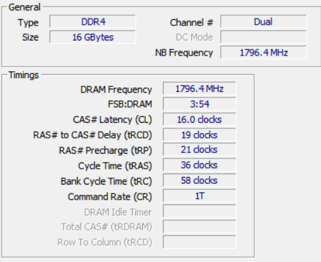

zum Thema RAM:
Habe mich ans RAM-OC gewagt nachdem ich meinen (https://geizhals.de/g-skill-ripjaws-so-dimm-kit-16gb-f4-3200c18d-16grs-a1798071.html) zuvor immer nur mit XMP-Profil 3200Mhz CL18 laufen lassen habe:
