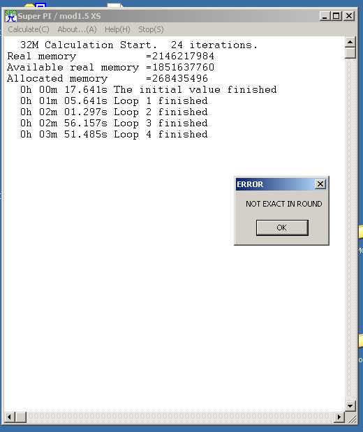

Die Zahlen sind so schön, bei Superpi, bei 315 MHz, aber ich f mich in den A, beim Versuch das stabiel zu kriegen !
EDIT: Ich bin grad auf 315 MHz. Nur, falls das einer bezweifelt.

Ich mach mal nen screenshot, beim nächsten mal.
@Easyrain sorry ...
EDIT: Hab zu früh auf SPEICHERN gedrückt., darum ist das so unscharf, weils ein GIF wurde. Ich mach bei Bedarf noch eins.
EDIT: Hat schon einer versucht seinen Chipsatz mit L/Stickstoff zu kühlen ? :hmm:

Schöne Zahlen: NOT EXACT IN ROUND :lol:
Aber bekomm das mal richtig stabil, dann reden wir weiter. :haha:

Ja, nicht wahr ? Das wären wirklich schöne Zahlen, wenn´s stabiel wär.
Ihr messt die Mainboardtemperatur mit Everest und denkt, das wäre die NB-Temperatur? Die NB hat keinen Sensor. Und der Mainboardsensor sitzt irgendwo bei den PCI-Steckplätzen. Da hilft nur mal anfassen oder ein Thermometer dranhalten.
Und Shaguar, das sind keine schönen Zahlen, solange SuperPi nicht zuende gelaufen ist.
Ich sag ja nur "schön wär´s", wenn´s zu ende laufen würde.
