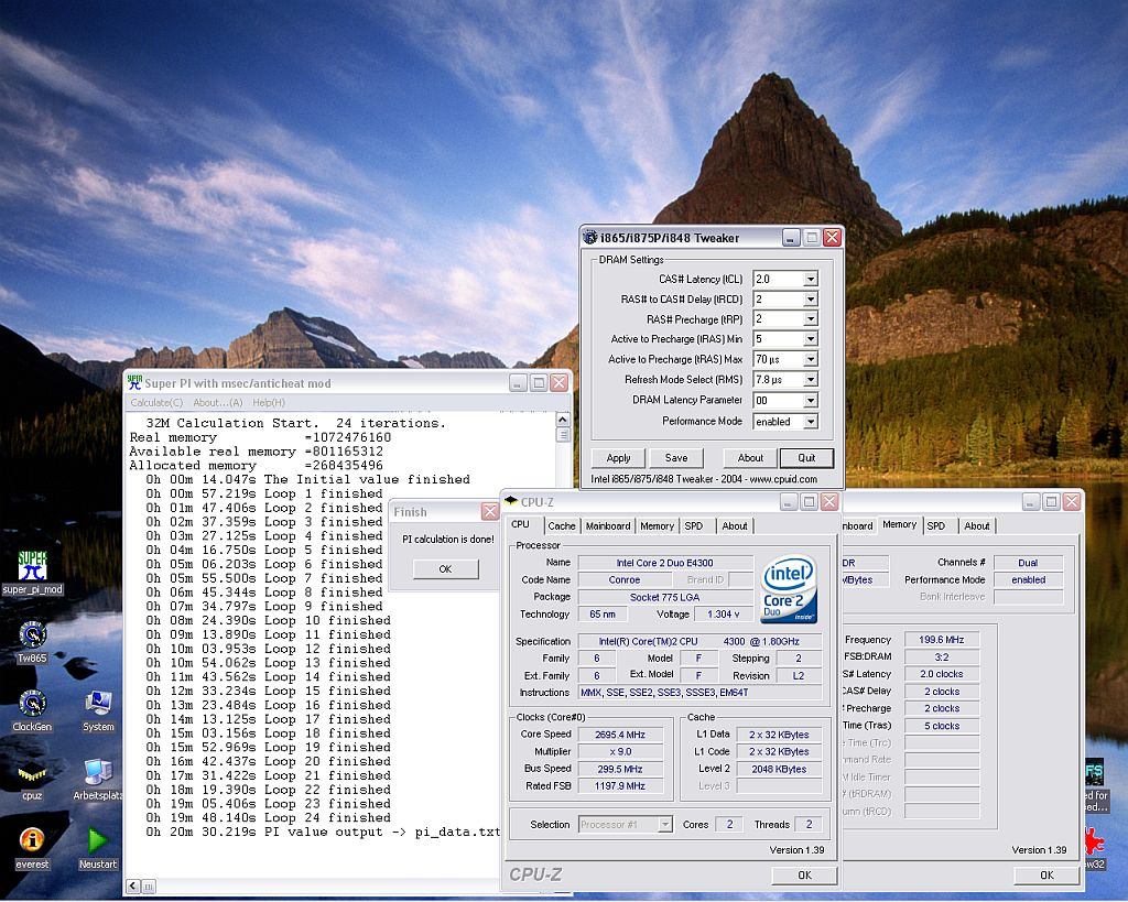

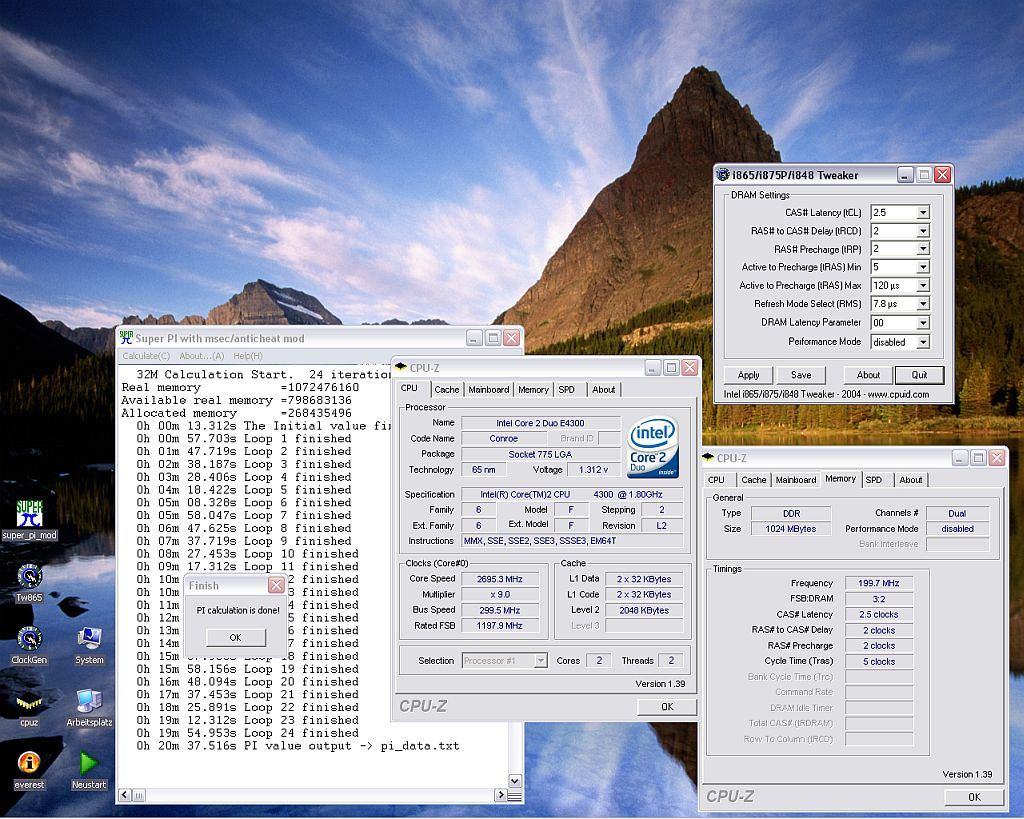

hier mal mit der gleiche taktung wie @andilist
2695Mhz!
einmal mit
2,5-2-2-5
und
2-2-2-5
das macht sich bemerkbar auch mit den CD2
die (2)-2-2-5 stelle ich im Windows mit den PM Tweaker...!!!:d
