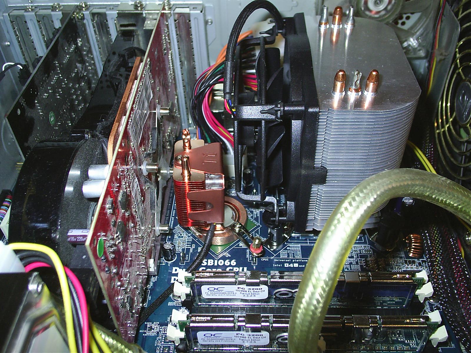

Hallo gambla,
ich benutze den Thermaltake Extreme Spirit II mit Arctic silver 5 als Nb-Kühler. Er läßt sich einfach installieren, kühlt effektiv, ist leise und kostet ca. 16 Euronen.
Danke Euch ! :) Einfach wieder ne spitzen Resonanz hier !
Hab jetzt mal zwischenzeitlich zwei Kabelbinder genommen und an zweien
der vier Halte-Ösen befestigt. Hält auch wunderbar.
Es gibt natürlich auch die eleganten Lösungen... ;)
