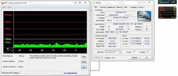

...und Du bekommst TV über USB...ich gehe mal davon aus das die CPU-Belastung trotz Ruckeln sehr gering ist, oder? Bitte lass mal den DPC Latency Checker laufen....da _muss_ alles im grünen Bereich sein sonst hast Du keine Chance.
Das Tool werde ich mal testen.

so ists bei mir:
