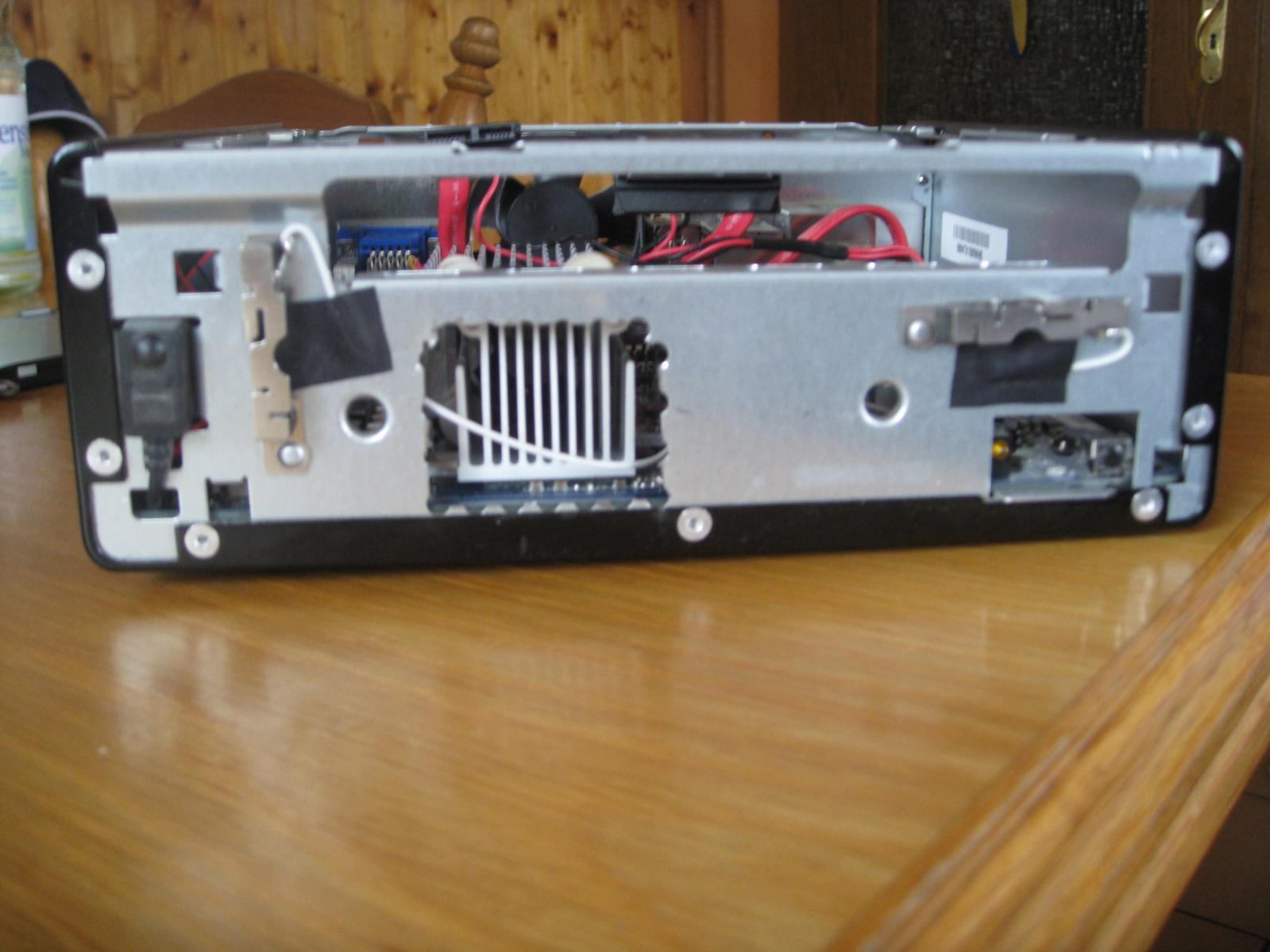

Edit: Rückseite nachgebaut
...noch ein paar kleine Fehler ausbessern und bei der nächsten Gelegenheit mattschwarz lacken. Sind am Ende rund 1€ Materialkosten und 2 1/2 h Arbeitszeit. Dafür ist die orig. Rückseite heil geblieben :)
Sieht sehr schön aus:bigok:

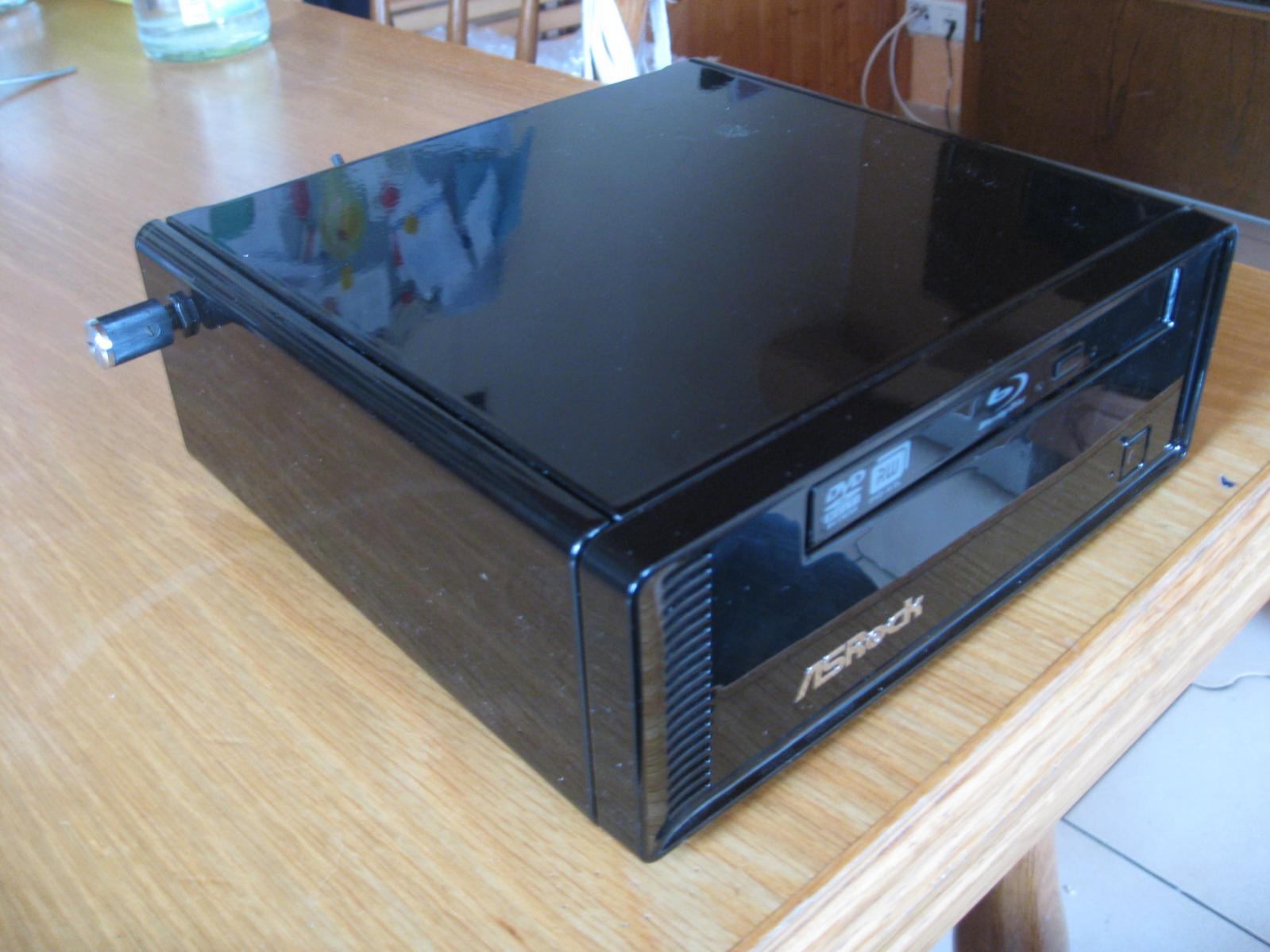

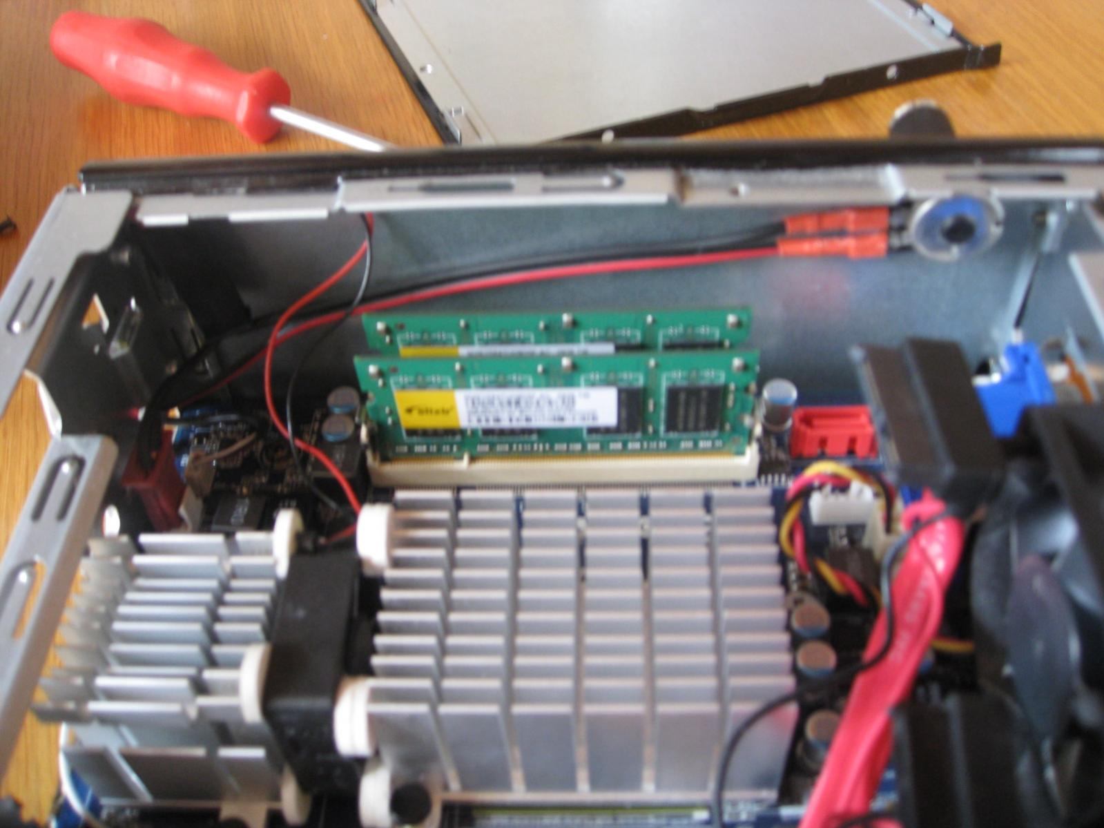

Hallo Freunde ich danke euch nochmal alle für die super Tipps.
Nun habe ich endlich meinen ION umgebaut und fertig gestellt.
Die Temperaturen sind nun so wie im Forum beschrieben.
Umbauten:
  • CPU Lüfter ersetzt
  • CPU Lüfter entkoppelt mit Filzplattchen
  • Lüfter hinten entkoppelt mit "Gumminippel"
  • Hinten Gitter entfernt
  • Neue gute Wärmeleitpaste verwendet ca. 10°C weniger
  • Poti für CPU Lüfter verbaut
  • Gitter vorne entfernt
  • Front-blende unten ausgeschnitten - das bringt glaube ich am meisten.
    Habe einige Fotos angehängt.
    Das mit dem W-Lan ist nur eine 150Mbit Karte die nur auf 2,4 GHz sendet und nicht auf 5 GHz senden kann wie die Normelen n Standart karten.
    Gruß Gerd

Super Gerd:bigok: Gut dass ich dir auch helfen konnte :)
Hast du den Lüfter für den CPU auch ganz weit runtergedreht?
Wie genau sind deine temperaturen ? Wie meine letzen?
gruß
