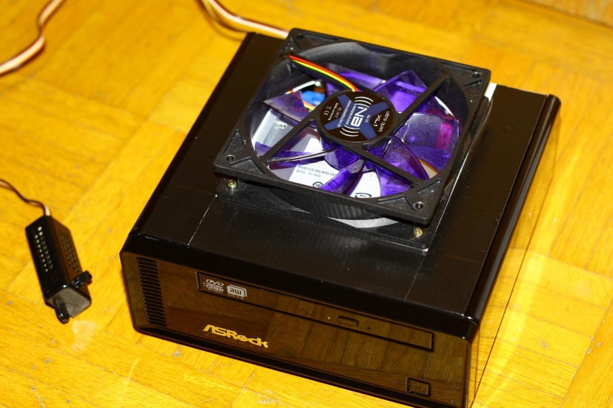

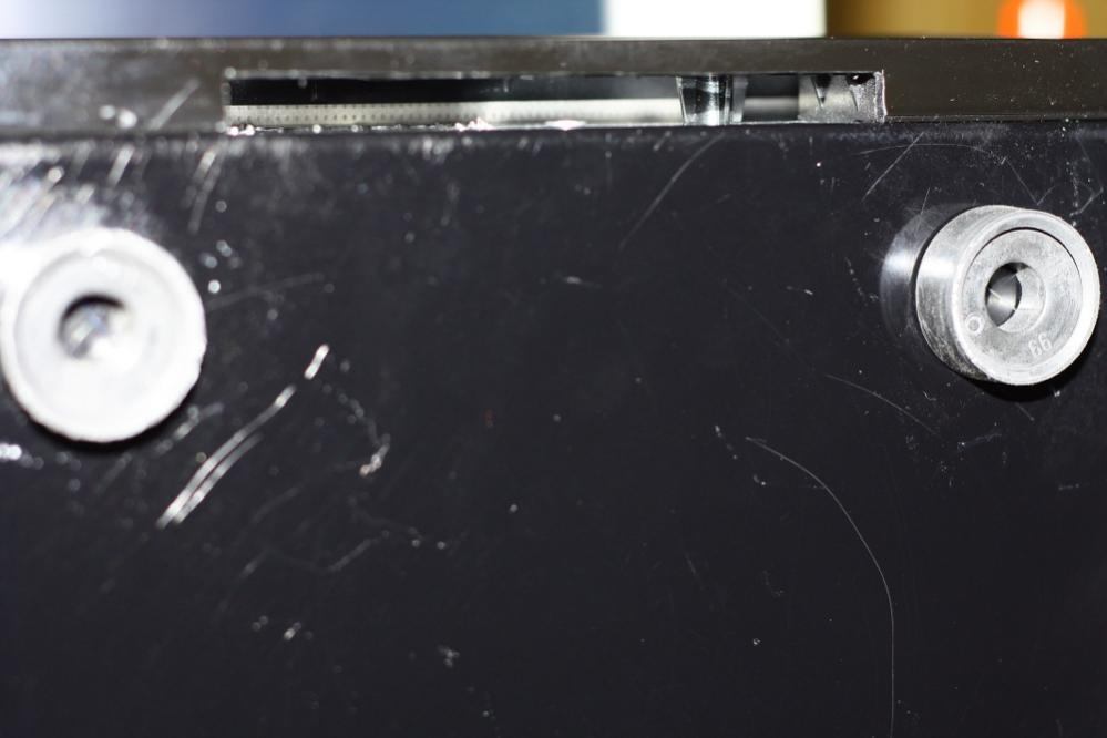

(Bild1) Die Frontblende habe ich an der Unterseite ausgeschnitten und zusätzlich Füsse angeklebt.
(Bild2) 120mm Lüfter, ein Deckel aus PVC-Platten und Panzertape für die Farbe :)

warum? ziel ist es das ding kühl zu bekommen ;) Im dunklen sieht man das sowieso nicht mehr;)
Wegen den geäusch vom cpu werd ich wohl den fanmate2 mir leisten. Mal sehen was da so geht updates folgen...
Der 120er Lüfter mag zwar einen anderen Eindruck erwecken, aber mein Ziel ist ein möglichst leises und stabiles System zu erhalten, ohne das Gehäuse großartig zu verändern.
so großartig ist das auch gar nicht:haha:
BZW: Wo hast du den den 120mm angeschlossen? Dort wo eigentlich der 50mm gewesen ist?
Ich will dir ja nicht den traum nehmen aber der 120er bewirkt nicht mehr als würdest du den 50mm ersetzen durchen besseren und hinten das lüftergitter entfernst mit ner dremel oder so...Und sehen tut das auch keiner...
Zumal dein Laufwerk ja davor ist also kann gar nicht diese Kühlkraft rankommen :/

Ja, der Lüfter ist am Stecker vom 50mm Lüfter angeschlossen...
Der 120mm Lüfter lag hier einfach so rum, wieso also nicht? Ein 50mm Lüfter ist inzwischen aber schon bestellt ;)

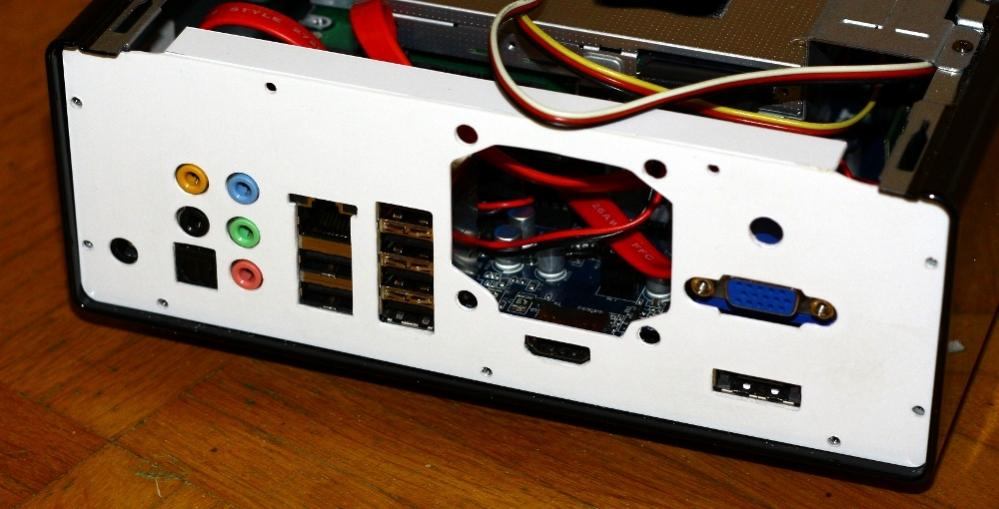

Edit: Rückseite nachgebaut
...noch ein paar kleine Fehler ausbessern und bei der nächsten Gelegenheit mattschwarz lacken. Sind am Ende rund 1€ Materialkosten und 2 1/2 h Arbeitszeit. Dafür ist die orig. Rückseite heil geblieben :)
