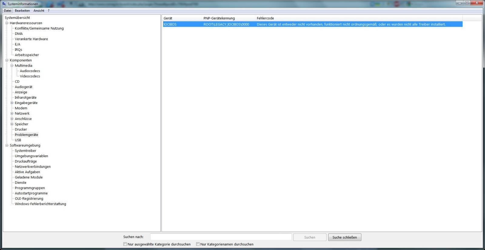

apropo, was ist IOCBIOS, habt ihr auch diese "Fehlermeldung", woher kommt die, fiel mir letztens schon mal im Ereignisprotokoll auf....:hmm: sysinfo.jpg

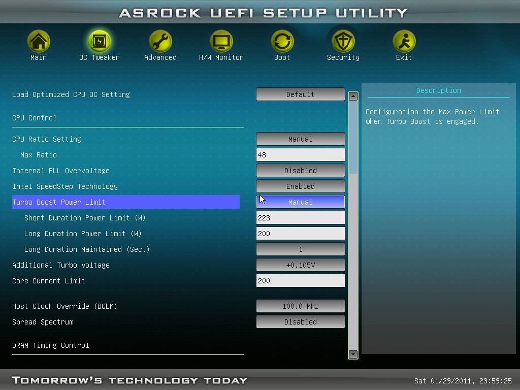

Bin gerade dabei zu testen was OC mäßig bei meinem 2600K so drin ist. Habe momentan 45er Multi, Offset -0,030V und LLC Level 3 eingestellt. Problem ist das er beim Primen auf den 38er Multi zurück switcht.
Board ist das Extreme6, Bios 1.40.
Habe im Bios nach der Möglichkeit gesucht die Watt Einstellungen (Long Power..., Short Power... usw.) zu ändern aber ich finde da nichts zu. Sollte ja die Ursache dafür sein das der Multi zurückgesetzt wird oder? Ist das im Bios 1.40 gar nicht drin?

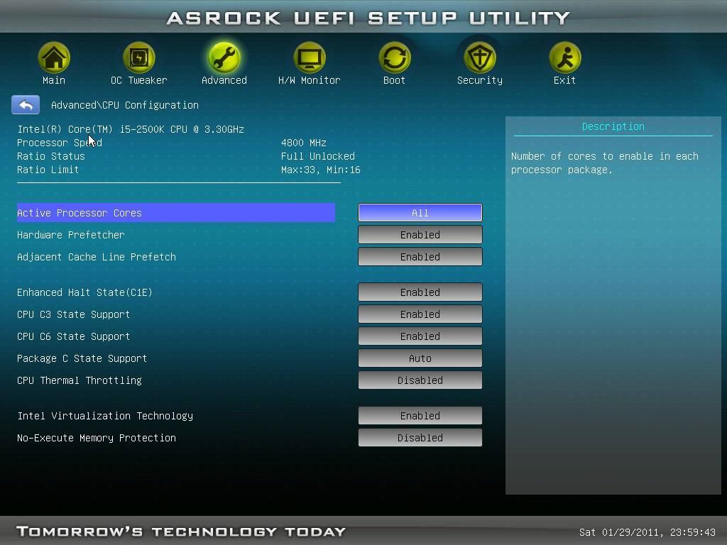

du musst auf manuell CPU OC gehen ohne die profiles, dann macht er diese settings auf, gib ihm long time 200 und short 250....;)
//edit:
thermal throtteling auch brav deaktivert? (cpu settings)
110129235926.jpg 110129235944.jpg ;)
möcht mal wissen, warum der Depp mit F12 .bmp format macht, riesen Files....
Habs gefunden. Hatte Speedstep deaktiviert. Erst wenn man das aktiviert kann man das entsprechende Untermenü öffnen.

apropo, was ist IOCBIOS, habt ihr auch diese "Fehlermeldung", woher kommt die, fiel mir letztens schon mal im Ereignisprotokoll auf....:hmm:Anhang anzeigen 144475

ich blicks noch net ganz, was iocbios.sys genau soll. ich hab die datei gar net im Win7....:rolleyes:
hast du dies auch unter Problemgeräte?
//edit:
tja muss irgend ein oller Fetzen einer früheren Installation sein, vielleicht von der Intel HD Grafik und da wurden testweise mal die Intel EXtreme Tuning tools installiert scheinbar.....hatte W7 noch nie erneuert! :fresse:
jedenfalls hab ich Alles was iocbios hiess einfach rigeros aus der registry gehauen, das file selber gabs gar net uf der Kiste....ein paar Einträge sind hartnäckig und lassen sich net entfernen, wie auch immer, die Meldung ist aus Problemgeräte verschwunden und fertig.....:fresse2:

@Cy4n1d3
SDP auf 225W
LDP auf 200W
ADV auf +0.105V
CCL auf 200
auf offset mode stellen und -0.010V
LLC auf Level4
CTT auf disabled
und ab gehts....;)

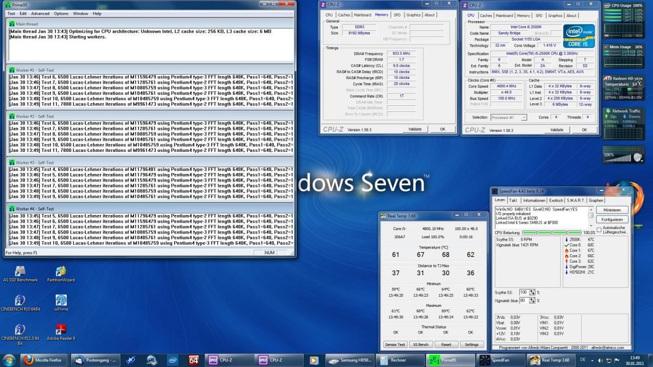

übrigends habe ich auch prime getestet und die Verlustleistung laut meinem Digi EMG ist LinX vs. prime (neueste Version!) absolut 1:1, in beiden Fällen zw. 195 - 200Watt, wobei auch die Temps sich gleich verhalten. Meine Beobachtung, muss nicht bei jedem stimmen.
LinX geht schneller als prime und ist für mich vor Allem wegen dem gleichzeitigen hohen RAM OC aussagekräftiger.....ich lasse trotzdem mal einen 2h Test mit Custom +Häkchen tanzen, denn richtig, auch das muss er bestehen...
Dennoch ist wohl der wichtigste Test derjenige, dass all unsere Anwendungen/Spiele stabil sind, was selbst nach solchen Stresstests nicht absolut sicher ist, manchmal gibts selbst nach erfolgreichen stundenlangen Tests überraschend im Firefox oder beim blosen klicken auf ein Bildchen im Explorer einen satten BSOD im iDle oder bei irgendeinem P-state halt, welcher gerade zufällig anfällt, da diese Testprogramme (vor allen Prime!!) immer nur den höchsten state testen......;)
@Cy4n1d3
SDP auf 225W => 180 W reichen vollkommen
LDP auf 200W => 150 W reichen vollkommen
ADV auf +0.105V
CCL auf 200
auf offset mode stellen und -0.010V => ist wohl eher CPU abhängig
LLC auf Level4 => je nach Geschmack, ich würde es zwischen 3 und 5 einstellen
CTT auf disabled
und ab gehts....;)

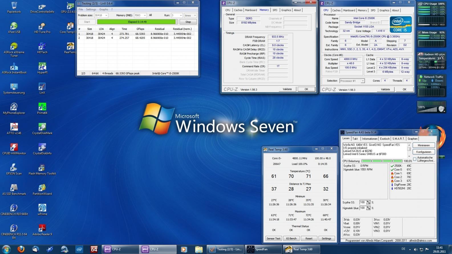

so ungefähr
load : linx1.jpg
vs.
iDle: linx2.jpg
//edit:
prime läuft gerade mit identischen settings, die temps sind geringer als unter LinX !!!! was sagt uns dies?
Uff. Das wäre mir aber definitv zu viel Spannung. Deine Einstellungen die du oben angibst sind also mit Vorsicht zu geniessen. Ist das nur zum Testen oder willst du das so 24/7 laufen lassen?
Was ist denn Aditional Turbo Voltage genau? Ich verstehe das so das diese Spannung nur unter Last anliegt und bewirkt das die VCore im Idle und unter Last weiter auseinenanderliegt. Also sehr niedrige Spannung im Idle und ausreichende Spannung unter Last. Ist das richtig so?
