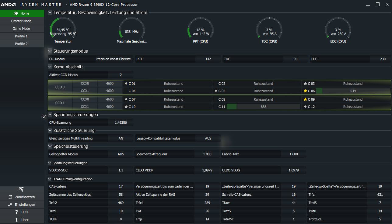

Das ist mal ein Ordentlicher Boost von 4710Mhz für nen 3900X.... Bin echt gespannt
