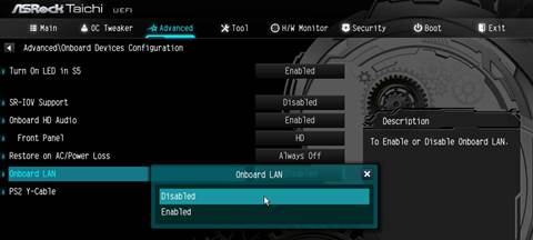

Beim X570 Phantom Gaming X hat das Deaktivieren von LAN oder WLAN im BIOS auch nicht funktioniert. Habs dann genau so gemacht wie amdx2.
@JZ ist es vielleicht möglich, die Einstellungen zum Deaktivieren von LAN und WLAN, in einer der nächsten BIOS Versionen zu fixen bzw. mit Einzubinden?
Wir sind noch dran :)
Ich habe zurzeit das P3.02 BIOS da, was aber alles was Intel LAN betrifft deaktiviert :/

@JZ ich nehme an dass bei der 3.0 Version die LAN bzw. WLAN Abschaltung noch nicht integriert ist?
Ich habe 3.0 gerade geflasht. WLAN Abschaltung funktioniert noch nicht.

@JZ gibt es schon Neuigkeiten wegen LAN bzw WLAN Disable vom x570 Phantom Gaming X?

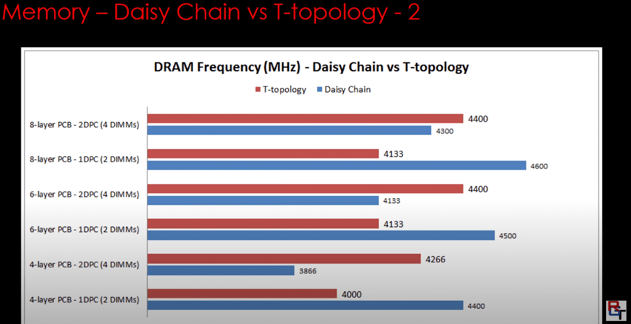

Vorne weg: Bin kein RAM-Timing-Spezialist, hatte aber gehofft, dass das Taichi durch seine T-Topologie mit Vollbestückung auf DDR4-3600 zu bekommen ist und hatte mich gefreut, als entsprechende 32 GB-Module verfügbar wurden.
Ist das überhaupt mal überprüft worden, ob die Retail boards wirklich T-Topology haben?
Ausserdem macht sich das denke ich wohl eh erst ab Geschwindigkeiten von 4000+mhz bemerkbar. Da gabs mal ne Grafik von MSI via RedGamingTech
Und vergleichen lässt sich das bei 32GB DIMMs wohl eh nicht.
Laut "Buildzoid" hatten die Pre-Sample Boards T-Top aber die Retail haben Daisy-Chain.
Dann sollte es bei DDR4-3600 also völlig egal sein, welche Topologie das Taichi tatsächlich hat?

Diese Grafik meinte ich.
Weiß nicht wieviele Layer das X570 Taichi hat, aber allgemein bei den höherwertigen Boards, macht es wohl keinen großen Unterschied
Quelle:

Der Grafik nach zu urteilen bezieht sich das ganze aber auf Single Rank, nicht aber auf Dual Rank.
Ja, aber durch arbeiten an dem neuen AGESA V2 Code verzögert sich das ganze ein wenig. BIOSe habe ich da, die aber alles an LAN abschalten und nicht einzeln. Wenn gewünscht eine eMail an mich.
Danke für Deine Bemühungen.
Ist es eigentlich vorgesehen, dass mit dem neuen Agesa bzw. BIOS, die Einstellungen einzeln zu deaktivieren sind?
