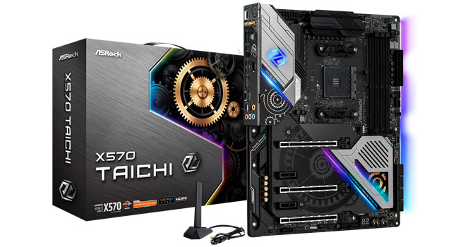

[Übersicht] ASRock X570 Taichi/Phantom Gaming X - Alles Mögliche
(Nachträgliche Thema-Änderung zu einem allgemeinen Thread der (fast) baugleichen ASRock-Modelle X570 Taichi und X570 Phantom Gaming X für alles Mögliche, da es noch keine zu geben scheint)
- Hersteller-Website: ASRock X570 Taichi
- Hersteller-Website: ASRock X570 Phantom Gaming X
Nutze ab dem Wochenende ein ASRock X570 Taichi mit 3700X, Haupt-Kaufkriterien für dieses Board waren ECC und offizielle Thunderbolt-Unterstützung. "Natürlich" heißt es bei ASRock, dass nur die ASRock Thunderbolt 3-Karte unterstützt wird, diese verwendet leider den älteren Alpine Ridge-Thunderbolt-Controller mit DP 1.2.
Da ich bereits DP 1.4-Monitore nutze, möchte ich soweit möglich auch gleich auf die neuere Thunderbolt 3-Revision setzen.
Weiß jemand, ob ASRock hierzu etwas angekündigt hat?
Falls nicht, gibt es einen "offensichtlichen" Grund, weshalb die Gigabyte-Dual Thunderbolt 3-Karte, die einen Titan Ridge-Controller hat, nicht mit dem ASRock X570 Taichi ffunktionieren sollte?

Ich hätte ein paar Fragen zum X570 Taichi.
- Sind beim die beiden x1 PCIe-Slots eigentlich offen, so dass auch Karten mit eigentlich x4/x8/x16 dort reingesteckt werden können, wenn die M.2-Abdeckung nicht drauf ist? Auf den ganzen zugänglichen Bildern sieht man beide Varianten für die Slots: offen oder auch zu.
Warum? Grafikpower spielt bei mir nur eine eher unwichtige Rolle und ich würde ungern einen der mech. x16 Slots für die Grafik besetzen. Da sollen lieber HBAs, NICs oder SSDs rein. ich würde meine GPU (P400) am liebsten in den unteren x1 Slot packen
- Funktioniert Headless boot ohne GPU mit dem Board? Manche Boards machen das ja, andere bleiben ohne GPU einfach mit Fehler stehen.
- Bifurcation auf dem 16er Slot in x4x4x4x4 bzw. x4x4 + x4x4 funktioniert mit dem Taichi?
@Trambahner
An sich wohl offen bei mir.
Aber dann muss der ganze heatspreader runter
EDIT: Hm, kann das grad nicht sicher sagen, da hinter den Slots die Standoffs sind für die M.2 bzw zum fixieren des Heatspreaders. Aber die müsste man denke ich auch abschrauben können.
@Trambahner
- Wenn Du eine laiengeeignete Anleitung hast, wie man "kurz" headless boot testen kann, kann ich es mal ausprobieren.
- Die CPU-PCIe-Slot Bifurcation geht x4/x4/x4/x4 (nur der oberste Slot), x8-x4/x4 und x4/x4-x8 (beide Slots). Und natürlich x8-x8.
- Damit die offenen PCIe x1-Slots mit größeren Karten verwendet werden können, muss der Mainboard-Metalllappen entfern werden, dadurch verbleibt auf dem Chipsatz nur noch ein kleiner Kühlkörper mit dem Lüfter, so dass sich bei sonst identischer Belüftung die Chipsatz-Temperatur erhöht
- Es könnte sein, dass der x1-Slot nicht genug Strom liefern kann, auch wenn es um eine sehr sparsame GPU alleine geht. Als Workaround könnte man einen x1-Riser mit eigener Stromversorgung verwenden
