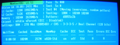

@Yogster:
Habe das gerade mal probiert. Also bei mir funktionieren die Multi-Einstellungen auch über 250HTT einwandfrei. Hier Beispielsweise 270 x9 CPU Speicher DDR400 (1:1) also auf 270MHz (DDR540). Solltest vielleicht das Bios mal neu flashen...
Edit: Bios ist 1006 (Final) da 1007.002 viel Speicherperformance kostet ohne dass der 1T Bug oder andere Sachen wie Spannungen besser wären.

tja, hab 1007-002beta drauf ;) werde es mal ohne cnq probieren..
