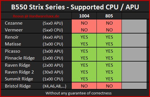

Hier auch noch die Frage in die Runde. Besteht Interesse an einer Übersicht mit unterstützten CPU/APU für den Startpost?
Da das Thema wohl insgesamt undurchsichtiger wird, finde ich so eine Übersicht klasse!
@eratte
Stimmt, hatte noch eine ältere MCE Version. Die hat dann dummerweise die Vermeer Microcodes nicht angezeigt.
Interessanterweise hat sogar schon Bios 0805 Vermeer Support.
Bin auch dafür. (y)
Hilft Einigen, die da übergangsweise eine ältere CPU bzw APU verwenden möchte.
Aber auch darauf hinweisen, dass es da inoffiziell ist und bei einer neueren BIOS-Version sich ändern könnte. ;)
Weiss nicht wie es da Asus handhabt und es bei einem Update mit angibt. Bei ASRock wird meistens darauf hingewiesen.
