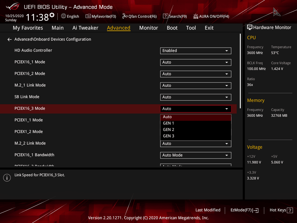

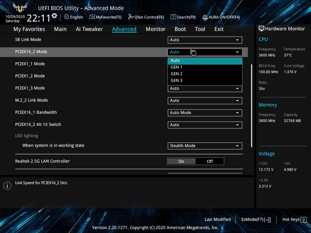

    Unter "Onboard Devices Configuration" die vorhandenen Steckplätze (PCIe X16, X1, M.2, SB Link) manuell auf PCIe 3.0 umstellen, sofern man keine PCIe 4.0 Karte verwendet. Bei Auto Einstellung wird automatisch PCIe 4.0 angelegt, was zu einer höheren Last führt. Bei eventuell vorhandenen MOD Versionen kann man zusätzlich den ASPM Support aktivieren

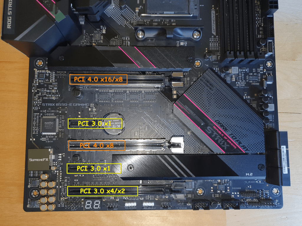

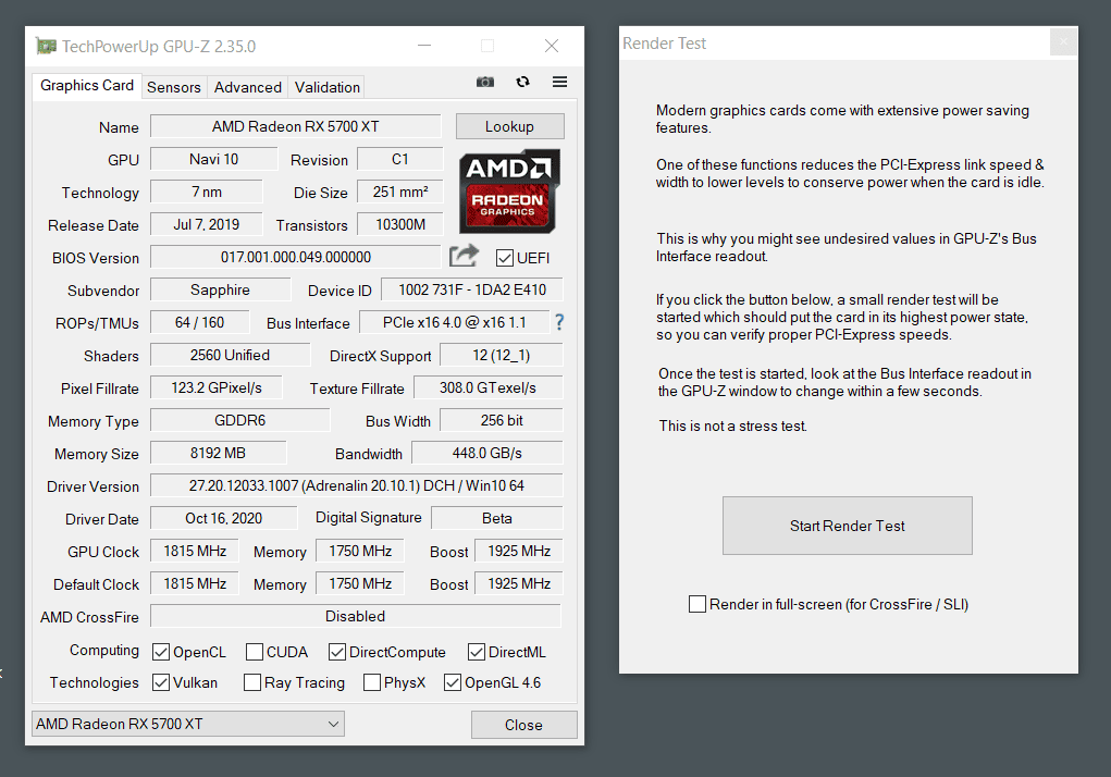

Also meine 3090 ist schon im Slot PCIEX16_1. Habe sie da auf gen 4 und gen 3 getestet. Beides mit x8.
Die m2 habe ich auf beide Stellplätze getestet. Beides kein Unterschied.

Hast du zum auslesen die Grafikkarte auch unter Last gesetzt?
Moin, ja sie ist im PCIEX16_1.
Habe auch die Karte immer wieder unter Last gesetzt um zu gucken ob es umspringt. Keine Ahnung woran es liegt. Habe sogar den Rechner nochmal neu zusammengebaut. Werde die Karte morgen mal in der Firma probieren. Denke das die Karte oder das Board einen Weg haben.

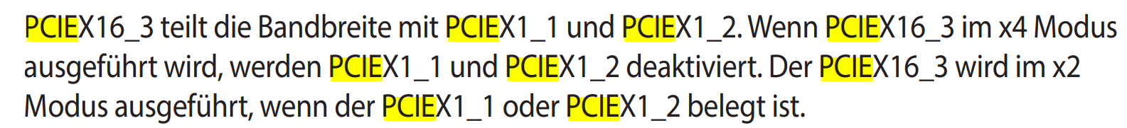

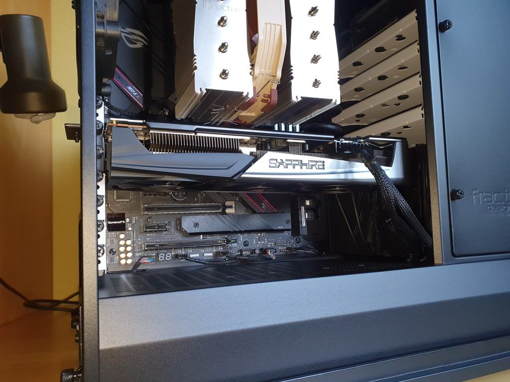

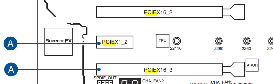

nach meinem Verständnis auf PCIEX16_3
PCIEX16_3 (also der unterste Slot) auf dem ROG STRIX B550-E GAMING ist gar nicht in der Lage, eine Grafikkarte mit PCI 4.0 (GEN 4) anzubinden.
Sehr wahrscheinlich würde die hier erwähnte "3090" aufgrund ihrer Raumforderung dort auch nicht in das PC-Gehäuse passen (vgl. die 49 mm hohe SAPPHIRE RX 5700 XT Nitro+ im vorletzten Bild).
@*Daniel*: den Render-Test in GPU-Z hast Du schon probiert?
2020-10-25 11-15-22 B550-E 20200718_121258_mod.png 201025113547.png 201025113819.png 20200804_190742.jpg 2020-10-25 12-16-56 B550-E .png
Ja habe ich. Bin mit meinem Latein am Ende. Morgen baue ich die Karte in meinem Rechner im Büro. Gucke mal was sie da sagt. Und dann bringe ich die 2080ti aus dem Büro mit ung gucke was das Board sagt. Mehr kann ich nicht machen
@Reous Ich weiß noch nicht genau evtl. zusätzlich USB3 PCIe x1, an Bandbreite bleibt dann ja nicht mehr viel übrig.
Test im Büro abgeschlossen. Karte wird sofort mit pcie 3.0 ( 4.0 kann es nicht da b450) x16 erkannt. Zuhause lief sie, wenn ich auf gen3 stelle auch nur mit x8.
besorge mir mal fix ein anderes Board.
Die sind an 1-3 geklemmt
So läuft wieder. Es lag am Board. Habe ein neues weiß eingebaut.

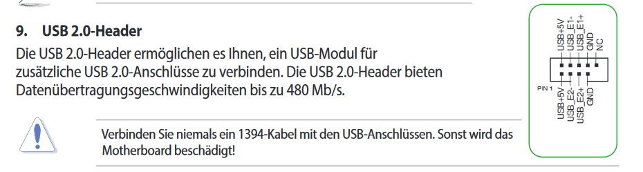

Hänge mal eine blöde Frage hier an...
Die 9 PIN USB Anschlüsse auf den Boards, können die mit 2x 5 Pin angeschlossen werden?
Oder kann ich den nur mit einem 5 Pin bestücken?
Ja, da sind aber nur 8 Pin belegt und mußt die Stecker entsprechend setzen. (siehe Handbuch)
