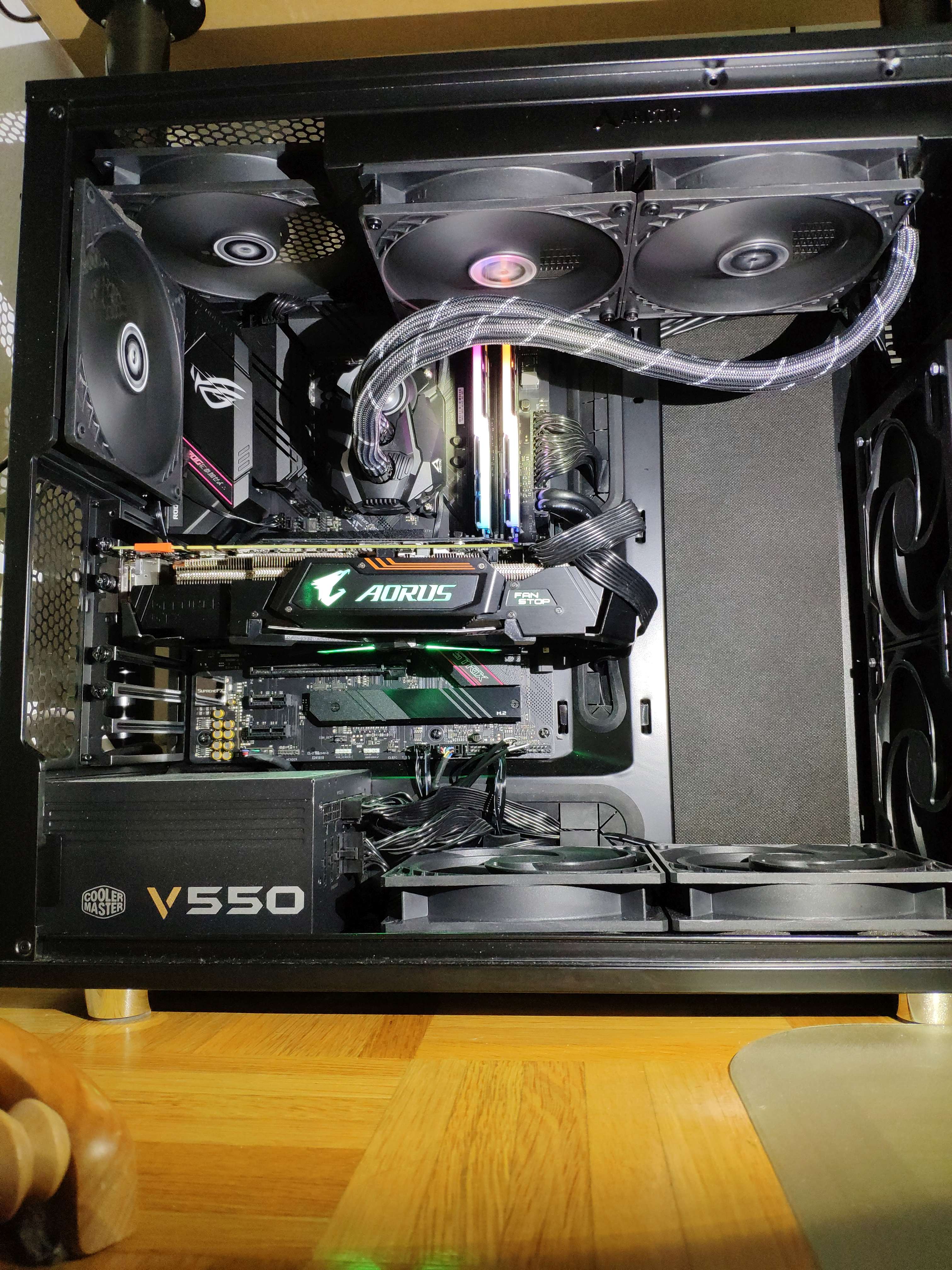

Steht dein Rechner draussen? Nicht mal 30 Grad im idle? Wie gehtn das? 😂
ja, hatte heute morgen das Fenster auf...Kalt ist geworden :-)
Ich hab allerdings meinen CPU 'Kühler gegen ne AIO Kühlung ausgetauscht --> https://www.mindfactory.de/product_info.php/Arctic-Kuehler-Liquid-Freezer-II-280_1332122.html plus ein paar Arctic Lüfter... Das hat die Temps echt runtergebracht... bei CB20 sinds gerade mal 33 Grad !!! (edit sagt...bei 3x CB20 hintereinander werden es 36 Grad)
--> oder sind es eher die 51.5 C Grad bei CPU Die (average) die zählen ? anyway...ist auf jedenfall ne ruhige Sache mit der AIO !
ok...die Die eine Gehäusewand ist offen...
nicht schön, aber selten :ROFLMAO:

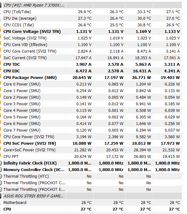

da schließe ich mich auch an... mein Package Power ist zwar bei 17 Watt im IDEL...allerdings ist mein CPU TDC/EDC und meine SoC Power ohne nennenswerten Rückgang im Idle.
😯Was hast du für ein Kühler drauf? Bei mir springt die Temperaturen zwischen 35-65°c meist liegen sie so bei 50°c wenn der CPU was macht.. Prime95 war max 70°c...
Habe auch ein 3700x .. Mein Alter 1600x ist da deutlich entspannter. Kühler habe ich scythe kotetsu mark 2

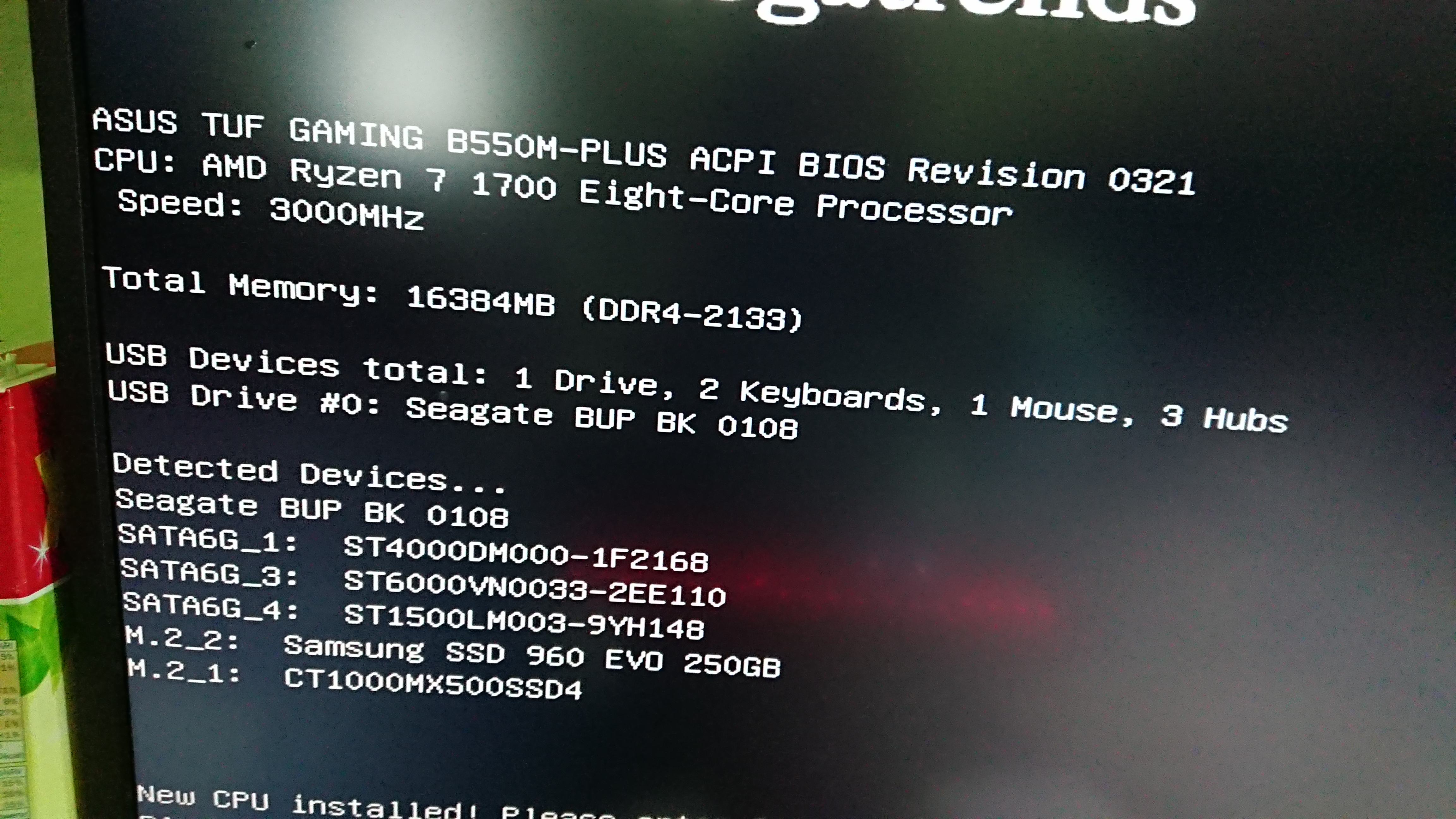

Laut Liste nicht kompatibel, aber siehe da:
Kann ich das ohne Gefahr BIOS updaten? Das Board ist mal sehr fein, kühler, mehr USB-Ports, selbst die externe SSD ist schneller und dann das Unfassbare: 3466 CL16 laufen auf dem R7 1700 anstandslos! Auf dem alten Board konnte ich selbst die 3200 nicht booten, auch nicht mit CL20.
Vor dem flashen am besten noch eine ältere umbenannte Bios Datei auf den USB Stick packen. Dann kannst du im Notfall per Flashback wieder zurück.

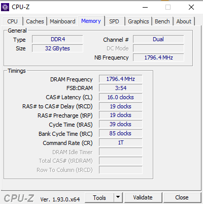

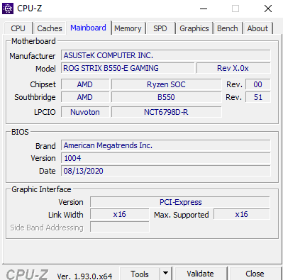

Hallo, Ich habe ein problem mit mein build.
Ryzen 7 3700x
asus strix b550-e (1004 bios)
32gb (2x16) Trident Z mit XMP profil: 3600Mhz Cl16-19-19-39
alles funkioniert einwandfrei... aber sobald ich mein PSU auschalte und dann wider einschalte.... dann PC bootet nicht mehr mit "0d" als code und debug LED vom Ram beleuchtet... muss wieder CMOS clear machen bis es geht...
es passiert immer wenn ich PSU auschalte... sonst es funkioniert normal nach shutdown, restart.

Probier das bitte mal mit einem RAM Takt von 3200. Also XMP laden und dann nachträglich RAM Takt auf 3200 reduzieren. Passiert der Fehler dann auch?

danke. ich habe mit mein alter ram probiert ( gskill ripjaws, 16gb at 3200 cl16-16-16-36)...und ich habe die gleiche problem gehabt

welches bios, poste mal die Zentimings
ich denke es liegt an den c-die, die sind zickig, meine liefen bei 1.345V besser. Hast Du das Bios selbst geflasht, ich hatte vor der 1004 kein cmos-reset gemacht und hatte danach ne Menge merkwürdiger Fehler. Nach einem Backflash auf die 804 und erneuten flashen auf die 1004 lief das Brett vernünftig.
ich habe 1004 geflashed.... wenn ich der motherboard bekomme... ich habe auch vor kurz gestetet mit 0805...auch die gleiche problem... ich habe mit mein alte ram auch getestet.... gleich problem... die waren RGskill ripjaws 3200 cl16-16-16-36 (aber 16gb)
die Trident müssten stock eigentlich laufen, kann auch ein defektes Board sein. Leider ist der Asus-Support nicht überragend, vielleicht an den Händler wenden.

Hallo, danke, wenn sie sagen " am board liegen" bedeudet das board defekt ist ? oder ist ein bios problem ? amazon schicken jetzt ein neues board... weil asus waren nicht hilfreich....
Ich habe gerade probiert die xmp profil zu laden und die speed auf 3200 ( drop list) geandert... rest gelassen wie es im profil definiert... das hat funkioniert... aber der 3600 ist im QVL vom asus für diese ram
Wenn mit 3200 der Coldboot funktioniert, liegt zumindest kein grundsätzliches Problem mit dem Board vor.
Der Ryzen 3700x ist offiziell nur bis 3.200 MHz RAM-Speed spezifizert. Mehr kann, muss aber nicht funktionieren, auch wenn alle mir untergekommenen Exemplare bisher 3.600 MHz. immer mitgemacht haben.
Hast Du 3.600 MHz. mit 1,40 Volt RAM-Spannung schon mal probiert?
ich habe nur bis 1.37 probiert... habe angst mit 1.4 :d
aber meuin alte Ripjwas sind 3200 16-18-18-38 und habe auch das gleich problem gemacht...
Hast du die Riegel jeweils in den richten Slots? Von der CPU aus gesehen in 2 und 4 (A2+B2)?
