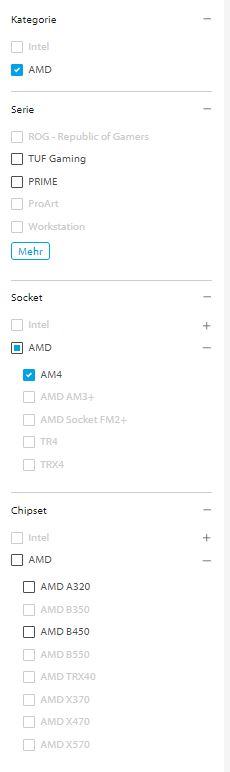

Dass man auf deren HP bei Auswahl von AMD weiterhin Werbung zu Intel bekommt ist nur folgerichtig und wenn man die Auswahl auf AM4 einschränkt, dann kennen die nur noch A320 und B450 - kommt davon wenn man nur Praktikanten arbeiten lässt und das zieht sich wohl so, oder so ähnlich durch den ganzen Laden.
