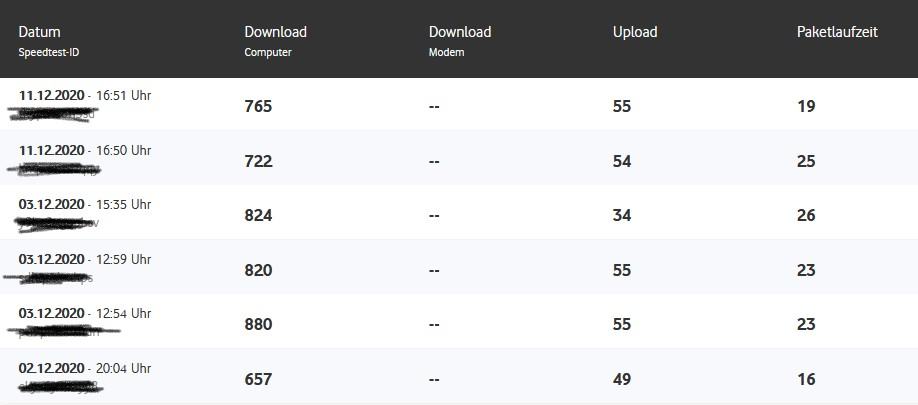

Ich habe von Vodafone das CableMax 1000
Vielleicht hat noch jemand eine Idee, wie ich prüfen kann, ob ich permanent die knappen 1000 erreiche oder es zwischendurch abbrüche gibt.
Wenn ich z.B. vodafone den Speedtest mache, habe ich andauerdn Schwankungen drin.

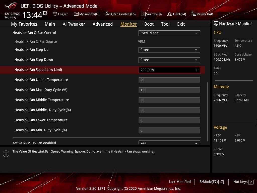

All zu viel zu modden gibt es ja jetzt nicht mehr außer VRM Lüfter und min. Lüfter Drehzahlen. An was hattest du genau gedacht?
Eigentlich an genau das + evtl. hinzufügen der VRM als Temperature Source.
Wobei ich gestehen muss das ich das alte mod Bios gar nicht ausprobiert habe: ich hab das Board erst seit Anfang des Monats. ASPM lässt sich ja - zumindest wenn ich dem Thread richtig folgen konnte - über die Settings mit aktivieren. Bin mit dem Idle verhalten bzw. dem Verbrauch noch nicht ganz glücklich. Bewegt sich hier noch zwischen 40W-55W mit einem 3700X und 32GB Ram. Aktiviert hab ich bisher:

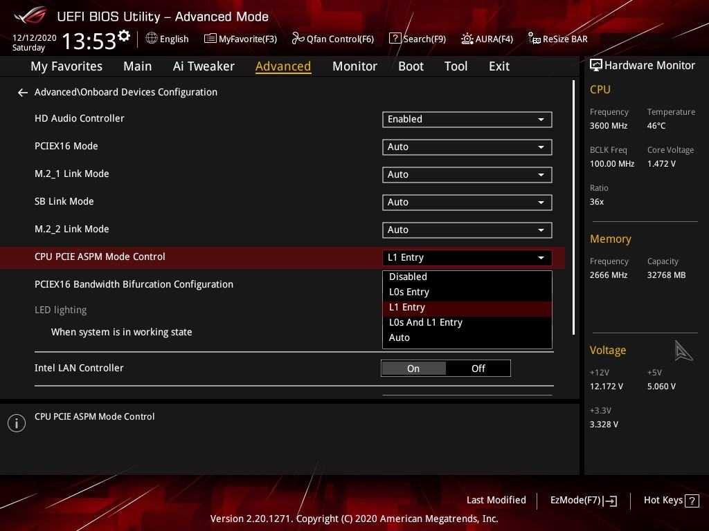

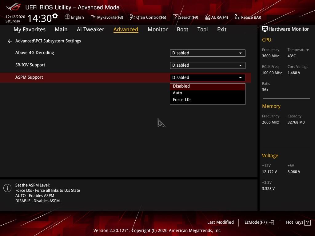

  • ErP Ready [Enable(S4+S5)]
  • Energy Star Ready [Enabled]
  • CEC Ready [Enabled]
Bitte mal ausprobieren. Gegebenenfalls auch die alternative ASPM Option unter PCI Subsystem Settings testen.
Ich sehe jetzt auch Werte um ~35W im Idle, aber ob das am noch nicht wieder eingestellten RAM OC liegt, oder an den ASPM Optionen werde ich noch beobachten müssen ob es einen Unterschied macht.
Was mir aber auch aufgefallen ist, das wenn ich das polling in HWiNFO senke (testweise von default 2sek -> 200ms -> 20sek) wirkt sich das auch deutlich auf die ablesbare Watt-Zahl am Messgerät aus. Sprich Idle war bei mir vorher auch schon nicht ganz Idle da HWiNFO bestimmt nicht der einzige Prozess ist, der im Hintergrund läuft.
Was nicht funktioniert ist der "0 RPM Mode", sprich min. Lüfter Drehzahlen (ausgenommen dem VRM Fan) lassen sich nicht auf 0 setzen.
Anbei Screenshoots der freigeschalteten VRM Fan / ASPM Settings:
Habe die neuste Version auch gerade auf mein TUF B550 Gaming Plus mit Ryzen 7 5800X draufgebügelt, läuft auch wie das Beta Bios sehr gut, keine Probleme beim Zocken oder sonst irgendwas.
Hast du zufällig das Q-Fan Tuning vorher ausgeführt? Das darfst du in dem Fall nicht machen, da dieses neue feste Werte vorgibt.

Zum Thema Netzwerkprobleme, also irgendwie verstehe ich das nicht so ganz.
Habe das Board jetzt seit ner knappen Woche hier als Tischaufbau, ein Haufen Tools heruntergeladen, Daten von und aufs NAS kopiert...Ich merke da nichts von Netzwerkproblemen?
Kann man das irgendwie Reproduzieren?
Auch irgendwie seltsam, man findet hier und da im Netz die Beschwerden, aber wenn ich mir vorstelle dass die Boards mit I225V, Intel sowie AMD, wahrscheinlich zehntausendfach verkauft wurden,
dadurch dass sie relativ teuer sind wohl mehr an "erfahrene" Nutzer. Sind die Beschwerden doch nur vereinzelt.
