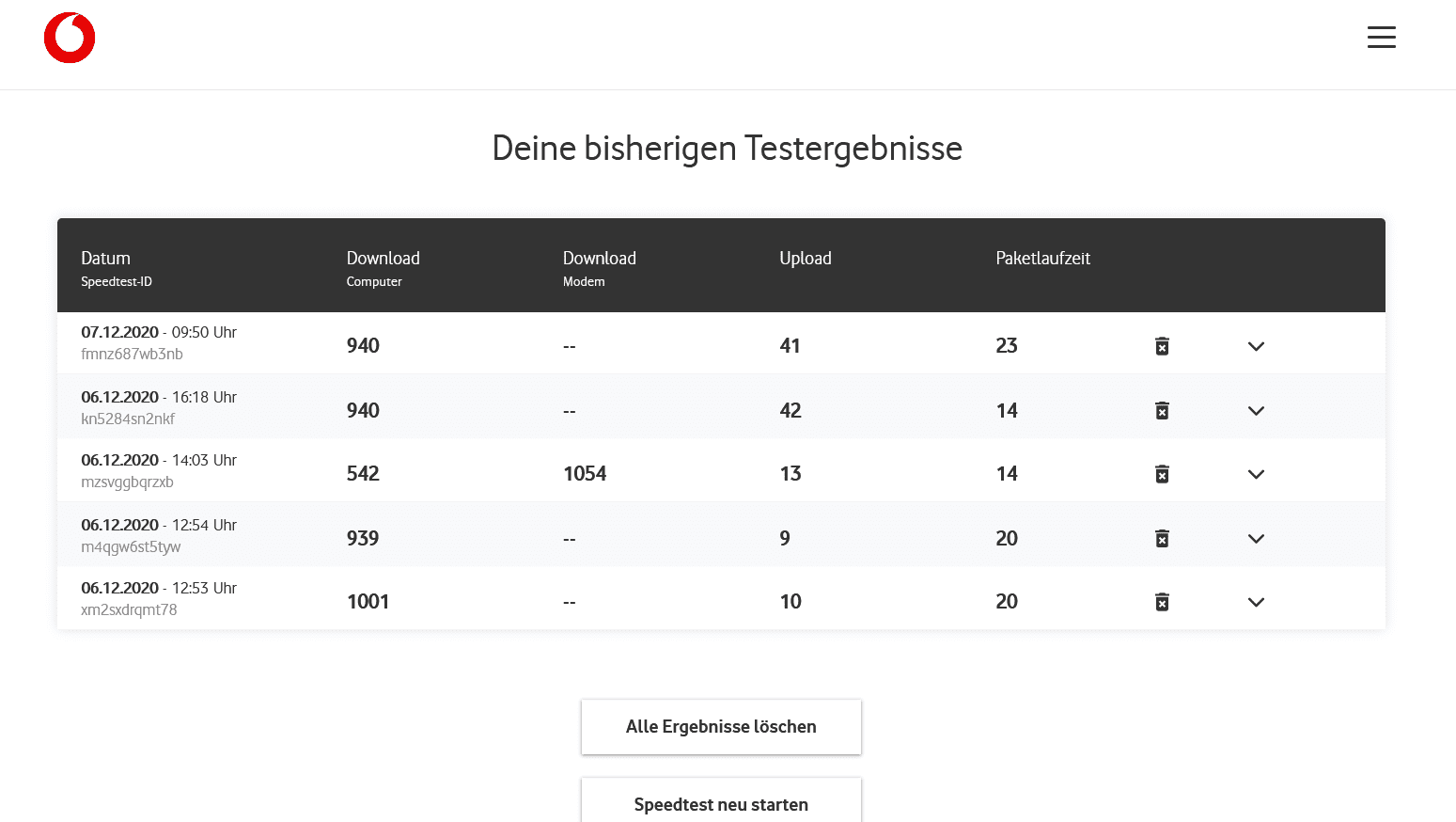

B550-E mit Intel® I225-V 2.5Gb Ethernet an Vodafone CableMax 1000:

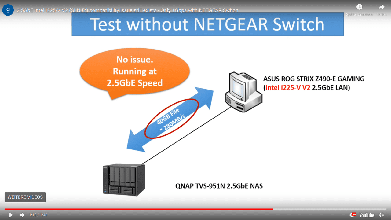

im Video sieht man sogar Probleme im Lan mit einem NAS System

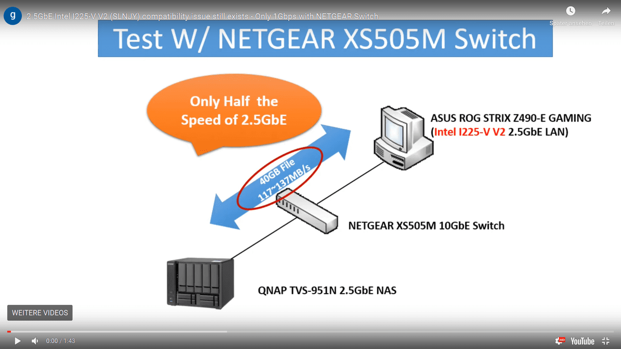

Machst Du das mit Absicht?
Das Video lässt sich in zwei Screenshots zusammenfassen.
2020-12-06 19-28-12 B550-E Greenshot.png 2020-12-06 19-28-24 B550-E Greenshot.png
Das suggeriert ein Problem mit Netgear XS505M Switch und eben keines mit dem NAS.

was hast du für ein problem? willst du etwa behaupten das die B550 Board's keine Netzwerkprobleme haben? 🤦🏻‍♂️

EDIT: ... das Folgende einfach mal so nehmen wie es ist (B550-E LAN an Netgear GS110EMX (zuletzt 1Gb Port) an AVM FRITZ!Box 6591 Cable an Vodafone CableMax 1000):
2020-12-07 09-50-51 B550-E Speedtest Plus für Kabel- und DSL-Verbindungen _ Vodafone.png

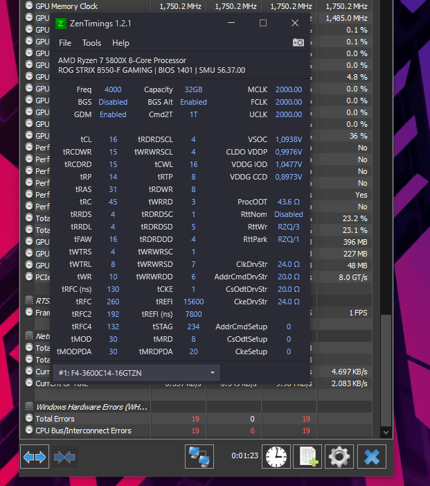

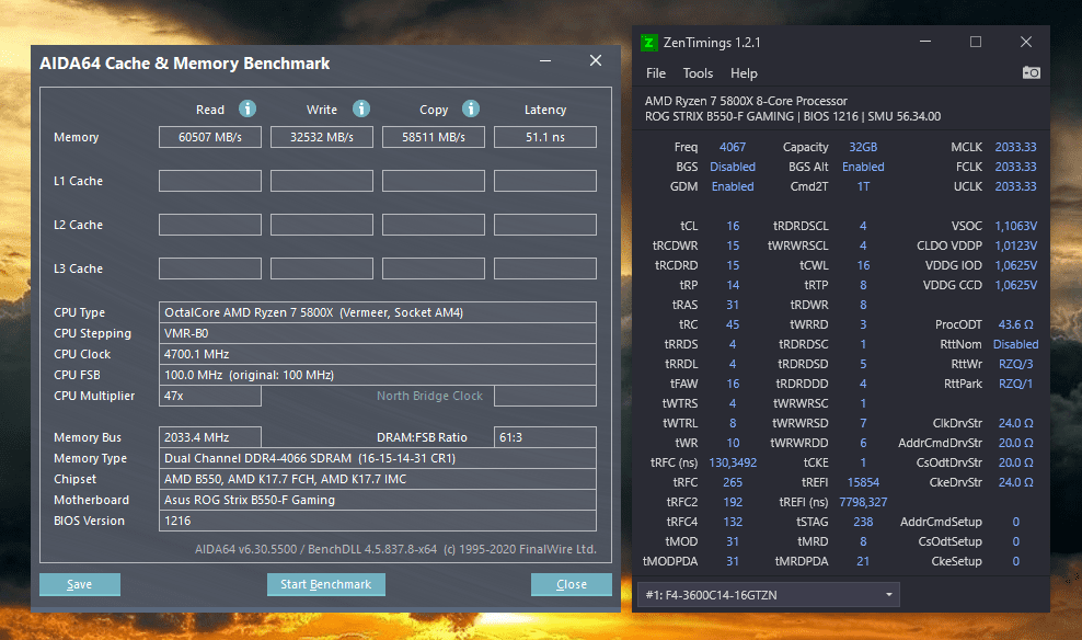

Hallo zusammen,
hat es hier jemand geschafft mclk 4000 / fclk 2000
mit den neuen Ryzen auf dieser Boardserie zu booten?
mein System besteht aus
  • ROG STRIX B550-F GAMING (BIOS 1216)
  • AMD Ryzen 9 5950X 16-Core Processor
  • G-Skill F4-4000C18-32GTZKW
  • Samsung 980PRO M2
Bei mir läuft ebenfalls wie bei anderen hier mclk 3800 / fclk 1900
Aktuell laufen 4x4gb Sticks Samsung E-Die auf 3800 CL16-19-19-19-38 (wird noch optimiert) mit 1900er FCLK! Bei Vollbestückung gibt es ja bei vielen Probleme (besonders auf X/B350/450) aber mit dem Board merk ich nichts davon :d
  • Samsung 980PRO M2
I can run up to 4066 / 2033 with 2x16gb (current ram)
And up to 4200 / 2100 with 2x8gb (old ram), i guess that if you have 4x8gb ram it might be harder but 4000 should be possible (if you are not cpu fclk limited)
Regards
Hallo Leute,
Hab mich extra hier angemeldet um kurz nachzufragen. Habe auch das B550-F Wifi und mein System ist mit 3080 und 5800x komplett. Gibt nur zwei Sachen die mich stören:
-Das Max von 75 Grad bei der Lüfterkurve im Bios (wobei man den Duty Cycle ja über Monitor -> QFan Control auch bei über 75 Grad unter 100% senken kann
-die I225-V Problematik die hier angesprochen ist.
Ich habe seit ich dieses Board habe in Teamspeak immer wieder sporadische Abschnitte, in denen ich für meine Kumpels klinge wie als würde ich in einem Blecheimer sitzen. Das war bei meinem alten System, welches jahrelang am gleichen Lan-Anschluss hing, NIE der Fall, und auch nicht vor dem Treiberupdate. Packet Loss "sehe" ich aber nicht wirklich - bei Warzone zeigt das HUD ab und an mal 1-2% an. Das hatte ich zwar auch noch nie vorher, aber 1-2% sind ja eigtl nix...
Internet habe ich Gigabit von Vodafone und da kommt auch alles an. Den Adapter habe ich manuell auf Gigabit runtergedreht, da mein LAN eh nicht mehr mitmacht.
Ich bin extrem verunsichert was dieses Board angeht und habe mir gestern bei Mindfactory ein MSI B550 Gaming Carbon bestellt. Mit den ganzen Zugaben dabei bin ich, selbst wenn ich das Asus dann weiterverkloppe, bei plusminus 0.
Die Problematik bereitet mir seit ich sie seit 3 Tagen kenne Kopfzerbrechen. Gibt es eine verlässliche Möglichkeit mein Board zu testen bzw. irgendwie zu schauen ob die Ethernetverbindung stabil ist bzw. ob Packet Loss auftritt? Ich würd mein Notebook mit integriertem Gigabit-Lan dann mal am gleichen Kabel testen.
Danke!!
@ Warm Nuts
rein aus interesse... Nutzt du die Vodafone Station oder die FritzBox cable?
Du hast in allem Recht.
Nur: Kompatibilitätsprobleme - und um das scheint es sich zu handeln - hat und wird es immer geben.
Meine Güte, dann werfe ich halt ein anderes NIC auf das Board oder stecke an einen anderen Switch. Das Zeug liegt entweder in der Kiste oder wird für wenig Geld nachgeschmissen. So ein Vorgehen ist prakmatisch und lösungsorientiert (als ob es in der IT jemals anders gewesen wäre?).
Problem solved.
Lösungsorientiert ist es auch, kein Board mit Intel Chip zu kaufen bzw es auszutauschen. Der von dir im ersten Kommentar zitierte User klingt fast so, als ob es ihn persönlich treffen würde, dass wir hier über die Probleme sprechen und nicht zufrieden mit dem sind, was Intel/Asus abgeliefert haben, sehr befremdlich imo (außerdem sind alle seine Punkte fragwürdig bis falsch, vorallem dass es bei 1GBit keine Fehler mehr gibt). Sicher ist einfach was anderes zu kaufen oft die schnellste Lösung aber ich hätte gerne, dass das, für das ich bezahlt habe auch 1a funktioniert und wenn wir nicht drüber diskutieren würden, woher wüssten dann andere von solchen Problemen? Welche über 08/15 Kompatibilitätshänger hinaus gehen, sonst gäbe es nicht schon drei Revisionen in so kurzer Zeit.
Danke!!
Könntest du testen indem du eine günstige PCIe Netzwerkkarte in dein Board steckst, zb sowas hier: https://geizhals.de/tp-link-tg-3468-a400033.html
Vielleicht hast du zu Hause sowas noch rumfliegen, oder kennst einen der einen kennt, der sowas hat.
Da du nur Gigabit zu Hause hast, reicht das.
Wenn damit all deine Probleme verflogen sind, weißt du bescheid.
@Warm Nuts : das Board hat doch auch WiFi, einach mal nen paar Tage darüber mit ins Netz gehen. Aber ja, genau das Problem hatte ich im Discord und sorry, aber deine Aussage 1-3% Packet-Loss "ist ja nichts", ist fürchterlich! Wenn du dich damit zufrieden geben willst, bitte, aber gerade wenn man Online-Spiele zockt, wäre selbst 1% ein absolutes No-Go!

@ Warm Nuts
Ich benutze die FritzBox Cable 6951 (Eigentum), hinter der aber noch 2 günstige Switches hängen, und zwar die D-Link DGS-1005D. Der Weg ist also 6591 -> 10m Kabel -> D-Link Switch -> 10m Kabel -> Dlink Switch -> 1m Kabel -> PC
Ja, das hab ich auch schon gedacht. Ich bin ehrlich - solange es das B550 Carbon von MSI mit Lieferandogutschein, Cashback, AC Valhalla und Steam-Guthaben gibt, kauf ich lieber das. Hab keine Lust mehr dieses Jahr - die Komponenten zu bekommen war schon eine (teure) Qual und inzwischen frage ich schon alle 10 Minuten im Teamspeak, ob ich wieder Blechern klinge. Nur weil Intel so einen Blödsinn macht, will ich das nicht auf meinen Schultern ablasten. Es gab schon Momente, da hab ich mich zu meinem alten Z270er mit 7700k zurückgesehnt weil ich Sorge hatte, irgendetwas ist mit dem nagelneuen PC nicht in Ordnung...
Wenn du schauen willst wie sich dein Netztwerkadapter verhällt, saug dir mal PingPlotter.
Ja, du hast vollkommen Recht, vor allem weil ich vorher NIE Packet Loss hatte. Es gab tatsächlich mal einen Moment, bei dem es bis 10% hochging. Bei dem Geld was ich für das System investiert habe sind selbst 1% inakzeptabel, das stimmt.
Oke das wars für mich jetzt mit ASUS, war seit über 8 Jahren immer zufrieden mit deren Produkten und vorallem Support. Aber nachdem ich jetzt alles getestet habe, was mir der Support empfohlen hat, sogar extra anderen RAM nachbestellt, der auf der QVL Liste steht, Windows mehrmals neuinstalliert, verschiedene Festplatten und SSDs probiert und das Board reklamiert und das Austaushcboard probiert. Nichts hat geholfen bzgl. der USB Discconects und dem immer mal wieder auftretenden "0d" Code beim Booten.
Hab jetzt mein Setup auf ein B500 Tomahawk gebaut und siehe da alles läuft einwandfrei von Anfang an.
Hab das dann auch dem Support geschildert, dass es damit quasi nicht an den anderen Komponenten oder der CPU liegen kann, sondern ich entweder ein defektes Austauschboard bekommen habe (sehr unwarscheinlich) oder das BIOS/Board einfach nicht richtig funktioniert (im Zusammenhang mit Zen 3). Heute die Antwort bekommen: Keine Einfach eine leere NAchricht, also nur der NAchrichtenfuß, und mein Ticket wurde geschlossen.
